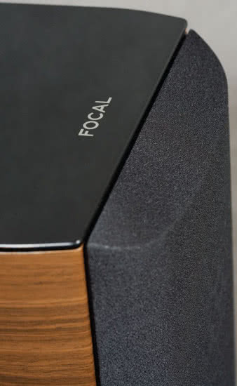

Obudowa Focal Aria 936 wykończona jest efektowną kombinacją materiałów: górną ściankę pokryto szkłem, przednią i tylną - sztuczną skórą, boczne - okleiną orzechową lub polakierowano je na "piano black" (dostępne są więc dwie wersje), wreszcie cokół jest solidnym aluminiowym odlewem. Dużo tego, ale dobrze do siebie pasuje, robi wrażenie, jeżeli nie wprost luksusu, to wysokiej klasy.

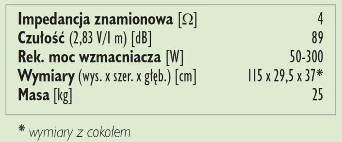

FOCAL Aria 936
Moc wzmacniacza [W] 50-300
Wymiary [cm] 115 x 29,5 x 37*
Typ obudowy br-p
Rodzaj głośników W
Efektywność [dB] 89
Impedancja (Ω) 4

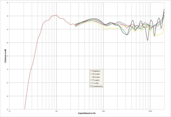

Kiedy tylko zobaczyłem wyniki Arii 936, natychmiast sięgnąłem po pomiary Arii 948, testowanej prawie rok temu (2/2014). Podobnie jak w teście Jamo C109 chciałem też sprawdzić, czy mnie słuch nie myli...
Ale w przypadku Jamo mamy do czynienia z pierwszym testem konstrukcji z nowej serii C, natomiast Aria 936 to już drugi model, który potwierdza, że konstruktor doskonale wie, co robi, wie, czego chce, i wie, jak to osiągnąć. Chociaż... piękna zbieżność charakterystyk obydwu testowanych Arii w dużej mierze wynika z tego, że ich układy głośnikowe są bardzo podobne - różnią się tylko sekcją niskotonową, więc konstruktor nie musiał wykonywać pełnej pracy nad strojeniem dwa razy - mógł oprzeć się na jednym z projektów i dokonać w nim tylko potrzebnych korekt.
Porównanie obydwu charakterystyk ujawnia te same "zamiary" co do ogólnego ich kształtu, a drobne różnice mogą być zarówno efektem drobnych zmian w zwrotnicy (co ujawniają różnice na charakterystykach impedancji), jak też różnic w szerokości przedniej ścianki (odbicia od frontu i krawędzi mają wpływ na przebieg charakterystyki). W zakresie najniższych częstotliwości widzimy już poważne i oczekiwane różnice (wielkość i cena "948-ek" do czegoś zobowiązuje), ale i tam wyraźnie widać przyjęcie określonego modelu strojenia bas-refl eksu i ustalenie podobnych proporcji "średniego basu" względem pozostałej części pasma.
Jeszcze na moment trzymając się tego porównania, można zauważyć, że Aria 948 ma delikatnie wyższy poziom wysokich tonów, co może być odpowiedzią na niżej sięgający bas, chociaż poziom średnich tonów jest w obydwu konstrukcjach bardzo podobny. Trzymając się już tylko charakterystyki przetwarzania Arii 936, ale mając na względzie znajomość setek innych i pewną wiedzę na temat korelacji między ich kształtami a brzmieniami, pozostaje tylko cieszyć się z obrazka, jaki zafundował nam Focal. Ogólne zrównoważenie jest bardzo dobre i nie jest to żaden eufemizm. W pozytywnej "ogólności" nie kryje się gąszcz negatywnych "szczególności".
Warta wskazania niedoskonałość wiąże się tylko z wpływem maskownicy, która gęsto szarpie charakterystykę w całym zakresie wysokich częstotliwości - a ponieważ bez niej przebieg jest naprawdę piękny, więc szkoda go psuć i maskownicę wypada odstawić na bok. Przy 3 kHz widać kilkudecybelowe osłabienie, ale tylko na osi -7 st., natomiast na osi +7 st. charakterystyka przechodzi przez ten zakres (okolice częstotliwości podziału - producent podaje 3,1 kHz, wszystko się zgadza) jak po sznurku, podobnie na osi głównej.
W najwyższej oktawie, powyżej 10 kHz, poziom podnosi się, aż do szczytu, który zdążymy zobaczyć niemal dokładnie przy 20 kHz - to rezonans metalowej kopułki, którego nie udało się przesunąć jeszcze wyżej ani zgasić, ale przynajmniej, w odróżnieniu od wielu innych metalowych kopułek, przed tym rezonansem nie pojawia się gwałtowne obniżenie (warto porównać z charakterystyką B&W CM9, gdzie rezonans pojawia się powyżej 20 kHz, poza zakresem pomiarowym, ale wcześniej, właśnie przy 20 kHz, jest osłabienie). Ponadto, już tradycyjnie, wklęsła kopułka Focala wykazuje się świetnymi charakterystykami kierunkowymi aż do 20 kHz, dopiero pod kątem 30O widać kilkudecybelowe osłabienie.
Problemem, jeżeli nie samych przetworników wysokotonowych Focala, to sposobu ich "wstrajania", bywały jednak podbicia "niższej góry" (notoryczne w serii Chorus; pewnie zamierzone, ale brzmieniowo kontrowersyjne). Tutaj takie zjawisko nie występuje, do 10 kHz charakterystyka biegnie równo i na umiarkowanym poziomie. Jedno, co mnie zdziwiło, ponieważ nie do końca zgadza się z wrażeniami odsłuchowymi, to "nie-aż-tak-bardzo" wyeksponowany bas. Obstawiałbym, że jego szczyt leży jeszcze o decybel-dwa wyżej i dlatego odczuwałem pewien nadmiar.
Takiej charakterystyki, jaką widać w pomiarach, raczej nie oskarżałbym o basową przesadę. Szczyt na poziomie 90 dB pokazała też w swoich pomiarach większa Aria 948, dodatkowo jej charakterystyka sięgała nieco niżej, ze spadkiem -6 dB przy ok. 35 Hz, a w przypadku Arii 936 jest to ok. 42 Hz, więc do rekordu dolnej częstotliwości granicznej tego testu jest dość daleko, ale w zamian, oprócz wszystkich już wymienionych zalet, dostajemy rekordową czułość - 89 dB to wynik godny uwagi (chociaż w katalogach regularnie przekraczamy 90 dB, to w rzeczywistości rzadko się do tej wartości zbliżamy).

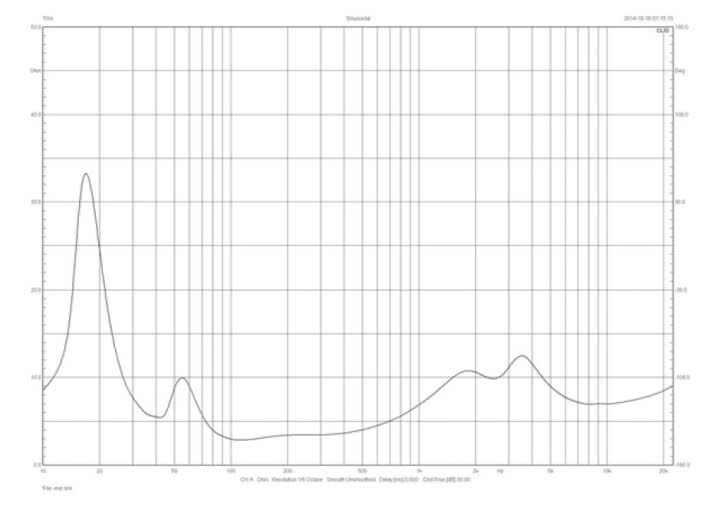

Z impedancją mamy historię podobną, jak już wiele razy wcześniej z Focalem (i z B&W). Firma podaje w jednej rubryce "impedancję nominalną - 8 omów", a w następnej "impedancję minimalną - 2,8 oma"). Nasze pomiary potwierdzają, że takie minimum pojawia się przy ok. 110 Hz, co jednak oznacza, że impedancja znamionowa powinna być określona jako 3 ohm, ewentualnie jako 4 ohm (analogicznie, jak B&W CM9). Mimo wysokiej czułości, to dość wymagające obciążenie dla wzmacniacza, tylko odrobinę lżejsze od Arii 948, której minimum ma wartość 2,5 ohm.
