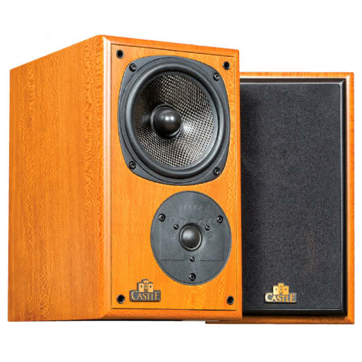

Castle w pierwszym zdaniu opisu określa monitory Castle Richmond Anniversary jako "najmniejszy i pierwszy głośnik Castle redefiniujący dźwięk studyjnych monitorów". Nie wiem tylko, czy odnosi się to do pierwszych Richmondów, sprzed około czterdziestu lat, (ale tamte nie były "Anniversary"), czy do obecnych (lecz te chyba nie są pierwszymi, które miałyby mieć takie walory...).
Zostawmy więc długą historię Richmondów (kilka generacji) oraz wątek studyjno-monitorowy, bo przecież materialnie jest to typowy produkt Castle, do użytku domowego. Wzornictwem nawiązuje do klimatu sprzed lat, ale taka jest ogólna polityka - już nie tyle samej firmy Castle, co koncernu IAG (będącego właścicielem marki), wyraźnie wiążącego jej pozycję z kultywowaniem tradycji, czego Richmond Anniversary jest tylko jednym z przejawów.

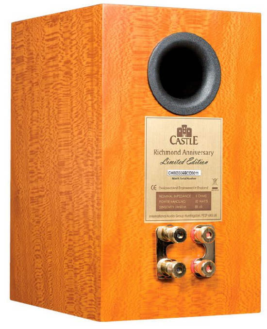

Zaciski przyłączeniowe są adekwatne do prestiżu jubileuszowego produktu, który podkreśla "heraldyczna" tabliczka (naklejka…), ale zapomniano wykonać podfrezowanie pod wywinięcie tunelu bas-refleks. Na drugim końcu tunelu założono siateczkę niepozwalającą na przedostanie się do środka "ciał obcych".
Inne przykłady przynosi praktycznie każdy test Castle. W tym produkcie podkreślono jednak znaczenie jakości prac stolarskich. I chociaż takiej obudowy od dawna nie nazwiemy nowoczesną, to jeszcze długo, a może zawsze, taki styl będzie się cieszył uznaniem i zainteresowaniem.
Jednak o ile pozostałe modele Castle są dostępne w dużym wyborze naturalnych oklein (to ważny atut), o tyle Richmondy produkuje się tylko w fornirze Lacewood (nie znalazłem polskiej nazwy tego gatunku drewna).
Chwaląc jakość wykonania, nie mogę przemilczeć dwóch niedoróbek; po pierwsze, kołnierz tunelu bas-refl eks (wyprowadzony z tyłu) nie został zagłębiony w wyfrezowaniu; nie jest to dramat i nie ma żadnego znaczenia akustycznego, ale w takim produkcie nie wypada takich spraw nie załatwiać do końca.
Po drugie, więcej starań - nawet za dużo - włożono w konstrukcję maskownicy, którą z dumą opisuje sam producent: złożono ją z dwóch warstw drewna różnych gatunków, aby poprawić sztywność i wyeliminować rezonanse, a taka inwestycja ma oczywiście sens o tyle, o ile maskownicę będzie można pozostawić założoną.
Tymczasem raczej nie można, bowiem obydwie warstwy przygotowano - mówiąc delikatnie... - dość niefortunnie. Zewnętrzna ma otwory o mniejszej średnicy niż wewnętrzna, tak że głośniki "widzą" przed sobą zwężający się schodkowo otwór, co pozostawia wyraźne ślady na charakterystyce. Maskownica jest na pewno do poprawki albo do odłożenia na bok.

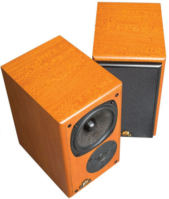

Coś jest jednak na rzeczy, ale trzeba dodać, że chodzi o zmianę relacji fazowych i charakterystyki, jaka następuje poza osią główną. Zmiany te są różne w różnych kierunkach (o ile nie mamy do czynienia z symetrycznym układem przetworników), i jeżeli właściwości filtru oraz strojenia są takie, że ładniejsza charakterystyka utrzymuje się w kierunku głośnika nisko-średniotonowego (czyli, w klasycznym układzie z nisko-średniotonowym na dole, gdy znajdujemy się poniżej osi głównej), a jednocześnie wiemy, że słuchacz częściej będzie znajdował się powyżej, a nie poniżej osi głównej, należy właśnie układ odwrócić, aby skierować w tę stronę lepszą charakterystykę, puszczając gorszą tam, gdzie słuchacza raczej się nie spodziewamy.
Kolejnym manewrem, rzadko już stosowanym przez innych producentów, jest przesunięcie głośnika wysokotonowego z osi symetrii przedniej ścianki. Jeśli oś główna jest wycelowana w miejsce odsłuchowe, pozwala to rozproszyć rezonanse, jakie powstają przy odbiciach fal na bocznych krawędziach (ponieważ głośnik znajduje się od nich w różnych odległościach).
Odbicia te są również redukowane przez zaokrąglenie krawędzi. Ale podobny efekt rozproszenia, tym razem na skutek różnych odległości od obydwu krawędzi do mikrofonu (słuchacza), można uzyskać schodząc lekko z osi głównej (w płaszczyźnie poziomej), czyli lekko skręcając głośniki (zwykle pod kątem 15 st. strata w zakresie wysokich częstotliwości nie jest jeszcze wyraźnie odczuwalna).
Przesunięcie wysokotonowego powoduje, że inaczej będą się kształtowały charakterystyki na lewo i na prawo (poza osią główną); w takiej sytuacji, żeby utrzymać symetrię całego układu (aby lewy głośnik nie grał inaczej niż prawy, gdy nie będziemy znajdować się dokładnie na osiach głównych), należy przygotować egzemplarze jednej pary w formule "lustrzanego odbicia".

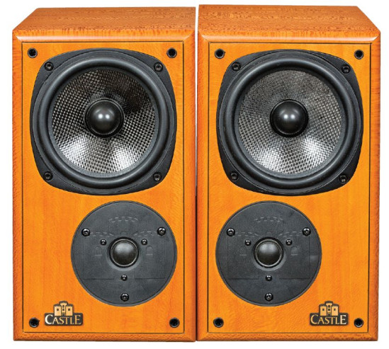

Egzemplarze jednej pary są wykonywane jako swoje "lustrzane odbicia". Symetria całego układu to nie tylko zaleta estetyczna, ale i akustyczna.

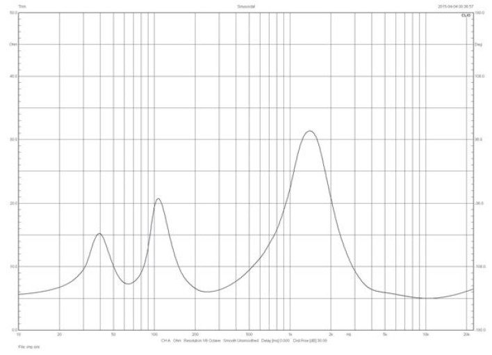

Producent w ogóle nie podaje impedancji znamionowej Richmonda ale nie jest to konsekwentnie uprawiana przez niego metoda - inne modele mają pełną specyfikację.
To z pewnością zwykłe niedopatrzenie, ponieważ nie ma żadnego powodu, aby fałszować lub ukrywać stan faktyczny - Richmond ma impedancję znamionową 8 omów, jednoznacznie ustaloną na podstawie 7-omowego minimum przy 150 Hz (podobna sytuacja jak w Helium 510). Układ bas-refleks dostrojono wysoko - do 65 Hz - co oznacza, że konstruktor nie usiłuje wycisnąć niskiego basu stąd, skąd go się wycisnąć nie da, ale stawia na efektywne przetwarzanie wyższego basu.
Szczyt charakterystyki przetwarzania pojawia się przy ok. 150 Hz, a nachylenie zbocza zwiększa się powoli; spadek -6 dB (względem poziomu średniego) pojawia się przy ok. 60 Hz, taką też dolną granicę przetwarzanego pasma określa producent, chociaż bez podawania tolerancji decybelowej.
