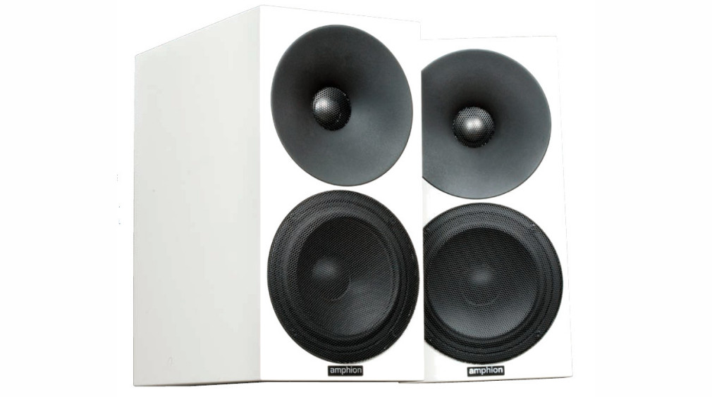

W bardzo nowoczesnym, minimalistycznym, ale i oryginalnym stylu, w chłodnym i czystym, skandynawskim klimacie. Układ dwudrożny z 14-cm nisko-średniotonowym i 25-mm kopułką umieszczoną w tubowym wyprofilowaniu. Sześć wersji kolorystycznych – trzy lakierowane i trzy fornirowane.

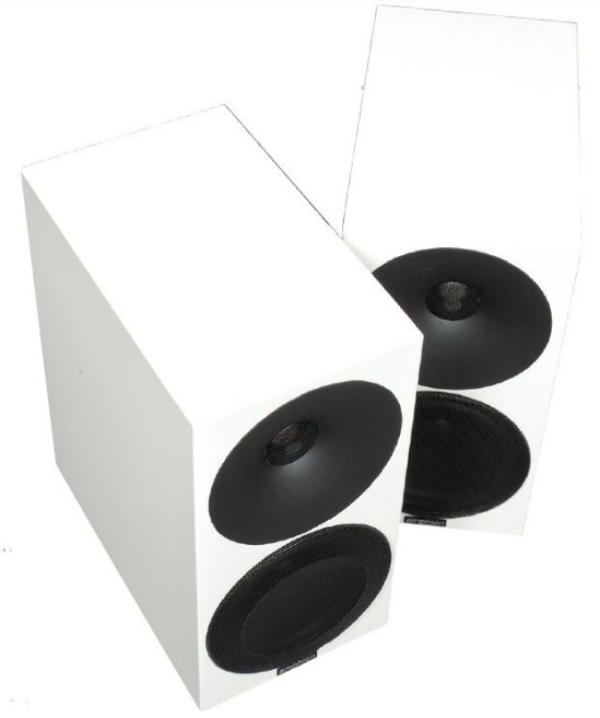

W wersji dostarczonej do testu obudowa monitorów Amphion Helium 510 sprawia wrażenie, jakby była odlana z betonu, na co wpływa minimalistyczne, ale i modne obecnie wykończenie półmatowym, białym lakierem, jak i spora masa przy umiarkowanych gabarytach.
Faktycznie obudowa jest wykonana z mdf-u w sześciu wersjach kolorystycznych - w teście widzimy białą z czarną tubą wysokotonową i czarną maskownicą nisko-średniotonowego. Jest też całkowicie biała, całkowicie czarna i trzy fornirowane - brzoza, czereśnia i orzech (tuba i maskownica są wtedy czarne). Konstrukcja ma smukłe kształty (o ile monitor może być smukły), jest dość wąska, za to głęboka.

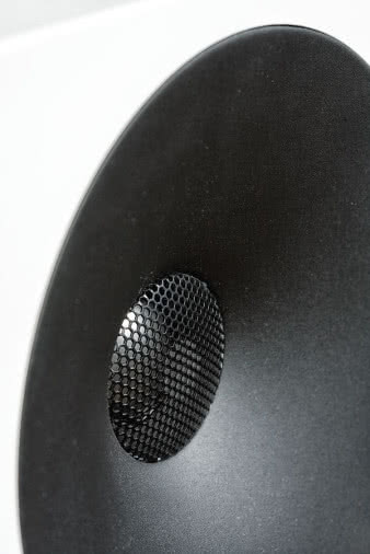

Pozwalam sobie nazywać wyprofilowanie utworzone przed wysokotonowym "tubą", chociaż do prawdziwego głośnika tubowego jest daleko, ale tym razem odejście od płaskiego frontu jest wyjątkowo wyraźne i oczywiście nieprzypadkowe, wiąże się ze specjalnymi założeniami akustycznymi, przyjętymi nie tylko dla tej konstrukcji, a nawet nie tylko dla całej serii Helium, lecz dla chyba wszystkich modeli Amphiona.

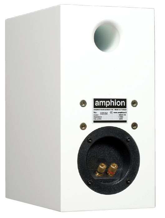

Na tylnej ściance zainstalowano gwinty do montażu naściennego; teoretycznie w takiej sytuacji otwór bas-refleks należałoby zamknąć, ale przypadek Heliumów jest szczególny.
Ideą jest uporządkowanie charakterystyk kierunkowych w jak najszerszym zakresie częstotliwości, a nie jak najszersze rozpraszanie "gdzie się tylko da", co w stosunku do charakterystyk uzyskiwanych z typowych układów dwudrożnych wymaga zawężenia rozpraszania w zakresie kilku kHz, a do tego właśnie prowadzi zastosowane wyprofilowanie przed wysokotonową kopułką.

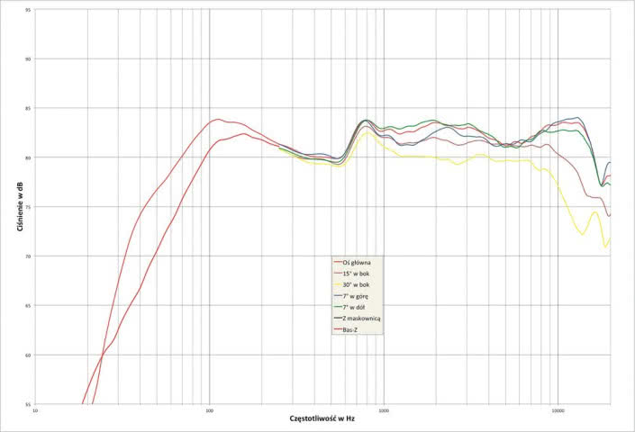

Byłem nawet zdziwiony widząc wyniki naszych pomiarów, które ujawniają obniżenie już poniżej 600 Hz - w odsłuchu wcale nie odebrałem "odchudzenia" średnicy ani tym bardziej krzykliwości. Wręcz przeciwnie - chwilami wokale wydawały się trochę przyciemnione i nosowe, zbyt skupione i "zamknięte", co wiąże się pewnie z oszczędnym dawkowaniem wysokich tonów.

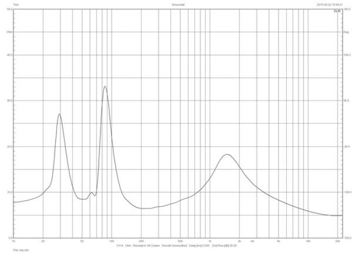

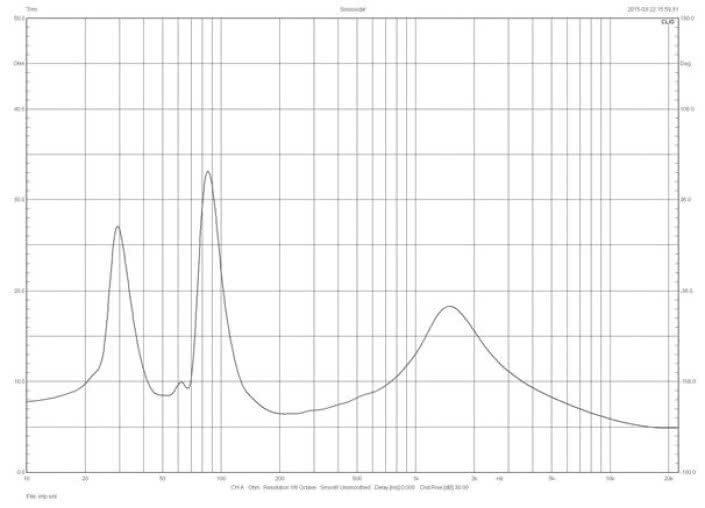

8-omowa impedancja małej konstrukcji jest racjonalnym wyborem, nawet nie ze względu na "bezpieczeństwo" wzmacniacza (z którym kojarzy impedancję wielu użytkowników) - skromny układ z 14-cm nisko-średniotonowym i tak nie przyjmie dużej mocy, kilkadziesiąt watów dostarczy zdecydowana większość wzmacniaczy już przy 8 omach, a wzrost mocy przy 4 omach prawie zawsze jest okupiony wyższym poziomem THD+N.
Bas-refleks dostrojono do ok. 50 Hz, co wcale nie znaczy, że charakterystykę przetwarzania udało się doprowadzić tutaj na wysokim poziomie, ale opada ona do tej częstotliwości z umiarkowanym nachyleniem ok. 6 dB/okt. Producent deklaruje pasmo 47 Hz – 30 kHz bez podania tolerancji decybelowej. Wedle naszych pomiarów w polu +/-3 dB można zmieścić charakterystykę od 55 Hz.
Po zamknięciu bas-refleksu (w komplecie są zatyczki, więc nie jest to eksperyment naszego laboratorium) spadek -6 dB (względem poziomu średniego) przesuwa się z 50 Hz aż do 75 Hz - rozwiązanie takie wydaje się niepraktyczne aż do momentu, gdy zaplanujemy współpracę z subwooferem.
Ponadto w zakresie 70 Hz - 16 kHz charakterystykę można zmieścić w +/-2 dB, co wystawia Heliumom świadectwo dobrego zrównoważenia, chociaż widać dołek przy 550 Hz (wyraźne zwłaszcza dla malutkich obudów zjawisko "baffle step").
Już powyżej 1 kHz charakterystyki mierzone pod różnymi kątami lekko się rozchodzą na skutek kierunkowego promieniowania wysokotonowej tuby, pod kątem 15O w płaszczyźnie poziomej przebieg wygląda wyjątkowo ładnie, ale na samym górnym skraju pasma mamy już wyraźny spadek nawet na osi głównej. Czułość wynosi 83 dB; dla małej i 8-omowej konstrukcji to dobry wynik.
