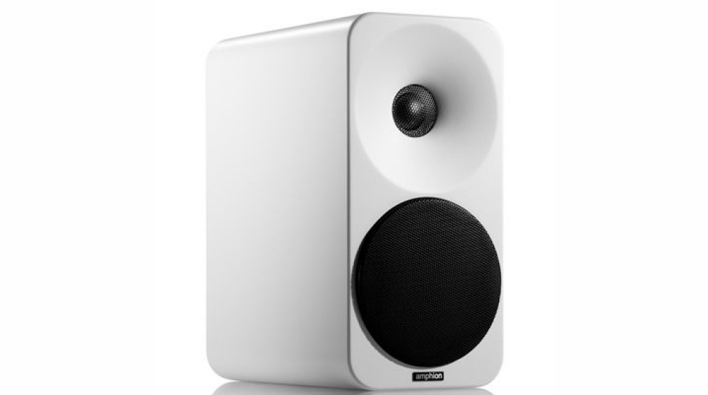

Wykonanie Nowoczesny, śnieżnobiały mikrus, wygląda na bardziej odpowiedni model do roli "monitora bliskiego pola", montażu naściennego, "desktopowego" i konfiguracji satelitarnych, niż do roli poważnego monitora na audiofilskich podstawkach. Ale pozory mogą mylić... W każdym razie bardzo ładne "co nieco".

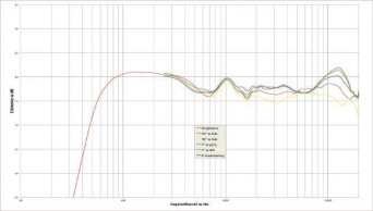

Laboratorium Dobre zrównoważenie ze spadkiem -6 dB przy ok. 55 Hz, niska czułość 80 dB, impedancja 6 omów.

Monitorki Amphion Ion+wykonano wyśmienicie, projekt jest bardzo nowoczesny i kulturalny, czuć rześki powiew skandynawskiego gustu i jakości, aż miło je wziąć do ręki. Na jednym ze zdjęć reklamowych jakiś gość (z branży muzycznej) przytula je do siebie - teraz sam rozumiem, dlaczego...
We wlocie tubowego profilu znajduje się 25-mm tytanowa kopułka, membrana 12-cm głośnika nisko-średniotonowego jest aluminiowa Z tyłu promieniuje otwór bas-refleks, który ewentualnie można zamknąć zatyczkami, będącymi na wyposażeniu, ale - jak wskazują pomiary i brzmienie - jest to opcja "awaryjna", ponieważ Iony+ basem nie szaleją i o ile grają samodzielnie (bez pomocy subwoofera), to lepiej zapewnić im warunki, w których układ rezonansowy obudowy będzie efektywnie pracował.

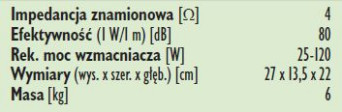

Moc wzmacniacza [W] 25 - 120
Wymiary [cm] 27 x 13,5 x 22
Rodzaj głośników P
Efektywność [dB] 80
Impedancja (Ω) 4

Miniaturowe konstrukcje, o ile mają wykazać się choć względnie dobrym rozciągnięciem charakterystyki, tym bardziej tracą na efektywności. Czułość Iona+ to tylko 80 dB, przy 4-omowej impedancji znamionowej, a ponieważ i moc takiej konstrukcyjki nie może być wysoka, to ostatecznie głośno Ionami nie zagramy ale głośność zależy od odległości, więc jeżeli dosłownie potraktujemy je jako monitorki "bliskiego pola" to z tego problemu wybrniemy, lecz nie próbujmy ustawiać ich w dużym salonie, siadać w odległości kilku metrów i oczekiwać na orkiestrowe wydarzenia.
Brzmienie może mieć nawet swoisty autorytet, ponieważ charakterystyka przetwarzania, mimo że bas opada dość szybko (spadek -6 dB przy 55 Hz), lekko eksponuje szeroki zakres 70 -400 Hz, a w całym przetwarzanym pasmie trzyma się w ścieżce +/-2,5 dB, nie tylko na osi głównej, również pod innymi kątami, poza największym - 30O, ale i tam jest całkiem nieźle - to z kolei zaleta małych konstrukcji z małymi przetwornikami, chociaż nie widać szczególnej właściwości zawężającej charakterystykę kierunkową wysokotonowej "tuby".

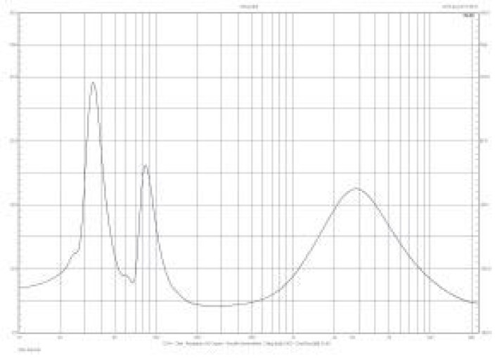

Impedancja, jako się rzekło, jest znamionowo 4-omowa, ponieważ przy 150 Hz widać 4-omowe minimum, ale w sumie wydaje się nie stawiać przed wzmacniaczem wielkich wyzwań. Można jednak ponarzekać, że producent podaje 8 omów, wyłamując się ze skandynawskiej prawdomówności.
