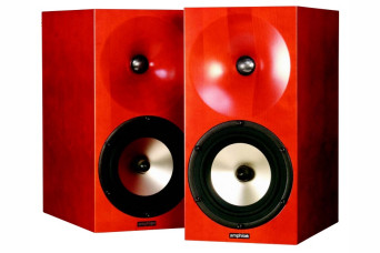

Amphion Argon 7L - głośniki

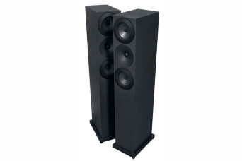

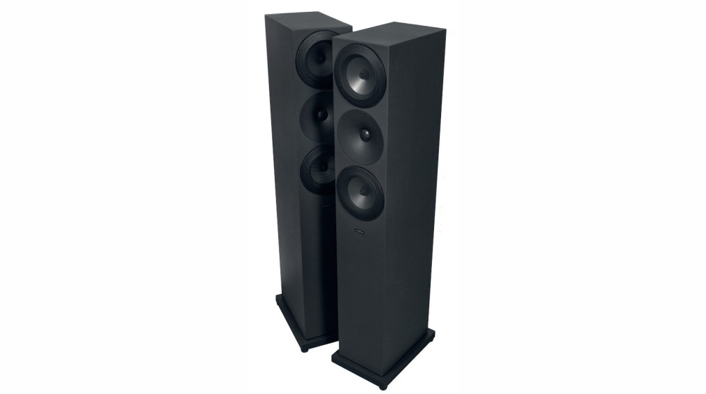

Amphion Argon7L to największa konstrukcja swojej serii, na tym niemal kończy się oferta Argona, skupiona w dwóch seriach - tańszej Helium i droższej Argon - ale na samym jej szczycie stoi Krypton3 kosztujący ponad trzykrotnie więcej niż Argon7L. W zakresie do 20 000 zł Amphion proponuje jeszcze dwie konstrukcje wolnostojące (Argon3LS i Helium52) cztery modele podstawkowe, jeden centralny i jeden naścienny.
Co znamienne, te dwa ostatnie - w serii Helium, więc wyżej pozycjonowana linia Argon jest w całości dedykowana systemom stereofonicznym. Niechęć do "ubasowionego" kina domowego przejawia się też brakiem w ofercie jakiegokolwiek subwoofera. Tym sposobem nie zaspokoi się potrzeb wszystkich klientów, ale zostaje podkreślony szacunek do muzyki, dla której stereofonia jest ostatecznie najlepszym medium.
Trochę perwersyjne jest tylko to, że charakterystyczne dla Amphiona rozwiązanie może się właśnie kojarzyć z głośnikami do kina domowego albo nawet instalacjami nagłaśniającymi. Będzie to, co prawda, skojarzenie powierzchowne, jednak widok wysokotonowych "tub" może zmylić.
Tubowe profile mogą służyć dwóm celom - zwiększeniu efektywności i/lub zmianie charakterystyk kierunkowych, prowadząc do takiego ich ułożenia, aby charakterystyki częstotliwościowe mierzone poza osią główną były mniej pofalowane.
Wymaga to celowego zawężenia charakterystyk kierunkowych głośnika wysokotonowego w zakresie kilku kiloherców, czyli w okolicach częstotliwości podziału, aby upodobnić je do charakterystyk kierunkowych głośnika nisko-średniotonowego (lub średniotowego) w tym właśnie zakresie (węższych z powodu relatywnie dużej średnicy membrany tego głośnika).
Zbliżenie charakterystyk kierunkowych obydwu głośników skutkuje właśnie ułożeniem lepszej charakterystyki wypadkowej. Energia kierowana poza osią główną będzie co prawda mniejsza, ale bardziej równomierna w funkcji częstotliwości.
W dodatku nawet samo zawężenie może być traktowane jako zaleta (chociaż nie wszyscy konstruktorzy podzielą taki punkt widzenia), gdyż zmniejszając udział odbić, potencjalnie poprawia dokładność obrazowania sceny stereofonicznej (analogicznie do bardziej niż mniej wytłumionego pomieszczenia), co warto brać pod uwagę w nowocześnie urządzonych pomieszczeniach.
Obserwując dokładnie współczesne głośniki wysokotonowe, można zauważyć, że ich fronty są często lekko wyprofilowane - właśnie w takim celu. Na tym tle wyprofilowanie w Amhpionach jest znacznie większe, ale i tak słabsze niż w "prawdziwych" przetwornikach tubowych; wylot ma co prawda średnicę aż 17 cm, ale w stosunku do niego głębokość wyprofilowania nie jest duża, a to determinuje współczynnik kształtu, który nie powinien powodować tubowych podkolorowań.

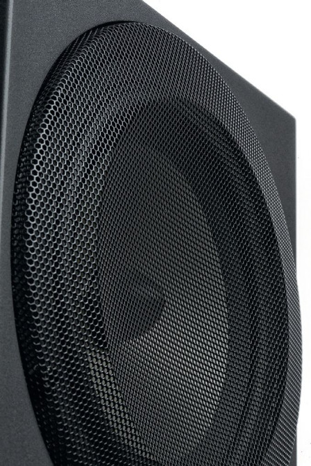

Głośniki nisko-średniotonowe to 18-cm Seasy z membranami aluminiowymi i korektorami fazy, chronione przez indywidualne, metalowe grille.
Mówiąc inaczej, działanie tej "tuby" jest łagodniejsze niż jej efektowny wygląd. Amphion ochrzcił tę koncepcję i własne rozwiązanie skrótem U/D/D (Uniformly Directiv Diffusion), chociaż nie jest to ani nowy pomysł, ani środki rewolucyjne.
U wlotu tuby zainstalowano 25-mm tytanową kopułkę, a po jej obydwu stronach (poniżej i powyżej) ulokowano 18-cm przetworniki nisko-średniotonowe, z membranami aluminiowymi (obydwa typy są od Seasa).
Wzmacniające (przynajmniej w okolicach osi głównej) działanie tubowego wyprofilowania, jak też spowodowane nim rozsunięcie głośników nisko-średniotonowych, skłania do ustalenia niskiej częstotliwości podziału - 1,6 kHz - skądinąd zawsze korzystnej w układach symetrycznych (chociaż nie za wszelką cenę, zwłaszcza nie za cenę "męczenia" wysokotonowego).
Głośnik wysokotonowy ustawiono na wysokości 90 cm - czyli optymalnie, zgodnie z najbardziej prawdopodobną wysokością, na jakiej znajdzie się głowa (siedzącego) słuchacza. Obydwa głośniki nisko-średniotonowe pracują w jednej komorze bas-refleks, z dwoma tunelami wyprowadzonymi na tylnej ściance.

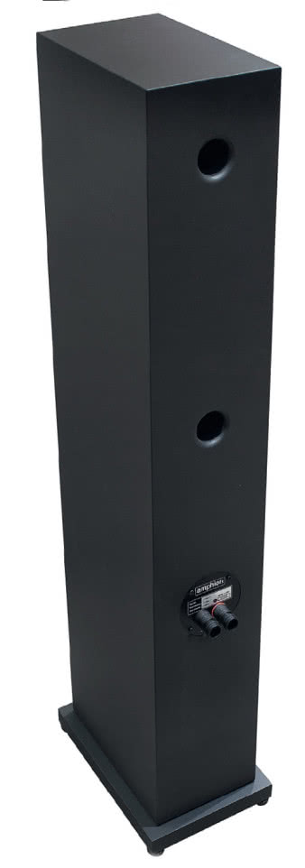

Obudowa jest szczupła, ale wysoka (grubo ponad metr), i bardzo solidna (czemu cała konstrukcja zawdzięcza masę aż 30 kg); pionowe wzmocnienia wewnątrz trzymają końce tuneli bas-refleks. Również jakość elementów zwrotnicy jest bez zarzutu - tylko cewki powietrzne i kondensatory polipropylenowe.

Zaciski pochodzą od mniej znanego, niż WBT, ale nie mniej ekskluzywnego specjalisty - firmy Argento Audio z Danii.

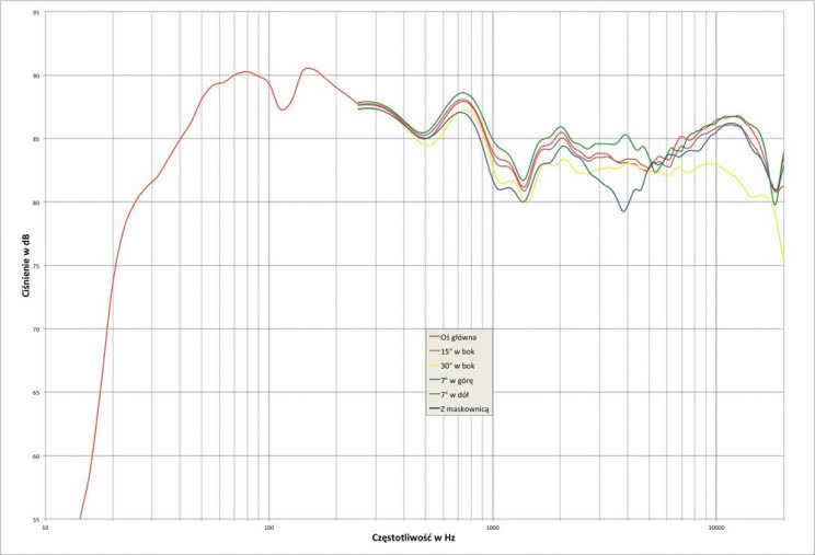

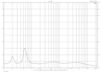

Zapowiedzi producenta są hurraoptymistyczne. Zacznijmy od wspomnianej już czułości, która miała sięgnąć pułapu 93 dB; w naszych pomiarach zatrzymała się przy 87 dB (średni poziom w całym pasmie), co w skali bezwzględnej wcale nie jest wynikiem słabym (a nawet jednym z lepszych w tym teście). Skąd jednak taka rozbieżność?
Trzy decybele różnicy w zakresie niskich tonów można objaśnić przyjęciem innego standardu pomiaru – my symulujemy przestrzeń otwartą, producent może odnosić się do warunków tzw. półprzestrzeni, gdzie połowa energii nie "ucieka" do tyłu. Realne pomieszczenie odsłuchowe tworzy warunki bliższe półprzestrzeni, a przy ustawieniu kolumn blisko ściany mamy nawet warunki zbliżone do ćwierćprzestrzeni (kolejne 3 dB premii w zakresie niskich częstotliwości), jednak w ustaleniu wartości tego parametru chodzi przecież o trzymanie się standardu, który pozwala kolumny porównywać między sobą, a ćwierćprzestrzeń nigdy nie została przyjęta za normę dla takiego pomiaru.

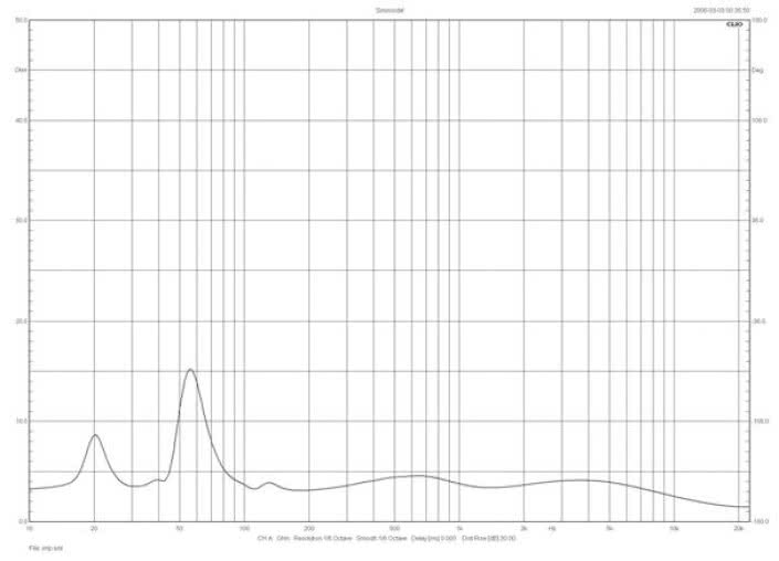

Producent rzetelnie podaje impedancję znamionową - 4 Ω, co wynika z ok. 3-omowych minimów w zakresie niskich częstotliwości. Na skraju pasma, przy 20 kHz, wartość spada nawet do 1,5 Ω, ale nie powinno to zrobić wrażenia na większości wzmacniaczy. Zmienność w całym pasmie jest niewielka, co z kolei niektóre wzmacniacze lubią. Mimo to, biorąc wszystko co powyżej pod uwagę, należy stwierdzić, że firmowa rekomendacja, iż Argon 7L jest dobrym partnerem dla wzmacniaczy lampowych, wydaje się trochę na wyrost.
Nawet nie w tabelkach, ale w kilkuzdaniowym wstępie producent zapowiada, że: "Argon 7L ma charakterystykę płaską jak od linijki". Można by się "wyzłośliwiać", ale odłóżmy na bok linijkę i spójrzmy łaskawym okiem. Jak na głośnikowe standardy, wcale nie jest źle. Ponadto wyjaśnijmy, że dla ustandaryzowania pomiarów w całym teście, oś główną pomiarów ustaliliśmy na wysokości 100 cm, podczas gdy konstrukcyjna oś główna (oś głośnika wysokotonowego, będącego tutaj centrum układu), znajduje się na wysokości 90 cm.
W ten sposób, trochę przypadkiem, pomiar na naszej osi głównej (krzywa czerwona) odpowiada kątowi 7 st. względem osi głównej konstrukcyjnej (zarówno w górę, jak i w dół, bo układ jest symetryczny), a pomiar na osi -7 st. (w dół, krzywa zielona) pokazuje charakterystykę z osi głównej konstrukcyjnej (mikrofon znajdował się na wysokości 90 cm).
Wreszcie pomiar na osi +7 st. (w górę, krzywa niebieska), gdzie widać największe osłabienie przy 4 kHz, nie powinien nas specjalnie niepokoić, bowiem pokazuje sytuację pod kątem większym niż 7O względem osi głównej konstrukcyjnej. Jednak "uniformizacja" charakterystyk kierunkowych wciąż jest daleka od ostatecznego sukcesu.
Z kolei dość duży spadek między 800 Hz a 1.4 kHz (7 dB) jest najprawdopodobniej problemem głośników nisko-średniotonowych, raczej nie ma związku z częstotliwością podziału, na co wskazuje zarówno "stabilność" kształtu w tym zakresie (niezależnego od osi pomiaru), jak i zmienność przy 4 kHz, wskazująca, że aż tam sięga przetwarzanie nisko-średniotonowych.
Przy 110 Hz widać lokalne osłabienie, będące rezultatem powstawania w obudowie silnej fali stojącej (obudowa jest wysoka i wąska, więc podatna na takie problemy, rezonans ten zaznacza się też małym "ząbkiem" na charakterystyce impedancji).
Obserwując cały kształt, widzimy wzmocnienie niskich częstotliwości, a spadek - 6 dB (względem poziomu średniego) notujemy przy bardzo niskich 28 Hz. Zawdzięczamy to początkowo łagodnemu spadkowi charakterystyki, stromość zwiększa się poniżej 25 Hz. Na drugim skraju pasma pojawia się wąskopasmowa zapadłość (przy 19 kHz), powyżej której następuje (niewidoczny już w całości w oknie naszego pomiaru) rezonans tytanowej kopułki.
