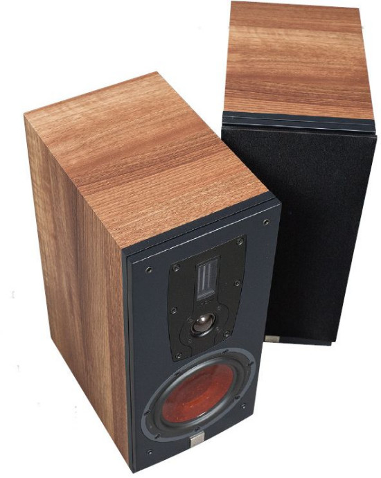

Wyjątkowo duża konstrukcja podstawkowa, z 18-cm nisko-średniotonowym i firmowym, 2-przetwornikowym modułem wysokotonowym. Obudowa schludna, ale bez ambicji produktu luksusowego.

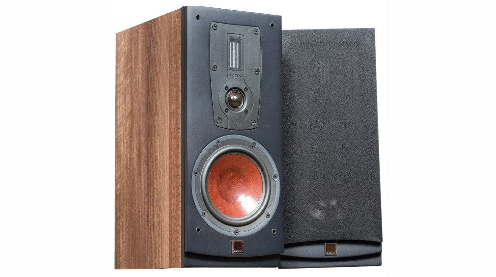

Ikony prezentują nowoczesne i schludne wzornictwo, ale jest ono realizowane mniejszym kosztem niż u konkurentów - w tej serii Dali nie widać jeszcze żadnego luksusu; jeżeli się go nie oczekuje, można to wziąć za dobrą monetę, wszystkie środki poszły w technikę i brzmienie.
Pod pewnym względem wykończenie obudowy jest wręcz spartańskie. Nie dość, że główną część oklejono winylową imitacją drewna, to w dodatku dostępna jest tylko jednak wersja kolorystyczna - orzech. Z drugiej strony, w wykonaniu detali widać dokładność i dobry gust, a sama technika jest już na wysokim poziomie, który zresztą znamy z innych, wcześniej testowanych Ikonów.
Wykonanie tylnej ścianki (wsuniętej z technologicznym "uskokiem" między boki, dół i górę) oraz zastosowanie winylowej okleiny zdradza trochę "budżetowe" podejście do kosztów produkcji obudowy, ale estetycznego projektu ścianki frontowej i ogólnej solidności nie można jej odmówić.

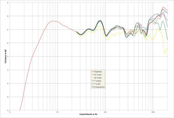

Zwykle producenci zawyżają czułość (lub efektywność), i to znacznie, więc w praktyce trudno mówić o jakiejkolwiek dokładności w podawaniu tego parametru. Widząc w katalogu Dali dokładność do pół decybela, z jaką firma deklaruje ten parametr, można się uśmiechnąć ironicznie...Tym razem zupełnie niesłusznie, bowiem podana wartość 86,5 dB dokładnie zgadza się z tym, co zmierzyliśmy!
Imponująca zarówno rzetelność, jak i sam poziom – Ikony 2 mk2 zostawiają wszystkich konkurentów w tyle, ale w rzeczywistości, a nie w obiecankach (np. Richmondy mają podobno 88 dB, a faktycznie... 83 dB). Co więcej, impedancja znamionowa Ikonów to 6 omów (minimum przy ok. 180 Hz - 5 omów), w tej sprawie producent również dostarcza nam prawdziwą informację, zabawiając nas przy okazji dokładnym podaniem częstotliwości rezonansowej bas-refleksu - 40,5 Hz (tak, czterdzieści i pół herca). Bardziej praktyczną informacją jest pasmo przenoszenia - w polu +/-3 dB ma się pojawić charakterystyka od 41 Hz do 31 kHz, w naszych pomiarach jest to zakres od ok. 45 Hz do ok. 10 kHz, ale powyżej charakterystyka wcale nie opada, lecz zostaje wyeksponowana.
Większość charakterystyk mierzonych pod różnymi kątami rozchodzi się w niewielkim stopniu, więc nie ma potrzeby analizowania tych różnic i zwracania szczególnej uwagi na ustawienie względem słuchacza. Oczywiście na osi 30O spadek w zakresie wysokich częstotliwości jest już wyraźny, ale na osi 15O wciąż mamy część wspomnianego wyeksponowania.
Niełatwą sztukę łączenia dwóch wysokotonowych firma opanowała już dawno temu. Widoczne drobne nierównomierności trudno byłoby z tą sprawą skojarzyć, chociaż rozwiązanie "hybrydowe" nie przynosi też pomiarowych rewelacji. Maskownica wprowadza widoczne, ale w sumie chyba mało istotne zmiany; idealnie liniowo nie było i bez niej, a z nią nie jest gorzej.
