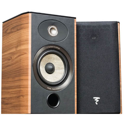

Focal Aria 905 to monitorki, których format jest określony zarówno przez umiarkowaną wielkość obudowy (zdecydowanie poniżej 10 litrów netto), jak i 14–15-cm przetwornik nisko-średniotonowy. Maleństwo z serii Aria prezentuje się bardzo sympatycznie. Focal od dawna potrafi projektować głośniki wizualnie atrakcyjne, często bardziej awangardowe niż konkurenci, jednak design serii Aria jest dość stonowany.
Focal należy też do grona najpoważniejszych producentów, których stać na opracowanie i uruchomienie produkcji własnych, unikalnych technologii, a w związku z tym wyróżnia się z tłumu, również wizualnie, za pomocą wyjątkowych przetworników, jakich nie ma u konkurentów.
Focale od dawna rozpoznajemy po wklęsłych kopułkach wysokotonowych, ale w serii Aria najważniejszy jest nowy materiał membrany głośnika nisko-średniotonowego.
Nowością jest zastosowanie włókna lnianego, nadającego membranie bardzo charakterystyczny kolor i strukturę. Jednak "Flax cone" nie jest membraną miękką, jak typowe membrany plecione, lecz typu "kanapkowego" (podobnie jak znany od lat "Sandwich W"), złożoną z trzech warstw – warstwa lniana (wnosząca wysoką stratność wewnętrzną i tłumienie rezonansów) jest zamknięta między dwoma okładkami z włókna szklanego, nadającymi membranie sztywność.
Focal zwraca uwagę, że len jest materiałem bardzo dobrze sprawdzającym się w takiej roli, zarazem tanim, chociaż pochodzącym z upraw francuskich; to też ważny element propagandowy. Firma ta jako jeden z kluczowych punktów programu Aria przedstawia fakt, że głośniki tej serii są we Francji nie tylko zaprojektowane, ale i produkowane.

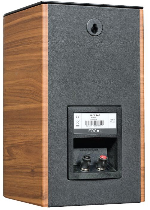

Inaczej niż w przypadku wymienionych na wstępie konkurentów - otwór bas-refleks Arii 905 znajduje się z przodu, a nie z tyłu, co ucieszy użytkowników zamierzających zainstalować głośniki blisko ściany czy wręcz je na niej powiesić - z tyłu jest już nawet przygotowany wieszaczek.
Uchwyt do powieszenia monitorków na ścianie uświadamia nie tyle przeznaczenie Arii 905, co dopuszczalny (według producenta) sposób instalacji.

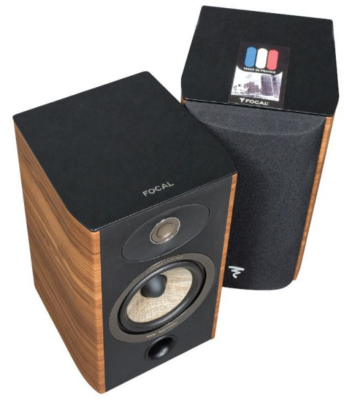

Nawet z bas-refleksem z przodu udało się utrzymać umiarkowaną wysokość przedniej ścianki i ładne proporcje. Obudowa nie jest tak minimalistyczna jak w przypadku X14, CM1 S2 czy R100. Focal wprowadza subtelne zaokrąglenia bocznych ścianek, które płynnie przechodzą w wyprofilowanie maskownicy, a także różnicuje materiały wykończeniowe – górną ściankę przykrywa szklana płyta, natomiast front, tył i dolną ściankę pokryto czarną skórą (pewnie imitacją, ale przyjemną).
Wreszcie boczne panele monitorków Focal Aria 905 są albo polakierowane na "piano black", albo oklejone folią drewnopodobną (sztuczną, jednak bardzo ładną). W porównaniu z wyborem, jaki zapewnia nam dzisiaj większość dużych europejskich producentów, brakuje coraz modniejszej wersji białej, ale trudno byłoby elegancko połączyć biel bocznych ścianek z czarną skórą i czarną tafl ą szkła, więc sytuacja znajduje przynajmniej takie wyjaśnienie. Maskownica trzyma się na magnesach.
