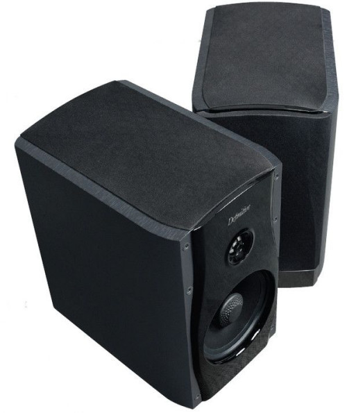

Z tyłu konstrukcja SM55 wygląda zupełnie spokojnie... Membrana bierna znajduje się jeszcze gdzie indziej.
Membranę bierną ukryto pod dodatkową maskownicą zasłaniającą górną ściankę, bo i sama membrana prawie w całości ją "zagospodarowała", dzięki swojemu "stadionowemu" kształtowi. Jej kosz ma wymiary 16 x 27 cm, a sama membrana 12 x 23 cm - czyli powierzchnię dwa razy większą od powierzchni membrany pracującego wraz z nią głośnika nisko-średniotonowego.

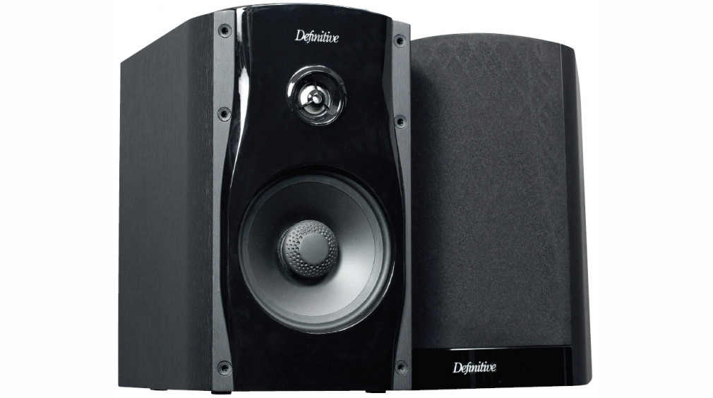

Obudowa jest solidna i akustycznie starannie przygotowana, w środku ożebrowana, na zewnątrz wyprofi lowana (front) w celu redukcji odbić i swobodniejszego rozpraszania, ale piękna chyba nie jest, chociaż projektant wymyślił specjalne kształty. Front błyszczy piano-blackiem, pozostałe ścianki oklejono czarnym winylem z imitacją rysunku drewna, maskownicę trzymają kołki.

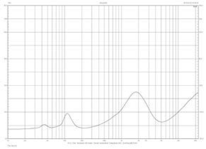

Charakterystyka przenoszenia nie wygląda aż tak pięknie, nie da się jej zamknąć w polu +/-3 dB, przeszkadza temu zarówno osłabienie przy 4 kHz, jak i wyraźnie wyeksponowane skraje pasma - górka w oktawie 100-200 Hz i szpilka przy 15 kHz, która jest jednak zbyt wąska i leży zbyt wysoko, aby powodowała wyraźne rozjaśnienie brzmienia.
Patrząc na taką charakterystykę, nie obawiałbym się problematycznego nadmiaru góry, chociaż należy się spodziewać mocnego basu. Czułość jest wysoka, średni poziom w całym pasmie wynosi 87 dB, a szczyt przy 140 Hz sięga pułapu 91 dB. Dolna częstotliwość graniczna, wyznaczona przy spadku -6 dB względem średniego poziomu, też wygląda dobrze - nawet nieco poniżej 40 Hz.
Za mankament można jednak uznać dołek przy 4 kHz; na osi głównej (i pod kątami 15O i 30O w płaszczyźnie poziomej, do której oś główna należy) nie jest on głęboki, jednak powiększa się wyraźnie pod kątem +7 st., a zupełnie znika pod kątem -7 st. (w płaszczyźnie pionowej).
Integracja fazowa na osi głównej nie jest więc pełna, wszystko "schodzi się" dopiero na osi -7 st. - czy to jest świadomy wybór konstruktora, czy nie dało się tego uniknąć? Tak czy inaczej, powinniśmy zastosować wysokie podstawki lub usiąść nisko. Nie musimy się za to specjalnie przejmować maskownicą, chociaż warto sprawdzić, jak sami ocenimy jej wpływ - lekko obniża poziom w zakresie 5-10 kHz.
Impedancja ma 4-omowe minimum przy ok. 200 Hz, nie ma wątpliwości, że impedancja znamionowa to właśnie 4 omy (producent podaje 8 omów...), jednak nie będzie to trudne obciążenie dla przeciętnego wzmacniacza, wysoka czułość pozwoli zagrać dość głośno nawet przy niskiej mocy.
