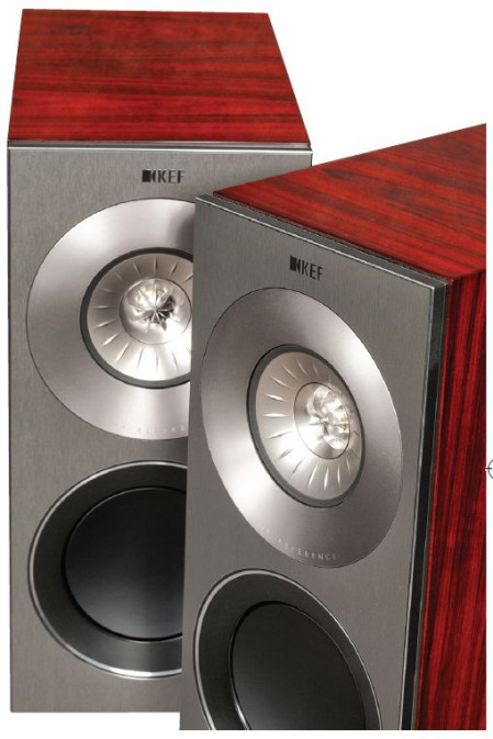

Dlatego Reference 1 wyglądają tak niezwykle i nobliwie, wychodząc ze schematu typowego podstawkowego "monitora", ale nie wymagają do właściwego ustawiania wciąż niczego więcej niż pary podstawek o standardowej wysokości 50-60 cm; oby tylko odpowiednio solidnych i stabilnych - "stolik" musi być głęboki, ponieważ głębokość KEF Reference 1 wynosi aż 43 cm, a więc niemal tyle, ile wysokość (44 cm). Szerokość 20,5 cm jest określona dla wszystkich modeli Reference, więc "jedynki" wyglądają jak "wycięty" fragment większych Reference 3 i Reference 5.
Obudowa jest niemal czystym prostopadłościanem, ale z zaznaczoną odrębnością frontu, co w tym przypadku nie jest kompromisem, lecz wynika ze specjalnej, wielowarstwowej struktury przedniej ścianki. Ale w tym miejscu możemy już odesłać czytelników do wspomnianego testu Reference 5 ("Audio" 7-8/2014), w którym dokładnie opisaliśmy konstrukcję przetworników i pozostałe detale, w zasadzie wspólne dla wszystkich modeli Reference.

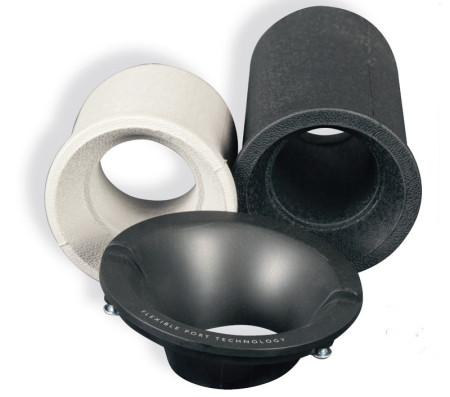

Wyprofilowany wylot tunelu możemy wykręcić, zyskując dostęp do głównej części tunelu, którą z kolei możemy wyjąć i wymienić - w komplecie są dwie rurki (dłuższa czarna i krótsza jasnoszara) strojące bas-refleks do różnych częstotliwości rezonansowych.

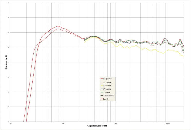

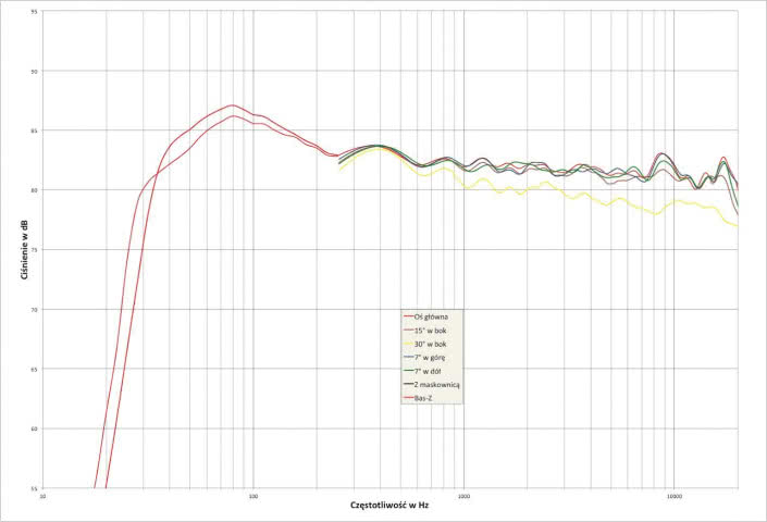

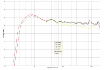

Gdybym nie zobaczył, to bym nie uwierzył, ale prawdę mówiąc, zobaczyłem już rok temu, w pomiarach Reference 5. Hasło "Referencja" wypełnia tutaj dwa znaczenia: po pierwsze, taka charakterystyka w szerokim zakresie średnio-wysokotonowym jest referencją liniowości, a po drugie, ta charakterystyka, wraz z wyeksponowanym zakresem niskich częstotliwości, jest niemal identyczna w modelach Reference 5 i Reference 1, różniących się przecież wielkością aż czterokrotnie!
Postawiłem wykrzyknik, ale nie ze zdziwienia, lecz żeby zwrócić na to uwagę - konstrukcje KEF-a doskonale nadają się do zilustrowania i wyjaśnienia zależności między wielkością, liczbą przetworników niskotonowych, a pasmem przenoszenia. W stosunku do najmniejszego modelu Reference 1, w większych modelach Reference ulega zwiększeniu liczba przetworników niskotonowych i - proporcjonalnie - objętość obudowy.
Takie zmiany nie prowadzą jednak wprost do uzyskania niższej częstotliwości granicznej - tak jak uruchomienie kilku par takich samych kolumn też by jej nie obniżyło... Zwiększeniu ulega moc i efektywność, co zresztą też widać w pomiarach - charakterystyka Reference 1 leży ok. 4 dB niżej niż charakterystyka Reference 5 (co z dokładnością do 1 dB odpowiada różnicy czułości dla obydwu modeli, deklarowanej przez producenta).
Jednak nie ma żadnego powodu, aby dolna częstotliwość graniczna wyraźnie się przesuwała - dlatego dla obydwu konstrukcji spadek -6 dB (względem poziomu średniego) odczytujemy w okolicach 28 Hz (przy strojeniu dłuższym tunelem) - fantastycznie! Minimalne różnice wynikają z nieco innego strojenia bas-refl eksu (w Reference 5 to ok. 33 Hz, w Reference 1 - ok. 38 Hz), ale przekłada się to na mniejsze zróżnicowanie dolnych częstotliwości granicznych.
Ciekawostką w danych katalogowych znacznie skromniejsze rezultaty: z długim portem spadek -6 dB ma się pojawiać przy 38 Hz, a z krótkim - przy 40 Hz. Tymczasem wedle naszych pomiarów zastosowanie krótszej rurki przestraja układ rezonansowy do ok. 45 Hz, przesuwa spadek -6 dB do 32 Hz i podnosi poziom w zakresie 35 Hz - 100 Hz o średnio 1 dB.
Bez względu na wybrane strojenie, podobnie jak w przypadku Reference 5, cały zakres niskotonowy jest wyraźnie wyeksponowany (co jest "sposobem" na przesunięcie dolnej częstotliwości granicznej o tyle, że odnosimy ją do poziomu średniego z całego pasma, a nie do szczytu charakterystyki w zakresie niskotonowym; ale nawet względem maksymalnego poziomu przy 80 Hz, spadki -6 dB dla obydwu strojeń wynoszą odpowiednio 30 Hz i 35 Hz).
Bas wyeksponowano, powstrzymując się jednocześnie przed najmniejszym podniesieniem wysokich częstotliwości. W efekcie całe brzmienie jest dość ciężkie i nie jest to teoretyzowanie, tylko wrażenie z prób odsłuchowych. Taka charakterystyka może się sprawdzić w dużych pomieszczeniach, w dużej odległości od ścian, nie należy więc sądzić, że Reference 1 są optymalizowane pod kątem pomieszczeń mniejszych i ustawienia "ciaśniejszego"; również one potrzebują dużo przestrzeni, chociaż nie nagłośnią wielkich salonów z taką swobodą, jak Reference 5 albo choćby Reference 3 - z powodu niższej mocy i niższej czułości.
Odnotujemy jeszcze dla formalności, że charakterystyki z prawie wszystkich osi (poza osią 30O) w zakresie od 500 Hz do 8 kHz utrzymują się w ścieżce +/- 1 dB, w zakresie od 250 Hz do 18 kHz - w ścieżce +/-1,5 dB. Ale i charakterystyka z osi 30O wygląda imponująco, opada bardzo łagodnie i niemal monotonicznie - to już wyższa szkoła jazdy, chociaż ułatwia ją właśnie Uni-Q.

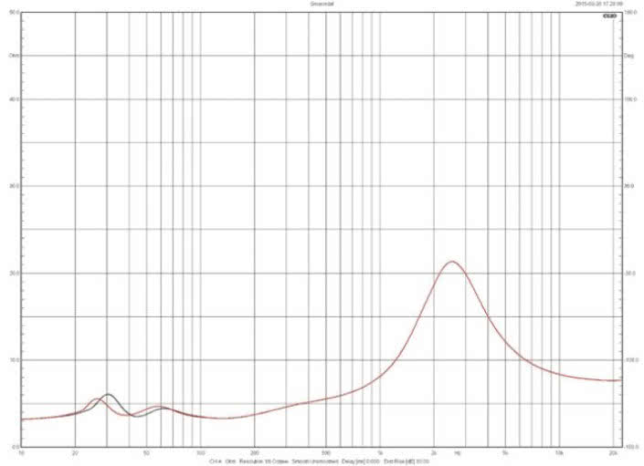

Minimalna wartość impedancji wynosi ok. 3 omów (przy 10 Hz, przy częstotliwości rezonansowej bas-refleksu i przy ok. 130 Hz), stąd zostaje orzeczona impedancja znamionowa w wysokości 4 omów. Sam producent chciałby 8... Warto zwrócić uwagę na spłaszczenie obydwu bas-refleksowych wierzchołków (na charakterystyce impedancji) - to prawie na pewno efekt działania filtrów kompensacyjnych w zwrotnicy, co służy przygotowaniu obciążenia o mniejszych kątach fazowych, "łatwiejszego" dla wzmacniaczy, mimo niskiej wartości modułu.
