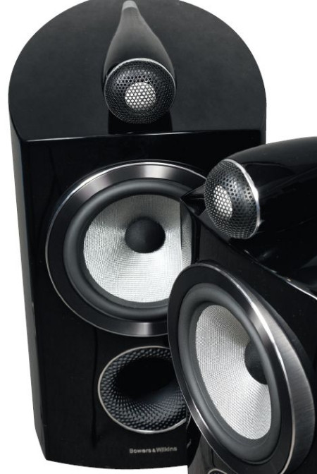

Głośnik nisko-średniotonowy został też inaczej zainstalowany - nie bezpośrednio w wyfrezowaniu wykonanym w przedniej ściance, ale na dołożonym, grubym, aluminiowym pierścieniu, wysuwającym głośnik przed front obudowy, który jest teraz wyoblony.

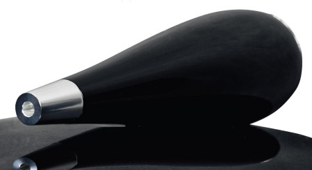

Z aluminium wykonano również "fajkę" przetwornika wysokotonowego, czyli jego własną obudowę odizolowaną od wibracji głównej obudowy za pomocą specjalnego żelu.
Jednak pierwszym, podstawowym celem takiej aranżacji, wprowadzonej jeszcze w serii Matrix, było stworzenie lepszych warunków dla promieniowania (szerszego rozpraszania) z głośnika wysokotonowego, dopiero potem małą komorę wysokotonowego zamieniono w zwężający się tunel działający trochę jak "linia transmisyjna".

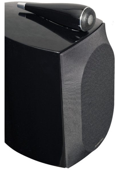

Ze względu na wypukłość przedniej ścianki i wysunięcie nisko-średniotonowego, przygotowano zupełnie inną maskownicę - wcześniej była klasyczna, płaska, teraz jest jak "namiot" - wyraźnie zmienia kształt całości.

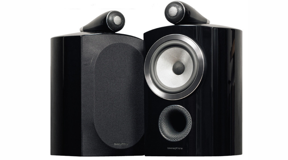

Bowers & Wilkins 805 D3

Wyprofilowanie przedniej ścianki połączono z wysunięciem głośnika nisko-średniotonowego na aluminiowym pierścieniu - głośnik jest mocowany do solidnej bazy, a premią jest efekt wizualny.

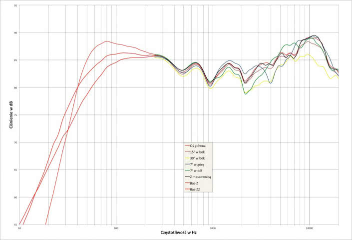

Ponieważ testowaliśmy, a więc również badaliśmy w laboratorium poprzednie 805 D, więc możemy zaspokoić swoją ciekawość co do zmian, jakie zaszły na charakterystyce. Interesuje mnie to szczególnie w tej konkretnej sytuacji, bowiem słyszałem w bezpośrednim porównaniu nowe 805 D3 i poprzednie 805 D, i chciałbym zobaczyć, jaka jest korelacja między wrażeniami odsłuchowymi a wynikami pomiarów. Wyjaśniło się, że wrażenie tonalnej lekkości, jaka wyróżnia nowy model, wiąże się z innymi proporcjami między "dolnym środkiem" a "górnym środkiem".
Chociaż w skali bezwzględnej poziom w zakresie 1 kHz - 4 kHz wcale nie jest wyższy, a nawet nieco niższy niż wcześniej, to jeszcze wyraźniej obniżono poziom w zakresie 500 Hz - 1 kHz, przez co cały przedział 500 Hz - 4 kHz jest teraz prowadzony równiej (na osi głównej można go zmieścić w polu +/- 2 dB). Zastosowanie fi ltrów o łagodnych zboczach musiało spowodować rozejście się charakterystyk w okolicach częstotliwości podziału, mierzonych pod różnymi kątami w płaszczyźnie pionowej, ale zjawisko to, jak na jego genezę, jest niewielkie, a najlepsza charakterystyka jest słusznie ustawiona na osi głównej (na której najprawdopodobniej znajdzie się słuchacz).
Odnotowujemy też poprawę (w stosunku do poprzedniego modelu), bowiem maksymalna różnica między skrajnymi charakterystykami z osi -7 st. i +7 st. wynosiła poprzednio 6 dB, a teraz tylko 4 dB (przy 2,1 kHz). Za korzystny można też uznać nieco niższy poziom przy 4 kHz, a także lepsze rozpraszanie na samym skraju pasma (charakterystyka z osi 30 st.), prawdopodobnie powodowane przez wpływ nowej siateczki osłaniającej kopułkę. Ogólny kształt charakterystyki jest jednak powtórzony, więc mamy wyraźne i "symetryczne" wyeksponowanie skrajów pasma. Główna maskownica nie wprowadza praktycznie żadnych zmian, przede wszystkim dzięki temu, że nie oddziałuje na głośnik wysokotonowy.
Odnosząc się do danych katalogowych, zakładających utrzymanie charakterystyki w ścieżce +/-3 dB w zakresie 42 Hz - 28 kHz, musimy stwierdzić, że cel taki nie jest osiągnięty na żadnej osi, różnica między "dołkami" w zakresie średnich tonów a szczytami na skrajach pasma wynosi ok. 8 dB, czyli odchyłki powinny być określone jako +/- 4 dB. W zakresie niskich częstotliwości pokazujemy trzy charakterystyki odpowiadające różnym opcjom strojenia bas-refleksu (zastosowanie pierścieni i korków będących w komplecie).
Najwyższy poziom w szerokim zakresie 40 Hz - 250 Hz (ze szczytem przy 80 Hz) jest rezultatem działania układu rezonansowego z tunelem otwartym, bez żadnej wkładki. Na tej charakterystyce spadek -6 dB (względem poziomu średniego z całego pasma) możemy odczytać przy 38 Hz. Częstotliwość rezonansowa bas-refleksu dla tej opcji wynosi ok. 52 Hz. Zastosowanie pierścienia obniża częstotliwość rezonansową do 40 Hz, co w naturalny sposób prowadzi do obniżenia poziomu w szerokim zakresie "średniego" basu, a w zamian przynosi wyższy poziom poniżej 40 Hz.
Spadek -6 dB pozostaje więc mniej więcej w tym samym miejscu, a mniejsze nachylenie zbocza może procentować lepszą odpowiedzią impulsową. Jeszcze bardziej w tę stronę idzie wariant z całkowitym zamknięciem tunelu. Spadek -6 dB przenosi się do ok. 50 Hz, kształtuje się zbocze 12 dB/okt., typowe dla obudowy zamkniętej i najlepszej odpowiedzi impulsowej (częstotliwość pojedynczego szczytu impedancji dla tej opcji, leżącego przy ok. 60 Hz, wraz ze spadkiem ok. 4 dB przy tej częstotliwości podpowiada, że dobroć Qtc wynosi wtedy ok. 0,6).

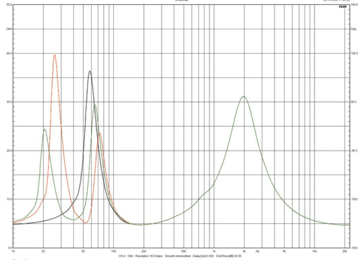

Minimalna wartość modułu impedancji, pojawiająca się na skrajach pasma, a co najważniejsze - przy ok. 200 Hz - to 4,6 ohm, co pozwala określić impedancję znamionową jako 6 omów. Czułość wynosi 86 dB, jest więc dla takiej impedancji więcej niż przyzwoita. Dlatego 805 D3 jest znacznie łatwiejszym obciążeniem niż Reference 1 - ma jednocześnie wyższą impedancję, a także wyższą czułość.
