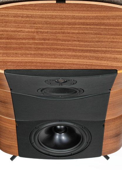

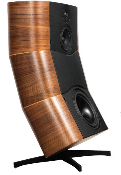

Wykonanie Pomysł, projekt i wykonanie na piątkę. Równie oryginalne, jak eleganckie. Doskonały design, ukrywający zimną technikę w miękkich kształtach mebla. Wszystko na najwyższym poziomie. Trójdrożny układ głośnikowy na pierwszorzędnych przetwornikach, obudowa z wygiętej sklejki nie tylko piękna, ale i solidna.
Laboratorium Charakterystyka przetwarzania zrównoważona, z lekkim obniżeniem zakresu 2–6 kHz. Spadek -6 dB przy 27 Hz. Czułość 87 dB, impedancja znamionowa 4 Ω.
Brzmienie Zrównoważone, naturalne, przyjazne, „analogowe”, bez rozjaśnień, wyostrzeń i fajerwerków, na bazie dobrej dynamiki, czystości, porządku i spokojnej barwy. Niski i dobrze kontrolowany bas, homogeniczny środek i aksamitna góra. Wszystkie elementy w doskonałej harmonii. Z każdego nagrania wydobywają na pierwszy plan najważniejsze wątki i emocje.

I tyle, tytułem wstępu, firma ma nam o sobie do powiedzenia na stronie internetowej. Elegancki minimalizm. Zazdroszczę. Ja nie mogę pójść tak na skróty. Niezwykła forma obudowy, ale w gruncie rzeczy znana, konwencjonalna (chociaż bardzo wysokiej jakości) technika głośnikowa... Co z tego wyniknie?

Tutaj byłem trochę zaskoczony, ponieważ sądziłem, że 26-cm woofer promieniujący z szerokiej obudowy da mocne uderzenie i masywność, a niskie tony będą mniej lub bardziej wyeksponowane, co wiązałoby się z przygotowaniem Grande do pracy w dużych pomieszczeniach.
Jednak Davone Grande ustawione ok. 2 metrów od ściany zagrały bardzo "schludnie", nawet dość oszczędnie, bez wielkiego rozmachu, raczej w skupieniu, bardziej z dynamiczną dyscypliną, niż swobodą.
Ale poza poprawnością, było w wybrzmieniu basu coś specjalnego, co również pasowało do charakteru całego brzmienia – akcent "drewna", prawdopodobnie przebicie się spektrum delikatnych rezonansów obudowy, wykonanej ze sklejki, które dodało barwy właściwej instrumentom akustycznym.
Davone Grande nie grają syntetycznie i "elektrycznie", nawet jeżeli jest to wbrew pryncypiom maksymalnie wiernego, czystego przetwarzania. Dodają odrobinę "smużenia", lekkiego szumu tła, wypełniającego luki, zapobiegającego sterylności. Nie jest to brzmienie bezwzględnie precyzyjne, a sam bas nie jest piorunujący.
