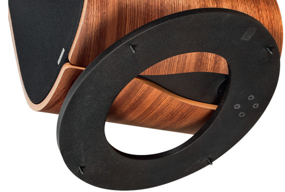

Cokół tworzy stalowy pierścień połączony z obudową za pomocą grubej nogi, wychodzącej przy tylnej ściance. Noga pozostaje niemal niewidoczna, a obudowa wizualnie „unosi się” swobodnie, co wygląda naprawdę super.
Cokół tworzy stalowy pierścień połączony z obudową za pomocą grubej nogi, wychodzącej przy tylnej ściance. Noga pozostaje niemal niewidoczna, a obudowa wizualnie "unosi się" swobodnie, co wygląda naprawdę super.

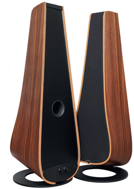

Kształt Solo jest bardzo oryginalny, więc może się wydawać, że wynika głównie z gustu i decyzji dizajnera (w znaczeniu projektanta zajmującego się wzornictwem, a nie techniką i brzmieniem). Bez obaw, nie jest to przykład przewagi formy nad treścią - wręcz przeciwnie.
Davone Solo i akustyka
Rozszyfrujmy Solo wedle założeń akustycznych. Tym razem obudowa ma być jak... najwęższa, aby zapewnić najlepsze rozpraszanie średnich i wysokich częstotliwości.
Toteż w tym celu głośnik średniotonowy jest nieduży (10 cm, membrana 7 cm), ale to przecież jeszcze nic nowego - podobna idea stoi za wieloma konstrukcjami, które są wąskie na całej wysokości i w związku z tym mają większe głośniki niskotonowe zainstalowane na bocznej ściance (np. Audio-Physic). Davone, przygotowując specjalny kształt obudowy, pozostawił głośnik niskotonowy (8-calowy) na froncie (odpowiednio szerokim na dole).
Taki kształt nie pogarsza rozpraszania średnich i wysokich tonów, które biegną z wąskiej części obudowy, a nawet nie przeszkadza rozpraszaniu niskich częstotliwości, które "operują" znacznie dłuższymi falami, swobodnie opływającymi przeszkody o relatywnie znacznie mniejszych wymiarach.
W ten sposób zrealizowano postulat szerokiego rozpraszania w całym pasmie, bez przenoszenia głośnika niskotonowego na boczną ściankę, dla którego to "zabiegu" nie ma, co prawda, zasadniczych przeciwwskazań akustycznych, ale wielu klientów obawia się, że będąc w takiej pozycji, głośnik niskotonowy promieniuje na bok (w rzeczywistości niskie częstotliwości rozchodzą się wszechkierunkowo).
Związano to z czymś jeszcze, co sam producent zaznacza bardzo wyraźnie. Realizacja powyższej koncepcji, przy dużej różnicy wielkości głośników niskotonowego i średniotonowego, zdaje się wymuszać ich znaczne rozsunięcie, jednak biorąc pod uwagę kolejne założenie, jest to celowe i korzystne.
Do słuchacza biegną fale bezpośrednie i odbite. Najbliższą odbijającą powierzchnią jest podłoga; szczęście w nieszczęściu, jej odległość od głośników jest stała, więc rezultat odbić można z grubsza przewidzieć (zależy on też od wysokości i odległości, na jakiej znajduje się słuchacz). Żeby nie męczyć dokładnymi obliczeniami, przedstawmy praktyczne skutki w skrócie.

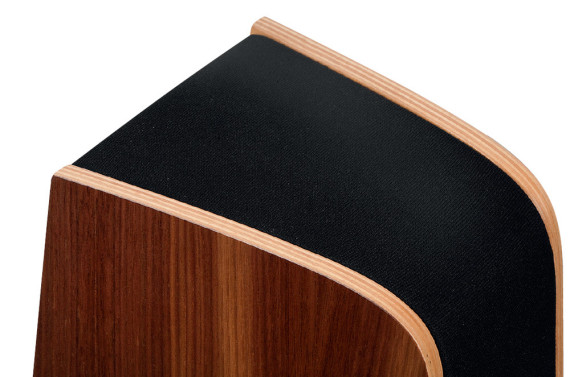

Maskownica jest zamocowana na stałe, przykrywa także górną ściankę, w którą płynnie przechodzi front. Taki kształt daje też korzyści akustyczne (usuwa krawędź, od której odbijałby się fale wysokich częstotliwości). Boczne ścianki wykonano ze sklejki brzozowej i dodatkowo oklejono fornirem orzechowym. Nie ma innych wersji kolorystycznych.

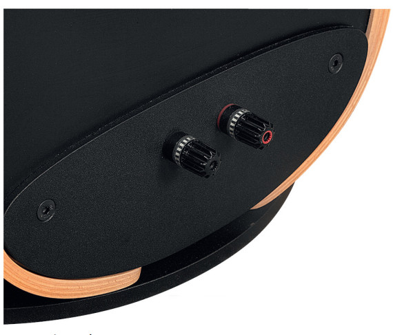

Wysokiej jakości zaciski WBT zainstalowano na dodatkowej metalowej płycie.

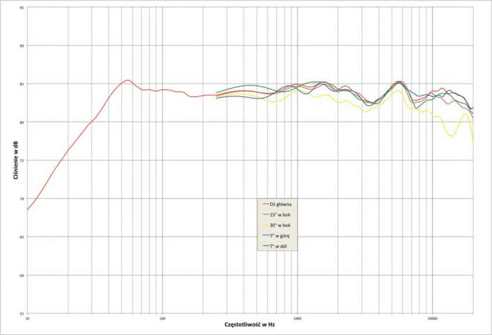

Na samym początku podziękujmy obydwu duńskim fi rmom za rzetelne informacje na temat impedancji, co - jak wiemy - wcale nie jest na porządku dziennym u wielu innych producentów. W obydwu przypadkach mamy do czynienia z kolumnami 4-omowymi, co samo w sobie wcale nie oznacza bardzo "trudnego" obciążenia dla wzmacniacza (przynajmniej dla typowego "tranzystora"), chociaż dodatkowa informacja, jaką podaje Davone, może już zaniepokoić: minimum wynosi 2,5 Ω; spokojnie, występuje ono przy 450 Hz, gdzie zapotrzebowanie na moc (a stąd i prąd) nie jest już tak duże, jak w zakresie niskich częstotliwości.
Jednak byle jakiego wzmacniacza do Solo nie podłączajmy, tym bardziej, że mimo niskiej impedancji, czułość jest umiarkowana - 85 dB (tutaj producent już przeszacował, podając 89 dB). Dowiadujemy się też o pasmie przenoszenia, które ma się rozciągać od 30 Hz do 22 kHz - ale bez podania tolerancji decybelowych. Powodem tego "niedopowiedzenia" nie jest jednak zamiar ukrycia jakichś poważnych nierównomierności, skoro charakterystyka w takich granicach spokojnie mieści się w ścieżce +/-3 dB, a od 35 Hz nawet w +/-1,5 dB. Jest naprawdę wyśmienita, różnice między przebiegami z różnych osi są minimalne, w płaszczyźnie pionowej niewarte rozważania.
Integrację głośnika średniotonowego i wysokotonowego przeprowadzono bez zarzutu, w czym pomogła niska częstotliwość podziału (2,2 kHz) i niewielka odległość między ich centrami akustycznymi. Charakterystykom kierunkowym służy też niewielka średnica średniotonowego. W płaszczyźnie poziomej dopiero pod kątem 30º mamy zauważalne obniżenie wysokich częstotliwości, co zresztą naturalne i nieuniknione.
To jednak warto wziąć pod uwagę, jako że na osi głównej wysokie tony nie są ani odrobinę wyeksponowane, należy więc kolumny skręcić w kierunku miejsca odsłuchowego. Wszystkie charakterystyki zostały zmierzone z maskownicą założoną (w Solo jest ona niezdejmowalna) i stąd w zestawie nie występuje dodatkowa charakterystyka (z maskownicą założoną na osi głównej).
W zakresie niskotonowym charakterystyka ma przebieg zaskakujący, bowiem uzyskanie z systemu bas-refleks tak łagodnego zbocza (niecałych 10 dB/okt. i to już poza pasmem akustycznym, w oktawie 10-20 Hz), zakrawa na jakiś błąd pomiarowy. Ale wszystko sprawdziliśmy, fenomen wynika ze specyficznych parametrów głośnika niskotonowego i układu rezonansowego, bas-refleks strojony jest nisko (do 30 Hz), ale szczyt charakterystyki z otworu występuje jeszcze niżej (przy 25 Hz), a w zakresie 10-20 Hz ciśnienie z otworu jest wyraźnie wyższe od ciśnienia z głośnika.
Punkt -6 dB względem poziomu średniego odczytujemy przy 25 Hz - to wynik rewelacyjny dla pasywnego zespołu głośnikowego, i to wcale nie bardzo dużego, a w połączeniu z łagodnym spadkiem aż do 10 Hz - fantastyczny. Bas nie jest przy tym wyeksponowany, jak to często bywa, w wyższym podzakresie, więc najniższe częstotliwości mają szczególnie dobre warunki, aby często i wyraźnie zaznaczać swoją obecność.
Również połączenie głośnika niskotonowego ze średniotonowym przygotowano bezbłędnie, co widać już na rysunku głównym, ale mamy też w zanadrzu dodatkowe pomiary (w gruncie rzeczy były one podstawą do ustalenia charakterystyki wypadkowej), z których wynika, że akustyczna częstotliwość podziału jest nawet niższa niż podaje producent, a charakterystyka wypadkowa biegnie dokładnie 6 dB ponad przecięciem charakterystyk cząstkowych i wszędzie ponad nimi, co dowodzi idealnego zgrania fazowego.
Dzięki ustaleniu niskiej częstotliwości podziału, a więc przy długich falach, rozsunięcie głośników niskotonowego i średniotonowego nie wywołuje znaczących zmian relacji fazowych przy zmianie kąta w płaszczyźnie pionowej, a więc zmian na charakterystyce przenoszenia. Konstrukcja "dizajnerska", a jednocześnie bardzo ciekawa i rzetelna.
