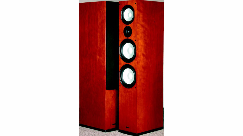

Wykonanie Potężna bryka, efektownie i solidnie wykonana z elementami wysokiej klasy. Obudowa z grubym frontem, nowoczesne głośniki niskotonowe/średniotonowe z membranami ceramiczno-aluminiowymi.

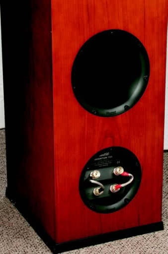

W ten sam sposób postąpił dobierając parametry bas-refleksowego tunelu - otwór na tylnej ściance może przestraszyć, nale- ży też uważać, aby nie zaklinowało się tam jakieś  domowe zwierzę. Otwór ma w świetle średnicę 9-cm, i łagodnym wyprofilowaniem rozszerza się ku wylotowi do średnicy 18-cm!
W takiej sytuacji o żadnych kłopotach ze zbyt dużą prędkością powietrza nie może  być mowy, układ przygotowano do swobodnej pracy przy bardzo wysokich poziomach wysterowania, a taki  tunel oczywiście solidnie przykręcono.
Obudowa dostarczonej do testu pary kolumn Magnat Quantum 709 była oklejona naturalnym fornirem czereśniowym, jest też dostępna  wersja czarna i srebrna. Myślę, że wraz z powrotem mody na kolor czarny, Quantumy 709 będą w takim  wykonaniu wyglądać zawodowo, bo w czereśni są trochę opasłe.
Polakierowany na czarno cokół lekkim  łukiem wychodzi przed płaszczyznę frontu, maskownica jest dość cienka i w dodatku od wewnątrz  wyprofilowana, aby w możliwie najmniejszym stopniu zakłócała promieniowanie.

Zaciski podwójnego gniazda przyłączeniowego są zwarte nie blaszkami, ale odcinkami przewodów,  zakończonych z jednej strony banankami, a z drugiej małymi widłami.  Tak jak Celan 800 jest chyba wszystkim, a nawet czymś więcej, czego dotąd można było oczekiwać - pod  względem konstrukcyjnym - w zakresie 7000 zł, tak Magnat Quantum 709 dostarcza jeszcze więcej techniki za...  jeszcze wyższą cenę, ale i tak poniżej 10 000 zł nie spodziewam się szybko spotkać czegoś równie  imponującego.

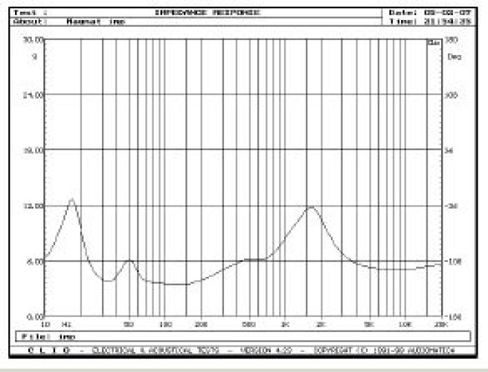

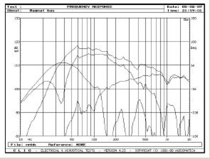

Charakterystyka impedancji Quantuma 709 (rys. 1) ma minimum na poziomie bliskim 3 omów, i to w najbardziej eksploatowanym zakresie wokół 100Hz, więc trudno przesądzać, że każdy amplituner da sobie z tym radę; to obciążenie, które nie jest jeszcze bardzo trudne, ale łatwe też dawno już nie jest. Efektywność napięciowa 89dB to w tej sytuacji dobry, choć nie nadzwyczajny wynik. Podsumowując ten rozdział, Quantum 709 jest przeznaczony do współpracy z normalnymi, niekoniecznie mocarnymi, zarazem i nie nazbyt skrajnymi w swojej lampowej słabości wzmacniaczami.

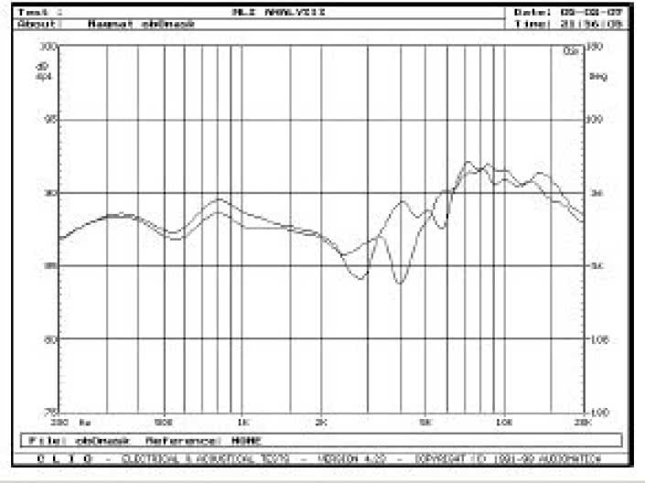

Charakterystyka przetwarzania (rys. 2) nie odpowiada bezwzględnemu przepisowi na liniowość, ale ma kształt dość często spotykany, bo "fizjologiczny" - wzmocnione zostały niskie i wysokie częstotliwości, ale nieprzesadnie, w miarę symetrycznie i z ładnym rozciągnięciem w stronę samych skrajów pasma.

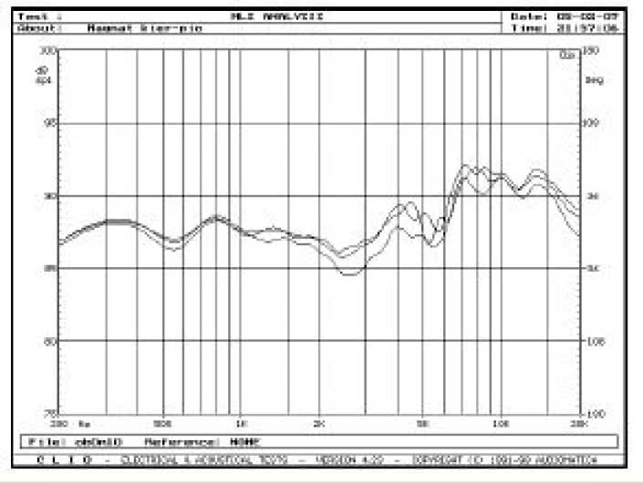

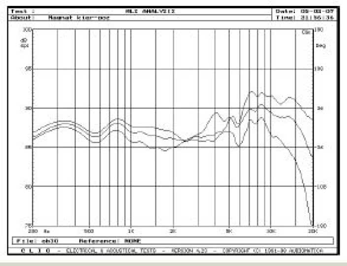

Wystarczy jednak przesunąć się nieco w bok, czyli zejść z osi głównej (która ustalona została na wysokości 90 cm), aby wysokie tony szybko "topniały" - pod kątem 15 st. mamy już tylko minimalne wyeksponowanie, a pod kątem 30 st. już zbyt dużą stratę w najwyższej oktawie (rys. 3). Bardzo stabilne są natomiast charakterystyki wraz ze zmianą wysokości osi pomiaru (rys. 4) - przy 100 cm przebieg leży bardzo blisko "regulaminowych" 90 cm, na wysokości 80 cm poziom w zakresie 2-5kHz obniża się o półtora decybela, na skutek nieco słabszej zbieżności fazowej między głośnikiem średniotonowym a wysokotonowym, ale i tak skala tego zjawiska jest niewielka. Można więc w praktyce siedzieć nieco niżej lub wyżej, a brzmienie będzie wciąż bardzo podobne - i zgodne z intencjami konstruktora. Dwa "zęby" przy 3 i 4kHz wprowadza założenie maskownicy (rys. 5) - dość typowy jej wpływ prawie nigdy nie jest dla charakterystyki korzystny.

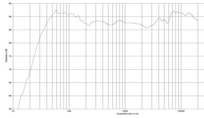

Rys. 6 opowiada nam historię przetwarzania niskich częstotliwości - charakterystyka z dołkiem przy ok. 35Hz obrazuje ciśnienie z pary niskotonowych, górka ze szczytem przy tej częstotliwości to ciśnienie z otworu obudowy. Pełna zbieżność tych dwóch "momentów" i symetryczny kształt charakterystyki otworu wskazuje na klasyczne strojenie bas-refleksu, optymalne dobranie parametrów obudowy do parametrów głośników. Na przetwarzanie tego zakresu ma też jednak wpływ i głośnik nominalnie średniotonowy - stąd i jego charakterystyka na tym rysunku, choć przecina się ona z charakterystykę niskotonowych przy 350Hz, to poniżej opada bardzo łagodnie. Charakterystyka wypadkowa prezentuje się bardzo ładnie, co mogliśmy docenić już na rys. 2.
