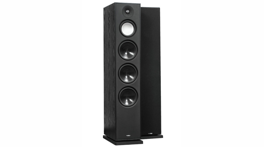

Wykonanie Największy model w serii Monitor i najcięższa kolumna tego testu; okazała konstrukcja trójdrożna z aż trzema 18-cm niskotonowymi i 15-cm średniotonowym. Wciąż aktualna, powściągliwa estetyka siódmej edycji serii Monitor, tylko w kolorze czarnym, ale wygląda dość elegancko.

Aranżacja przetworników na przedniej ściance podpowiada, że mamy do czynienia z układem trójdrożnym - i tym razem nie ma niespodzianki (chociaż mniejsze Monitory 9v7 też można by podejrzewać o układ trójdrożny, a są układem dwuipółdrożnym). Mniejsza i wyposażona w inną membranę 15-tka jest więc przetwornikiem średniotonowym, a nad nim ulokowano wysokotonowy.

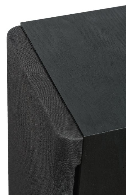

Estetyka serii Monitor v7 jest niewyuzadana, ale bezpieczna i nowoczesna. Obudowa oklejona czarną folią drewnopodobną, połączona z czarnym frontem (niebłyszczącym!), ewentualnie przykrytym maskownicą trzymaną przez magnesy, nie przytłacza ani wielkością, ani żadną stylizacją.

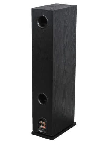

Wszystkie niskotonowe pracują w jednej wspólnej komorze bas-refleks, z której wyprowadzono dwa tunele - obydwa na tylnej ściance, jeden dość nisko, drugi blisko górnej krawędzi. Każdy z nich ma średnicę 7,5 cm, więc ich łączna powierzchnia jest wyjątkowo duża, nawet jak na obsługę trzech 18-tek.
Przy większej powierzchni łatwiej utrzymać niskie prędkości przepływu powietrza, zapobiegając turbulencjom i nieliniowości pracy układu, ale w celu uzyskania niskiej częstotliwości rezonansowej konieczne jest wówczas stosowanie długich tuneli. Tutaj mają one po 18 cm, ustalając rezonans bas-refleksu przy ok. 45 Hz.

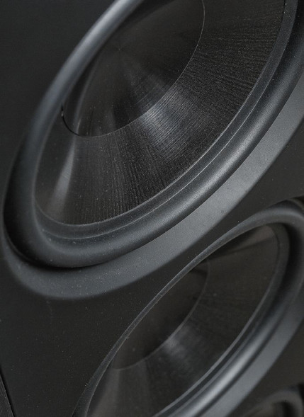

Gdy inni producenci optują za sztywniejszymi materiałami w membranach głośników niskotonowych, Paradigm stosuje tutaj polipropylen, chociaż wzbogacony węglem. Można się też spodziewać wyjątkowo silnych układów magnetycznych - tego firma nigdy nie żałowała. Trzy 18-tki tworzą razem bardzo wydajną baterię, która razem z odpowiednio zestrojonym bas-refleksem generuje bas zdolny zrobić przemeblowanie nawet dużego pomieszczenia.

Jednak dwa otwory bas-refleks, które w sumie tworzą ponadstandardową powierzchnię, pozwalają na własne, łatwe i konstruktywne eksperymenty - wystarczy zamknąć jeden z nich (najlepiej górny, on pewnie przenosi więcej fal stojących obudowy), a częstotliwość rezonansowa obudowy obniży się o ok. 1,4, czyli do ok. 32 Hz...
Brzmi to obiecująco; powierzchnia jednego otworu wciąż pozostanie dostatecznie duża, aby pracować bez zakłóceń przy "normalnych" poziomach głośności.

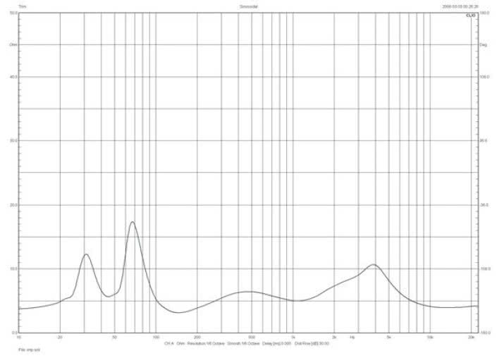

Paradigm na swój sposób przedstawia impedancję, wpisując w tak zatytułowaną rubrykę komunikat "kompatybilna z 8 ohm", co w gruncie rzeczy nie oznacza po prostu nic, chociaż sugeruje bardzo wiele.
Ostatecznie fakty są takie, że Monitor 11v7 to konstrukcja znamionowo 4-omowa, w dodatku z dość niską wartością minimalną – przy 150 Hz notujemy równe 3 omy, więc tym razem już nie napiszemy, że to łatwe obciążenie dla każdego wzmacniacza. Z drugiej strony, Monitor 11v7 rewanżuje się wysoką czułością, która osiąga pułap 90 dB.

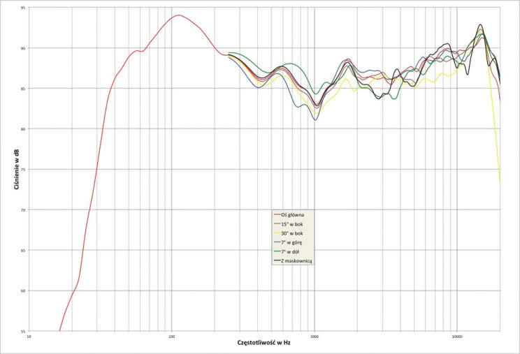

Charakterystyka przenoszenia pokazuje wyraźnie wyeksponowane niskie częstotliwości i nieco delikatniej wysokie (bardzo dobrze rozpraszane, nawet pod kątem 30O); zakres średnich jest dość mocno pofalowany, rozchodzenie się charakterystyk, mierzonych pod różnymi kątami, można zaobserwować nie tylko przy drugiej częstotliwości podziału (okolice 3 kHz), ale i w okolicach pierwszej, dość wysokiej (producent podaje 700 Hz), co jest spowodowane przesunięciami fazowymi między najbardziej oddalonymi od siebie przetwornikami - średniotonowym i dolnym niskotonowym.
Najlepsze przejście przez pierwszą częstotliwość podziału mamy pod kątem -7 st., a przez drugą przy +7 st.; charakterystyka z osi głównej jest "kompromisowa", ale żadnej nie zmieścimy w deklarowanej przez producenta ścieżce +/-2 dB. Na tym tle wpływ maskownicy jest już w zasadzie pomijalny.
Wróćmy do wyjątkowych niskich tonów - podbicie kumulujące się w okolicach 100 Hz "pomaga" w osiągnięciu niskiej dolnej częstotliwości granicznej, odliczanej od poziomu średniego, spadek -6 dB notujemy przy ok. 37 Hz.
