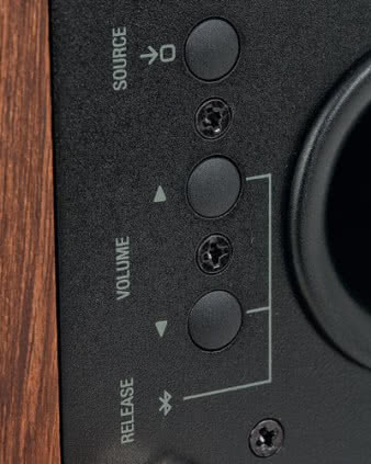

Przyciski regulacji głośności i wyboru źródeł znajdują się na tylnej ściance. Na gładkiej powierzchni frontu można dojrzeć okrągłą "pastylkę", za którą znajdują się czujnik podczerwieni oraz dioda informująca o wybranych funkcjach (m.in wybranych wejściach). W zestawie jest więc maleńki pilot.
