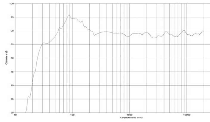

Laboratorium Wzmocnione okolice 100Hz, wyrównany zakres średnio-wysokotonowy. Bezpieczna 4-omowa impedancja, wysoka efektywność.

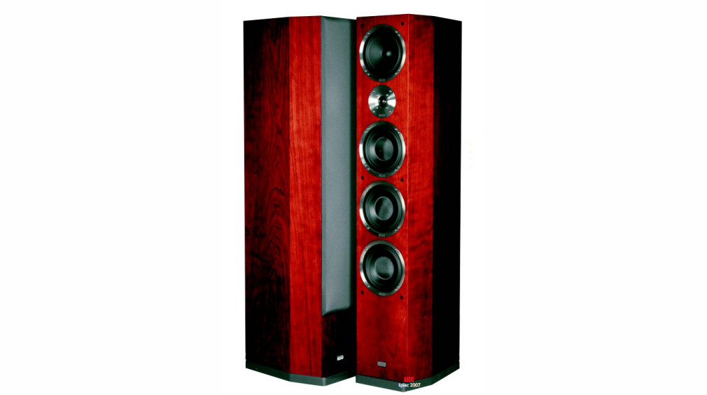

Niemiecki byczek jest układem trójdrożnym z konfiguracją głośników może nie klasyczną, ale jak najbardziej zrozumiałą - zresztą podobną, jak w Magnatach Quantum 709. Od wielu lat, przede wszystkim dla utrzymania wąskiej sylwetki kolumny, w kolumnach mających dysponować najogólniej mówiąc silnym basem, nie stosuje się jednego dużego przetwornika niskotonowego, ale dwa lub nawet więcej mniejszych.
A kiedy na skutek tego kolumna wyrasta na wysokość ponad metra, głośnik wysokotonowy, dla utrzymania go na poziomie, na jakim znajduje się głowa siedzącego słuchacza, zostaje często przeniesiony pod głośnik średniotonowy.

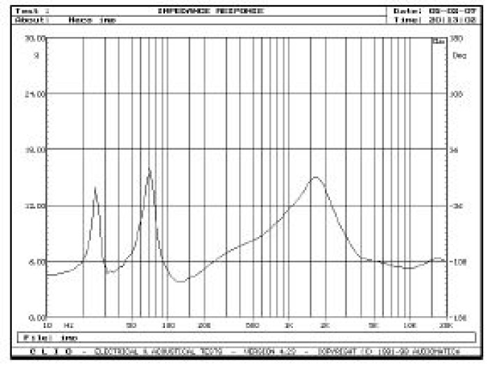

Leżące delikatnie poniżej poziomu 4 omów minimum charakterystyki modułu impedancji (rys. 1) określa 4-omową impedancję znamionową Celana 800. Wypada jednak zaznaczyć, że zarówno to minimum, jak i cały kształt charakterystyki nie czyni z tej kolumny szczególnie wymagającego obciążenia dla wzmacniacza; wziąwszy pod wagę wysoką efektywność - 90dB - wysokie poziomy ciśnienia uzyskamy nawet przy kilkunastu watach, ale wysoka moc (ponad 300W) uzasadnia podłączenie silnej końcówki, z którą Celany 800 obsłużą nam każdą imprezę.

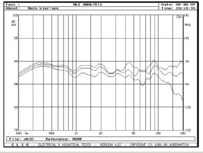

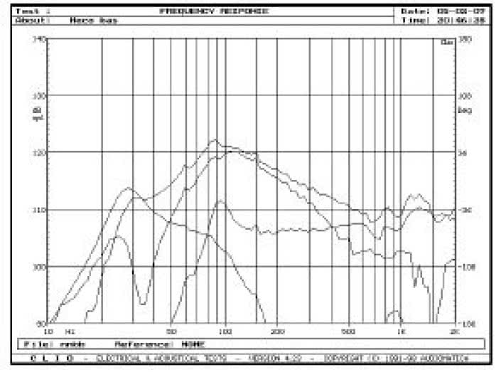

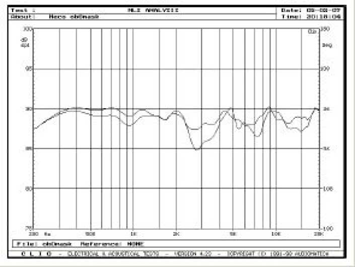

W odróżnieniu od testowanych i mierzonych już Celanów 300 i 500, charakterystyka największej konstrukcji w tej rodzinie nie może pochwalić się bardzo dobrym zrównoważeniem całego pasma, za to bryluje mocno wyeksponowanym basem - ale nie najniższym, lecz w okolicach 100Hz; to nawet nie "średni", ale już "wyższy" bas (rys. 2) - jakie strojenie wywołało taki efekt, pokaże ostatni rys. 7.

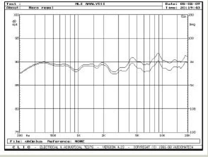

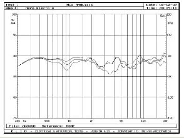

Zakres średnio-wysokotonowy jest już ładnie wyrównany, dla celów tego pomiaru regulator poziomu wysokich tonów został ustawiony w pozycji "linear", a oś główna ustalona na wysokości 90cm. Na tej wysokości, pod kątem 15O, charakterystyka wciąż biegnie bardzo ładnie aż 20kHz, dopiero pod kątem 30O pojawia się wyraźny spadek w zakresie wysokich częstotliwości (rys. 3). Powrót do ustawienia "na wprost", ale wraz ze zmianą wysokości (80 cm i 100cm na tle standardowych 90 cm) nie wywołuje dużych zmian na charakterystyce, lekkie osłabienie w zakresie 3-4kHz dotyczy wysokości 80 cm (rys. 4).
Różnica poziomów między charakterystykami dla obydwu ustawień regulatora poziomu wysokich tonów (rys. 5) wynosi ok. 1,5 dB od 4kHz wzwyż, ale i poniżej widać pewien jego wpływ, jakby głośnik wysokotonowy został podłączony przez łagodny filtr, choć układ zwrotnicy wskazuje na co innego. Wracając wraz z tym obrazem sytuacji do rys. 3 można stwierdzić, że takie wzmocnienie wysokich częstotliwości może być korzystne przy ustawieniu kolumn pod kątem 15O - 30O.

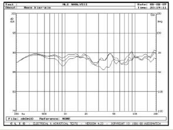

Wpływ maskownicy, jak zwykle, jest niekorzystny, powiększa wcześniej drobne nierównomierności w zakresie wysokotonowym (rys. 6). Zapowiadany wcześniej rys. 7 pokazuje, jakie charakterystyki złożyły się na przetwarzanie niskich częstotliwości. Bas-refleks trzech głośników niskotonowych jest dostrojony do 35Hz, ciśnienie z otworów ma szczyt nieco poniżej 30Hz, ale dość niski poziom, natomiast w okolicach 100Hz pojawia się podbicie na charakterystyce głośnika średniotonowego (prawdopodobnie na skutek filtrowania 1. rzędu bez linearyzacji jego impedancji). Charakterystyka wypadkowa jest więc taka, jaką znamy już z rys. 2 - wyraźnie wzmocnione okolice 100Hz, i "kolano" przy 30Hz, ale leżące już 10dB poniżej poziomu maksymalnego, choć tylko 4dB poniżej poziomu z zakresu średnio-wysokotonowego. Basu nie zabraknie.
