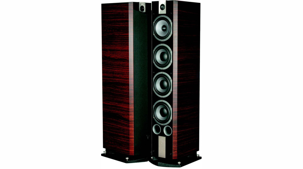

Chorus 836V to typowy układ trójdrożny - typowy pod względem sposobu działania zwrotnicy. Ale nie można powiedzieć, że 836V jest "klasycznym" układem trójdrożnym w potocznym rozumieniu tego słowa, bo jest zdecydowanie przykładem nowoczesnej inkarnacji tego znanego od lat rozwiązania.
Zwielokrotnianie mniejszych głośników niskotonowych zamiast stosowania jednego dużego też nie jest zupełnie nową ideą, ale w przypadku Chorusów 836V mamy nie dwa, co jest powszechną praktyką (Cabasse Java, Triangle Celius), ale jeszcze więcej - trzy głośniki niskotonowe.
Wrażenie siły i kumulacji potęguje głośnik średniotonowy, mający taką samą średnicę, i osadzony bezpośrednio ponad najwyżej położonym głośnikiem niskotonowym, mamy więc obrazek z czterema 18-cm głośnikami siedzącymi jeden obok drugiego - wygląda to potężnie i zarazem całkiem zgrabnie, bo system i obudowa zyskują na smukłości.

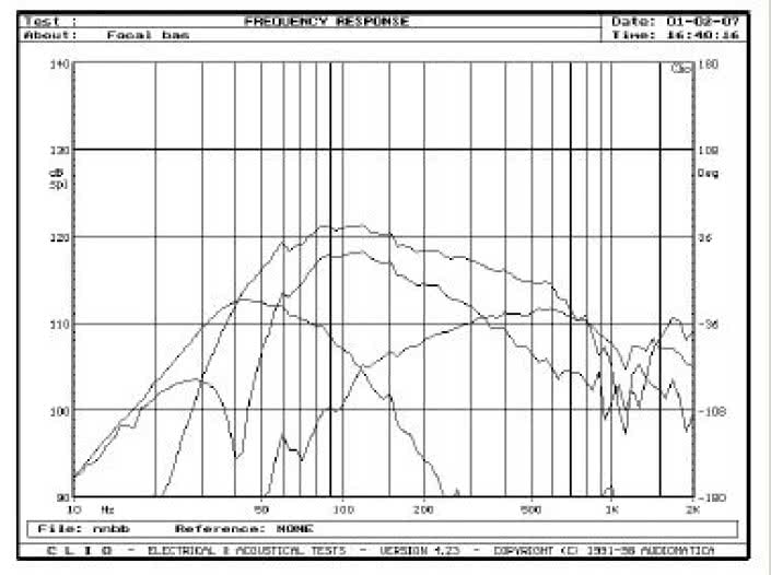

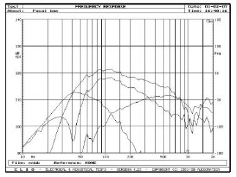

Wszystkie trzy głośniki niskotonowe w Chorusie 836V pracują w tej samej komorze - basrefleks, a jakże. Ale system, poprzez układ otworów, jest dość nietypowy, a producent chce tej nietypowości nadać znaczenie nadzwyczajności. Faktycznie, po raz pierwszy widzę otwory zainstalowane zarówno na przedniej ściance, jak i w dolnej.
Mniejsze porty, o średnicach 4,5-cm, ulokowano w dolnej części frontu, a jeden większy, 6-cm, dmucha w dół, i jak zwykle w takiej sytuacji, energia przezeń promieniowana może się rozprzestrzenić dzięki specjalnemu cokołowi, z którego wystają ku górze 3,5-cm wysokości nogi, unoszące obudowę do góry.

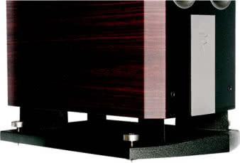

Cokół jest bardzo efektowny, jego powierzchnia nie jest gładka, ale przedstawia sobą naturalne nierównomierności nieokrzesanego odlewu. Masywne kolce są regulowane od góry - w narożach cokołu mamy więc duże stalowe pokrętła. I ładnie, i praktycznie.
Wprowadzenie więcej niż jednego otworu, nawet na różnych ściankach, nawet przy różnych średnicach i długościach tuneli, nie może efektywnie różnicować częstotliwości rezonansowej bas-refleksu - jak długo mamy jedną komorę, tak długo mamy jeden podstawowy rezonans obudowy, określony przez jej objętość, całkowitą masę powietrza w tunelach i całkowitą powierzchnię tuneli. Szczegółowe wzory innym razem.
Focal o basie
Tyle teoria, jednak znane są opinie konstruktorów, wedle których położenie otworu ma zasadniczy wpływ na "charakter" basu, chociaż opinie te nie składają się na jasny obraz sytuacji. Focal argumentuje, że bas-refleks wyprowadzony do przodu daje lepsze uderzenie, podczas gdy promieniujący w dół dostarcza bas niższy...
Co prawda port promieniujący w dół znajduje się nieco bliżej tylnej ściany pomieszczenia, i odbicia pochodzące stamtąd mogą zwiększyć ciśnienie najniższych częstotliwości - jak w sytuacji, gdy cała kolumna zostaje ustawiona bliżej tylnej ściany. Ale "promieniujący do przodu" nie oznacza, że fale niskich częstotliwości zostają tak ukierunkowane - będą one promieniowane dookólnie.

Kolejne dwa wzmocnienia - wieńce, tym razem ustawione już poziomo, znajdują się po- Ciężki odlewany cokół daje wiele korzyści: solidną podstawę, regulowane kolce, możliwość promieniowania basrefleksu z dolnej ścianki, architektoniczną elegancję. między głośnikami niskotonowymi.

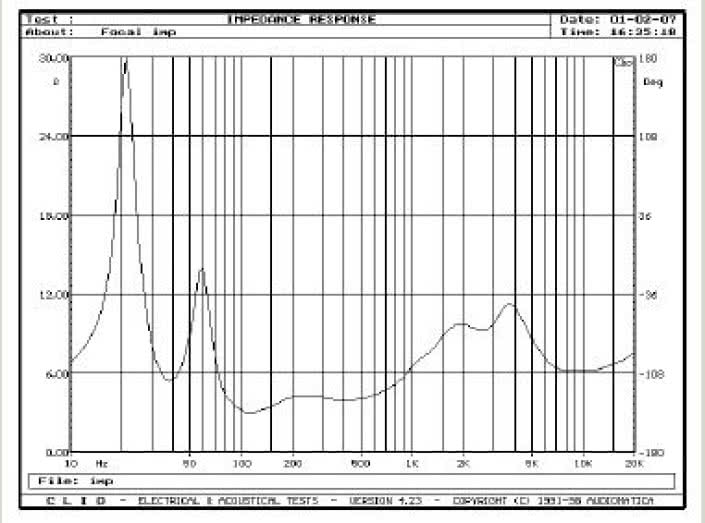

Z katalogu dowiemy się, że impedancja nominalna to 8 omów, a minimalna - 2,9 oma. Spójrzmy na rys. 1., a na pewno potwierdzimy to drugie - 2,9 oma widzimy przy ok. 100Hz. Ale w takim razie, raczej zdecydowalibyśmy się określić impedancję znamionową jako 4-omową.

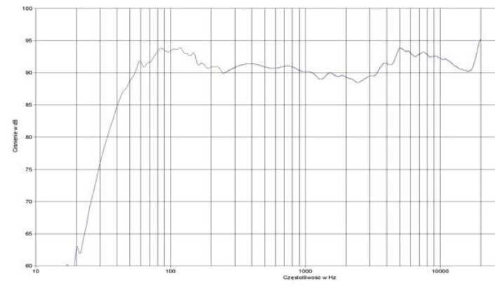

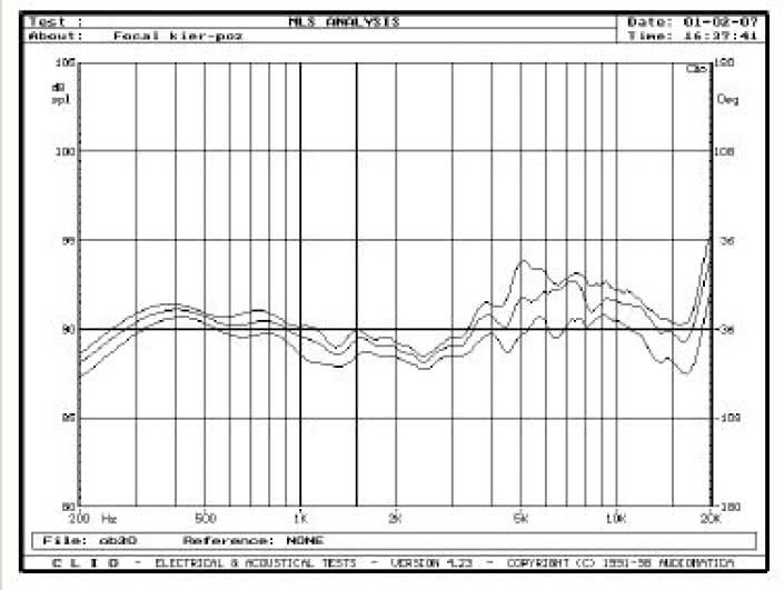

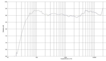

Charakterystyka przetwarzania (rys. 2) nie jest płaska, ale taki kształt zdarza się widzieć często - niskie i wysokie częstotliwości są lekko wyeksponowane, przejście między środkiem a górą delikatnie obniżone. Jednak energia w okolicach 5kHz może wywołać żywość brzmienia, chociaż powyżej 10kHz charakterystyka powoli opada, aby przy 20kHz "pikować" - to typowe zachowanie jednocalowej kopułki metalowej.

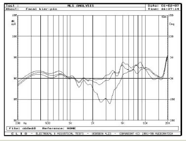

Główna oś pomiaru została ustalona na poziomie 100cm. Na tej wysokości zmierzyliśmy więc również charakterystyki dla osi 15O i 30O (rys. 3). Sytuacja nawet się poprawia - charakterystyka zmniejsza uwypuklenie w okolicach 5kHz, w najwyższej oktawie również nieco opada, ale wcale nie dramatycznie - ogólne zrównoważenie wydaje się lepsze, zwłaszcza na osi 30O. Wiele kolumn jest strojonych dla uzyskania najlepszej charakterystyki i brzmienia pod lekkim kątem, a nie na osi głównej - i Chorus 836V do nich właśnie należy. Na wprost, ale na wysokości 10 cm niższej, mamy wyraźne osłabienie przy ok. 3kHz. Ale jeżeli usiądziemy wyżej, charakterystyka nie zmieni się zasadniczo (rys. 4).

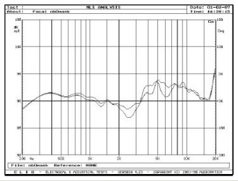

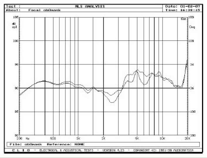

Maskownica wpływa na charakterystykę w kilku punktach pomiędzy 3 kHz i 8kHz (rys. 5), ale nie wygląda to tak groźnie, jak mogliśmy się obawiać patrząc na krawędzie wokół wysokotonowego. Rys. 6 pokazuje charakterystyki głośników niskotonowych (zsumowane), otworów (zsumowane), średniotonowego i wypadkową charakterystykę całego systemu. Bas-refleks jest dostrojony do 40Hz, kształt charakterystyki ciśnienia z otworów jest bardzo ładny - ma wyraźny, ale nie wyostrzony wierzchołek, położony blisko częstotliwości rezonansowej układu. Takie strojenie powinno zapewnić dobre zachowania impulsowe, spadek - 6dB jest bliski 40Hz, w stosunku do średniego poziomu z całego pasma.
