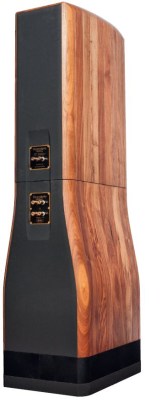

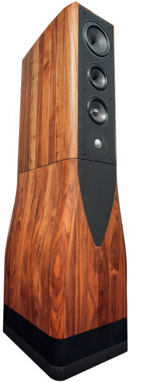

Wykonanie Imponujący, wielki i piękny mebel we włoskim stylu. Obudowa w dużej części złożona z klepek drewna orzechowego, mistrzowski poziom stolarstwa. Rozbudowany układ głośnikowy służy realizacji specjalnej firmowej koncepcji – redukcji promieniowania poza osią główną i redukcji odbić. Oryginalne, wysokiej klasy przetworniki. Połączenie tradycji, sztuki, nauki i nowoczesności.
Laboratorium Obniżenie w zakresie 1-4 kHz, spadek -6 dB przy 20 Hz! Czułość 89 dB, impedancja znamionowa 4 Ω.

Rozszerzenie dolnej części obudowy jest potrzebne zarówno ze względu na instalację 32-cm głośników niskotonowych w dolnej ściance, jak też potrzebę "uchwycenia" odpowiedniej objętości, i tak już znacznie zredukowanej zastosowaniem układu push-pull.
