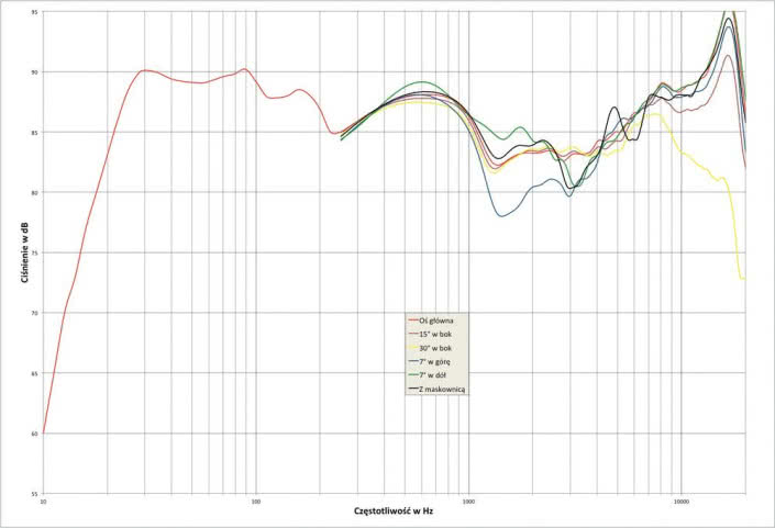

Laboratorium Obniżenie w zakresie 1-4 kHz, spadek -6 dB przy 20 Hz! Czułość 89 dB, impedancja znamionowa 4 Ω.

Wyniki laboratorium są dostatecznie zbieżne z pokazanymi w materiałach firmowych, aby uznać, że nikt się nie pomylił i "nie naciąga". Zacznijmy od samego skraju niskich częstotliwości. W deklaracjach producenta mają one sięgać przy spadku -3 dB aż do 23 Hz (z zaznaczeniem, że zgodnie z metodą "C4 WETS").
U nas standardowe -6 dB (względem poziomu średniego) pojawiło się przy 20 Hz - wynik rewelacyjny, jak na konstrukcję pasywną (dla subwooferów aktywnych to łatwiejsze, bo tam można wprowadzić korektę charakterystyki na poziomie wzmacniacza). To w dużym stopniu zasługa układu push-pull, po którym jednak nie spodziewaliśmy się tak wysokiego poziomu - zastosowane głośniki muszą mieć też wysoką efektywność.
Wiele kolumn ma charakterystykę z obniżeniem w zakresie kilku kHz, co może wynikać zarówno z celowego osłabienia tego zakresu, mającego związek ze wspomnianą krzywą czułości słuchu, jak też z "niedopięcia" charakterystyk sekcji średniotonowej i wysokotonowej - typowa częstotliwość podziału między nimi pojawia się właśnie w tym zakresie, co można zręcznie wykorzystać do takiego ukształtowania charakterystyki (lub konstruktor sobie "nie radzi", ale niechcący powstaje efekt, który inni szykują celowo).
W przypadku Chario mamy już wiedzę, że konstruktor tego właśnie chciał, chociaż szczegóły charakterystyki - małe górki i dołki - są już czymś, nad czym nie można mieć takiej kontroli, jak nad szerzej zakrojonymi "dolinami" i "wzgórzami". Kształt charakterystyki zmienia się też przy zmianie osi pomiaru, co również jest nieuniknione (chociaż może mieć różne nasilenie, w zależności od umiejętności i zamiarów konstruktora).
Tutaj zmiany są wyraźne zwłaszcza na osi +7º, gdzie pogłębia się osłabienie, natomiast na osi -7º poziom w zakresie 1-2 kHz jest nawet nieco wyższy niż na osi głównej, chociaż przy 3 kHz pojawia się dołek. W sumie najładniejsza charakterystyka pozostaje domeną osi głównej, co jest sytuacją prawidłową, nawet osłabienie w zakresie 1-4 kHz jest tutaj względnie wyrównane.
Charakterystyka systematycznie wznosi się ku najwyższym częstotliwościom, mając ostry szczyt przy 18 kHz, dość nietypowy dla miękkiej kopułki, bardziej przypominający zachowanie się kopułek metalowych (break-up sztywnej membrany), więc warstwa aluminiowa na tekstylnej kopułce "zrobiła swoje".
Ze względu na wzmocnienie wysokich częstotliwości, utrzymujące się nawet pod kątem 15º (w poziomie), jednak tutaj już mniejsze, warto spróbować właśnie takiego ustawienia - z osiami głównymi mijającymi miejsce odsłuchowe, ustawionymi pod kątem ok. 15º względem prostych łączących kolumny ze słuchaczem (chociaż producent rekomenduje ustawienie kolumn wprost na słuchacza).
Osie główne można kierować na zewnątrz (standard) albo do wewnątrz (przecięcie przed miejscem odsłuchowym), byle nie przesadzić, bo pod kątem 30Ω pojawia się już poważna strata, charakterystyka opada powyżej 8 kHz, co naturalne dla głośnika (wysokotonowego) o relatywnie dużej średnicy. Maskownica wprowadza kilka zafalowań w zakresie 3-7 kHz, na pewno należy ją zdjąć dla najlepszego rezultatu.

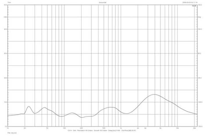

Charakterystyka impedancji jest nietypowa, "bogato" pofalowana na skutek działania wielu sekcji i rozbudowanych filtrów, jednak zmiany nie są gwałtowne, a ich zakres też umiarkowany (minimum ok. 3,5 Ω przy 200 Hz, maksimum 13 Ω przy 4 kHz), również zmienność w zakresie niskotonowym jest niewielka, stąd wzmacniacze nie powinny mieć z tym obciążeniem kłopotu, mimo że znamionowo jest ono 4-omowe (co producent uczciwie stwierdza).
Czułość 88 dB to dobry wynik. Deklarowane przez producenta 93 dB zostało "ozdobione" warunkiem: "de-correlated L/R pink noise in ITU-R BS 1116-1 compliant listening room". U nas jest to "po prostu" średnia czułość (2,83 V/1 m) w symulowanych warunkach otwartej przestrzeni (stąd wynik niższy, bo odbicia w pomieszczeniu podnoszą ciśnienie niskich częstotliwości).
