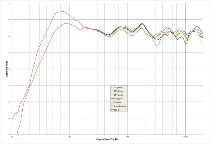

Charakterystyka dobrze wyrównana w całym pasmie (przy obudowie zamkniętej), bas-refl eks skutecznie wzmacnia i rozciąga (-6 dB przy 30 Hz). Dobre charakterystyki kierunkowe. Czułość 88 dB, impedancja 4-omowa.

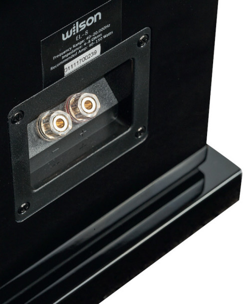

Gniazdo przyłączeniowe nie jest ekskluzywne, jednak ładnie osadzone w wyfrezowaniu obudowy.

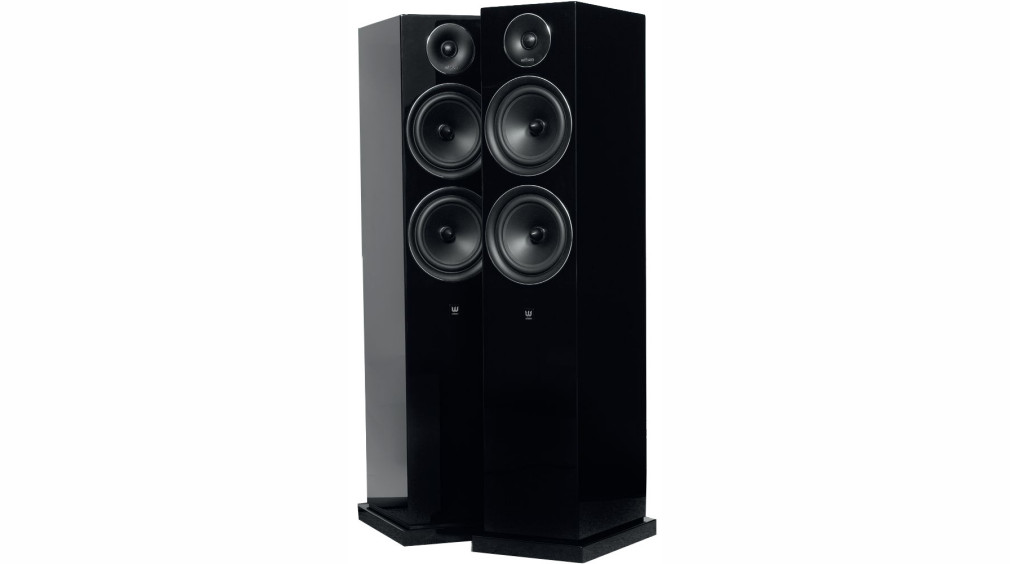

Wilson Exclusive Line EL-8 - design
Na relację z brzmienia trzeba poczekać, a co do samego wyglądu – nie można mieć żadnych zastrzeżeń. Razem z mniejszymi Elarami 05 Wilson EL-8 są reprezentantami może już nieobowiązującego, ale wciąż ważnego i atrakcyjnego dla wielu klientów stylu "luksus w piano blacku".

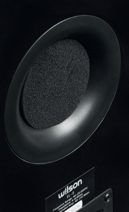

W komplecie dostajemy zatyczkę otworu bas-refleks (wyprowadzonego z tyłu, nad gniazdem). Na pochwałę zasługuje też fakt, że tunel bas-refl eks został wyprofilowany na obydwu końcach. Obydwa głośniki pracują więc w jednej komorze zajmującej całą obudowę.
W komplecie dostajemy zatyczkę otworu bas-refleks (wyprowadzonego z tyłu, nad gniazdem). Na pochwałę zasługuje też fakt, że tunel bas-refleks został wyprofilowany na obydwu końcach. Obydwa głośniki pracują więc w jednej komorze zajmującej całą obudowę.

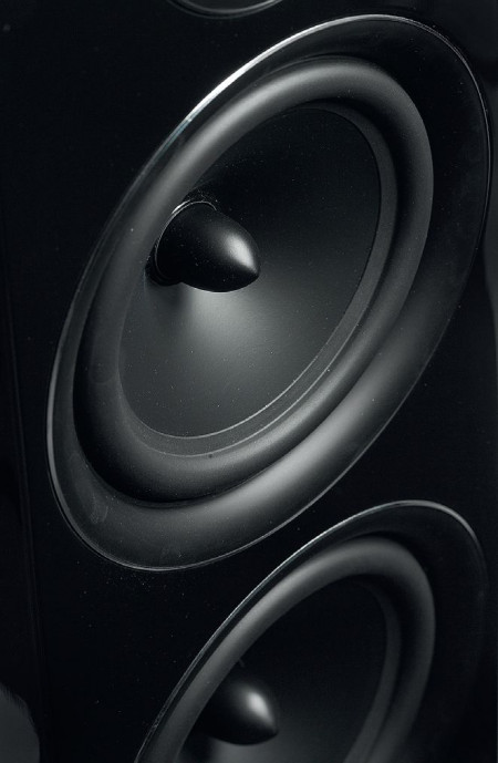

Konfiguracja kolumn Wilson EL-8 sugeruje układ dwuipółdrożny, ale nie jest to nigdy pewne tylko na podstawie "oględzin", często zdarza się (zwłaszcza w tańszych konstrukcjach, ale nie tylko), że obydwa nisko-średniotonowe, czy to ze względu na oszczędności (zwrotnica zawiera mniej filtrów), czy zgodnie z przekonaniami konstruktora (o wyższości takiego rozwiązania), są filtrowane tak samo, a więc z głośnikiem wysokotonowym tworzą układ dwudrożny.
Z informacji producenta wynikałoby, że mamy tu do czynienia z takim właśnie przypadkiem: podana jest tylko jedna częstotliwość podziału - 2,4 kHz, a obydwie 17-ki są nazwane nisko-średniotonowymi. Jednak nasze pomiary ostatecznie wyjaśniają, że układ jest dwuipółdrożny.

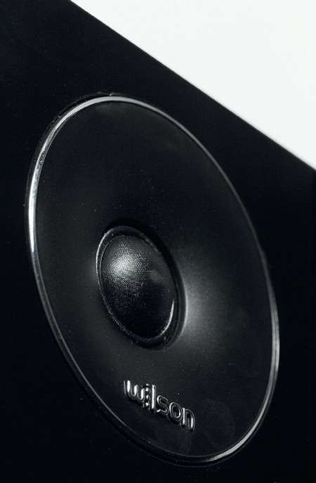

Na temat samych przetworników producent-dystrybutor pisze niewiele, wysokotonowy to klasyczna, 25-mm kopułka tekstylna, której front jest lekko "tubowo" wyprofilowany (pozwala to "wyregulować" charakterystykę kierunkową, trochę zawężając ją w dolnym podzakresie, aby zbliżyła się do charakterystyki nisko-średniotonowego).
17-ki mają 11-cm membrany celulozowe, powlekane, z korektorami fazy w centrum (zamiast nakładek przeciwpyłowych), co jest głównym wątkiem w fi rmowym opisie. Dowodzi on nawet o związku korektora fazy z... muzyczną uniwersalnością kolumny, której służyć ma większa wydajność, wynikająca z efektywniejszego chłodzenia cewki przepływającym wokół niej powietrzem.
Membrana jest lżejsza i pozwala osiągnąć szersze pasmo... No dobrze, ale można by napisać tyle samo dobrego o membranach z nakładką przeciwpyłową. Trzeba jednak o czymś pisać... i w materiałach prasowych, i w testach. "Seria" Exclusive składa się (tymczasem) tylko z dwóch modeli - testowanego Wilson EL-8 i podstawkowego EL-4. Ten drugi ma (typowo) jeden nisko-średniotonowy, ale jest on mniejszy niż w EL-8 – ma średnicę 14-cm.
Tym razem przed 25-mm kopułką tekstylną uformowano płytki, szybko rozszerzający się profil frontu, kształtujący optymalną charakterystykę kierunkową.

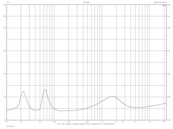

Impedancja: na pewno świadomie wpisano śmieszne "4–8 Ohm, nie chcąc "przyznać się" do 4 Ω, i nie chcąc pisać wprost nieprawdy o 8 Ω. Swoją drogą, taki wpis doświadczonemu audiofilowi mówi już wszystko – że skoro jest formalnie nieprawidłowy, to pewnie coś ukrywa...
Oczywiście 4 Ω, wynikające wprost z 4-omowego minimum przy ok. 150 Hz; a że nie napisali "impedancja znamionowa", tylko "impedancja"? Tym bardziej – taki wpis "po obydwu stronach równania" jest formalnie nieprawidłowy, można by ewentualnie pisać "zakres zmienności impedancji", ale po co?

A teraz już same przyjemności. Charakterystyka przetwarzania należy do najrówniejszych w tym teście, lepsza nawet niż z Elary 05, bowiem mieści się w ścieżce +/-2 dB już od 50 Hz, pod warunkiem, że zamkniemy bas- -refleks, ale wówczas nie tylko na osi głównej, lecz również na osi +7º (pion) i 15º (poziom), a charakterystyki z -7º (pion) i 30° (poziom) też nie oddalają się wyraźnie.
Przejście przez częstotliwości podziału jest więc bardzo stabilne, a maskownica nie dodaje poważnych nierównomierności - w końcu wszystkie charakterystyki (przy zamknięciu obudowy), mieszczą się, w całym pasmie w ścieżce +/-3 dB, co jest już osiągnięciem bardzo rzadko spotykanym.
Spadek -6 dB (względem poziomu średniego), z obudową zamkniętą, notujemy przy 40 Hz, a z działającym bas-refl eksem - przy bardzo niskich 30 Hz (towarzyszy temu jednak wyraźne wyeksponowanie "średniego" basu).
