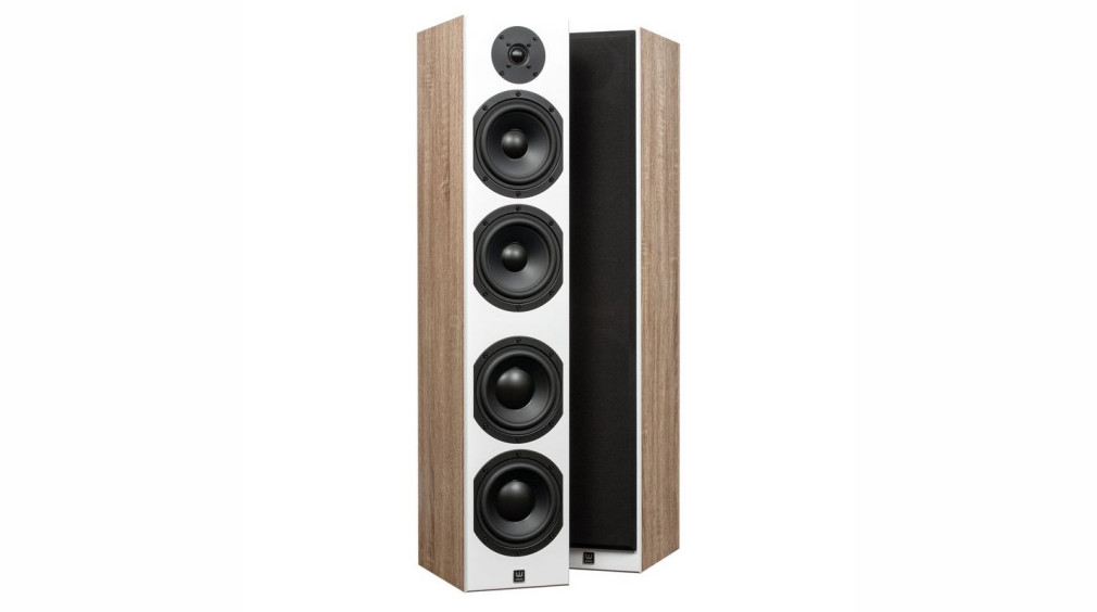

W przeciętnej wielkości obudowie wolnostojącej połączono pasywny układ dwuipółdrożny z subwooferem aktywnym. Skromny wzmacniacz subwoofera, ale całkiem porządne 18-cm przetworniki. Obudowa wykonana starannie, wewnątrz wzmacniana, do wyboru dwie wersje kolorystyczne, a w ramach każdej z nich dwa komplety maskownic.
W każdej opcji wzmocnione okolice 100 Hz, ale z subwooferem znacznie lepsze rozciągnięcie basu. Dobra integracja fazowa subwoofera z sekcją niskotonową. Obniżony poziom wysokich tonów. Czułość 87 dB, impedancja znamionowa 4 Ω (sekcji pasywnej).

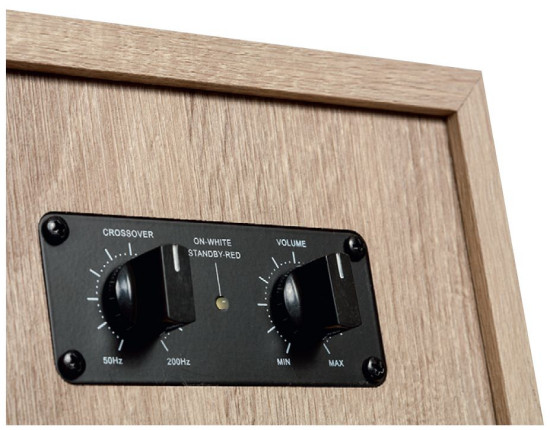

Sekcję subwoofera Six Power wyposażono bowiem w regulacje, jakie są stosowane w subwooferach "niezależnych", uniwersalnych, przeznaczonych do wzmocnienia przede wszystkim najniższych częstotliwości, ale czasami też "wyższego" basu, aby mogły współpracować również z małymi satelitami, z podziałami wyższymi od 100 Hz.
Pełna uniwersalność musi też uwzględniać inne zmienne, wynikające z ustawienia i pomieszczenia. Wymaga więc znanego zestawu regulacji: poziomu, częstotliwości filtrowania i fazy (tej ostatniej przynajmniej skokowo). Wilson Six Power jest wyposażony w dwie pierwsze. To za dużo jak na ściśle określony układ, w którym pracuje subwoofer, i trochę za mało jak na subwoofer uniwersalny, którym nie jest.

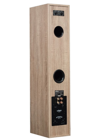

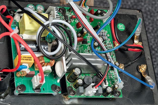

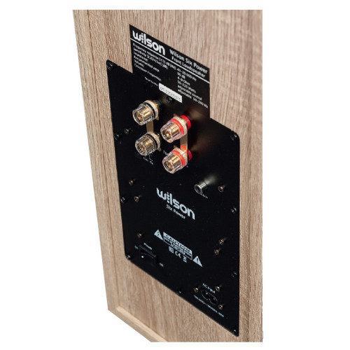

Tylna ścianka również jest bogato wyposażona: na dole płyta wzmacniacza, powyżej otwór bas-refl eks komory subwoofera, jeszcze wyżej mniejszy komory sekcji pasywnej, a na samej górze panel z regulacjami subwoofera.
Tylna ścianka również jest bogato wyposażona: na dole płyta wzmacniacza, powyżej otwór bas-refleks komory subwoofera, jeszcze wyżej mniejszy komory sekcji pasywnej, a na samej górze panel z regulacjami subwoofera.
Można by podejrzewać, że zaadaptowano moduł jakiegoś niedrogiego wzmacniacza subwooferowego, w którym "oszczędzono" na przełączniku fazy, oszczędzając tym samym użytkownikom trudu jej wyregulowania... niestety koniecznego do prawidłowej współpracy systemu – tutaj jednak nie musimy się tym martwić, zakładając, że fazę zgrał już konstruktor Six Power.
Ale jednocześnie powinien on przecież ustalić częstotliwość filtrowania, a nie zostawiać taką "zabawę" użytkownikowi. Obydwie regulacje znajdują się na dodatkowym paneliku, umieszczonym na tylnej ściance, ale na górze obudowy, tak aby użytkownikowi było tam łatwiej sięgnąć... A więc tak, jakby miał się nimi posługiwać dość często.
Można się zgodzić, a nawet ucieszyć z regulacji poziomu, bowiem nawet najlepszemu konstruktorowi trudno przewidzieć, w jakich warunkach akustycznych kolumna będzie pracować, można też wyjść naprzeciw upodobaniom użytkownika – jeden lubi basu więcej, inny mniej...

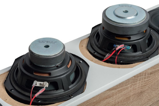

W subwooferze pracują dwa 18-cm przetworniki, podobne do nisko-średniotonowych w sekcji pasywnej, jednak nie takie same, ale mocniejsze nie tylko przez usztywnienie (a przy okazji dociążenie) membrany za pomocą większej nakładki przeciwpyłowej, również przez zastosowanie znacznie większego układu magnetycznego, co bardzo, bardzo cieszy.
To kluczowy "moment" zapewniający zarówno dużą wydajność, jak i dobre charakterystyki impulsowe, zwłaszcza że układ pracuje jako bas-refleks. Wobec takiej "inwestycji" łatwiej przejść do porządku dziennego nad skromnością wzmacniacza, który dostarczy tylko 60 W.

Regulacje są rzeczą zasadniczo pożyteczną ale... w tym zintegrowanym systemie regulacja częstotliwości podziału jest w ogóle niepotrzebna, a regulacja poziomu działa w zbyt szerokim zakresie.

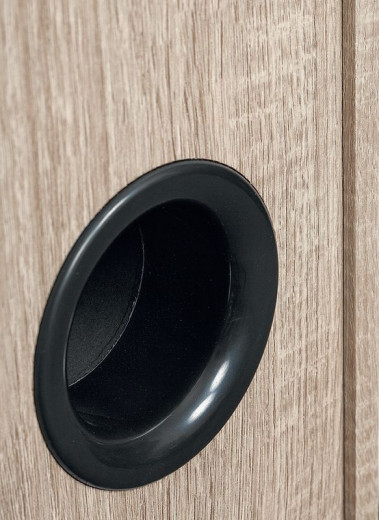

Należy pochwalić wykonanie bas-refl eksu – wyprofi lowano nie tylko zakończenie "zewnętrzne", ale i "wewnętrzne". Obudowa nie jest wykończona luksusowo, lecz złożona solidnie.
Należy pochwalić wykonanie bas-refleksu – wyprofilowano nie tylko zakończenie "zewnętrzne", ale i "wewnętrzne". Obudowa nie jest wykończona luksusowo, lecz złożona solidnie.

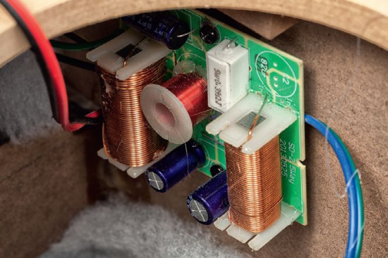

Zwrotnica sekcji pasywnej – dwuipółdrożny układ fi ltrów 2. rzędu. Jedyny rezystor ma niewielką wartość 0,39 Ω, nawet jeżeli jest on tłumikiem wysokotonowego, nie wprowadza zmiany większej niż 1 dB, więc głównym powodem niskiego poziomu wysokich tonów jest niska efektywność samego przetwornika wysokotonowego.

Wzmacniacz subwoofera jest malutki, ale dzięki technice impulsowej mamy dzisiaj zarówno wzmacniacze hi-endowe, jak i niskobudżetowe

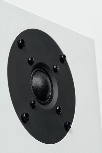

25-mm kopułka gra dość cicho, co może być decyzją konstruktora strojącego zwrotnicę albo wynikać z lekkiego deficytu jej efektywności.

Skręciłem regulator filtrowania na pozycję minimalną, oznaczoną 50 Hz – lepiej, bo ciszej i bez "oderwania" najniższego basu od całości, więc nie musimy się takiego negatywnego "efektu subwooferowego" obawiać w żadnym ustawieniu.
Jak potem pokazały pomiary, przesuwanie filtrowania z pozycji środkowej do minimalnej w praktyce nie obniża filtrowania, ale poziom. Taki dźwięk będzie odpowiedni może nawet dla większości, zakładając, że większość lubi obfi ty bas, ale już nie uznałabym go za mocno przesadzony. Średnica jest pełniejsza i spokojniejsza, "normalniejsza".
Cały dźwięk jest spójny, nasycony, bez blasku i fajerwerków wysokich tonów, ale swoim sposobem soczysty i kompletny. Wreszcie najlepsze rezultaty uzyskałem po przyciszeniu basu do "godziny 10".
A z ciekawości, do jakich absurdów można się posunąć, przekręciłem poziom na maksymalny; nawet przy utrzymaniu najniższego filtrowania (które, jak wiemy, jest już tłumieniem) tworzy to dźwięk ubasowiony karykaturalnie.
Jak wynikało z moich prób, regulacja powinna się kończyć w połowie dostępnego zakresu, a i tak byłby "zapas”. Słuchałem jednak tylko muzyki, podłączając kolumny tylko kablem głośnikowym do wzmacniacza stereofonicznego, być może wejście RCA ma niższą czułość, jak też z innych powodów wysterowanie sekcji subwooferowej czasami musiałoby być większe w systemach kina domowego.

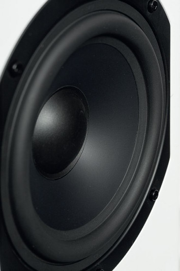

Głośniki nisko-średniotonowe tworzą układ dwuipółdrożny, podobnie jak w pasywnych Six 6, gdzie jednak pracują w większej, bardziej "komfortowej" objętości.

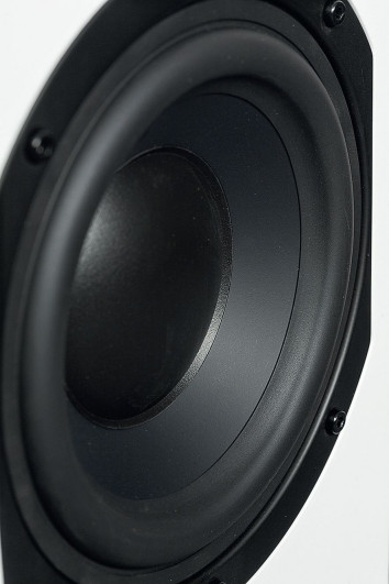

18-tki pracujące w subwooferze zostały kompleksowo zmodyfikowane pod kątem przetwarzania niskich częstotliwości

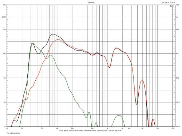

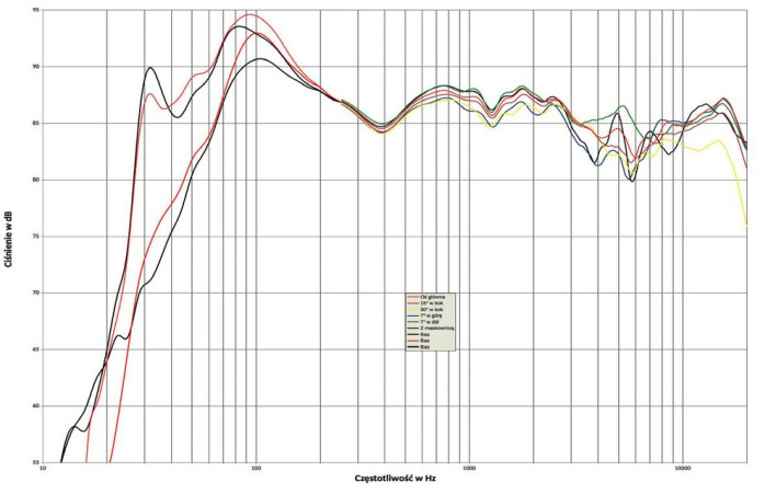

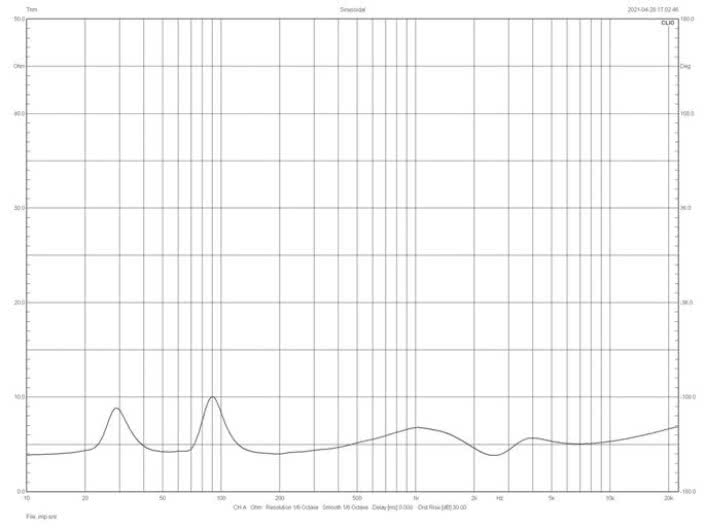

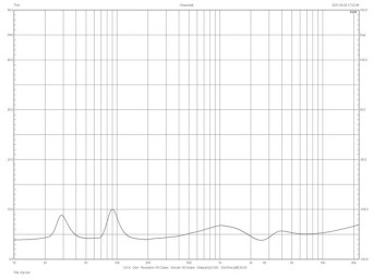

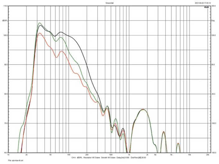

Laboratorium Six Power obejmuje pomiary sekcji pasywnej (zestaw charakterystyk typowych dla pasywnych zespołów głośnikowych) i pomiary sekcji aktywnej - subwoofera wyposażonego w pełen zestaw regulacji. Dodatkowo trzeba sprawdzić efekty współpracy obydwu sekcji... dla różnych wariantów strojenia subwoofera.
Warto też przeprowadzić eksperyment, którego producent oficjalnie nie przewiduje - zamknąć bas-refleks sekcji pasywnej. Na rysunku głównym uwzględniamy więc cztery charakterystyki w zakresie niskotonowym: dwie z subwooferem włączonym (w jakim ustawieniu - o tym dalej) i dwie z wyłączonym; czerwone gdy bas-refleks z sekcji pasywnej jest otwarty, czarne - gdy zamknięty.

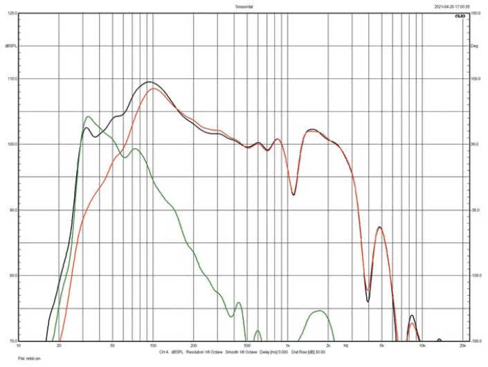

Zacznijmy od charakterystyk przy subwooferze wyłączonym. To oczywiście te dwie, które opadają wcześniej. Przy działającym bas-refleksie podbicie przy 100 Hz jest wyraźne, wraz z nim charakterystyka nie zmieści się w ścieżce +/-3 dB, którą producent zapowiada w zakresie 40 Hz - 20 kHz (ale nie wyjaśniając, czy samej sekcji pasywnej, czy z włączonym subwooferem).
Kiedy zamkniemy bas-refleks i nie włączymy subwoofera, utrzymamy się w ścieżce +/-4dB, a za 8 dB rozpiętości odpowiedzialne jest zarówno podbicie okolic 100 Hz, jak też obniżenie w zakresie 3-6 kHz, dodatkowo zależne od osi pomiaru. Nie pojawiają się jednak głębokie zapadłości, najwyżej leży charakterystyka z osi -7º (lepiej więc usiąść niżej).
Poziom w zakresie wysokich tonów (powyżej 3 kHz) jest niższy niż w zakresie średnich, a to sytuacja rzadko spotykana. Z tego powodu należy kolumny skręcić w stronę miejsca odsłuchowego, aby dodatkowo nie gasić wysokich tonów dalekim zejściem z osi głównej (chociaż na osi 15O jest jeszcze względnie dobrze). Średnie tony są uwypuklone w szerokim zakresie 500 Hz - 3 kHz i w niewielkim stopniu zależne od osi odsłuchu (to dobrze).
Producent podaje częstotliwości podziału 700 Hz i 2,5 kHz, wydaje się, że ta druga leży wyżej. Maskownica wprowadza wąskopasmowe nierównomierności przy 4-6 kHz (dołek - górka - dołek), które jednak nikną w zmienności związanej ze zmianą osi. Spadek -6 dB względem poziomu średniego, w zakresie niskich częstotliwości, notujemy przy 55 Hz - to całkiem dobry wynik dla systemu zamkniętego.
Otwarcie bas-refleksu zwiększa podbicie przy 100 Hz o dodatkowe 2 dB, a spadek -6 dB przesuwa tylko do 50 Hz. Czułość (bez subwoofera) to 87 dB, przy impedancji znamionowej 4 Ω, co wprost wynika z 4-omowego minimum przy 200 Hz (poziom ten notujemy też przy paru innych częstotliwościach).

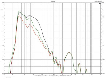

W pomiarach pokazanych na rysunku głównym poziom subwoofera był ustawiony na "godzinę 10", a filtrowanie w środkowym położeniu regulatora. Nawet przy tak niskim wysterowaniu jego udział znacznie zwiększa ciśnienie w zakresie niskich częstotliwości, przy czym nie uda się uniknąć jeszcze większego podbicia przy 100 Hz, jednak proporcje i tak znacznie poprawiają się na rzecz niskiego basu; charakterystyka opada gwałtownie dopiero poniżej 32 Hz, a spadek 6 dB notujemy przy 28 Hz.
Jak można było zakładać, jeżeli sekcja pasywna będzie zamknięta, to względnie niższy będzie szczyt przy 100 Hz, ale jak zmieni się charakterystyka poniżej? Mają na nią wpływ zarówno charakterystyki amplitudowe, jak i fazowe, stąd sytuacja jest trochę skomplikowana.
W takiej opcji mamy wyższy lokalny szczyt przy 32 Hz, ale dołek przy 40-50 Hz, który wypełni się po otwarciu bas-refleksu (zwiększy się też poziom w okolicach 100 Hz). Żeby było jasne - nie próbowaliśmy zamykać bas-refleksu subwoofera.
Dodatkowe małe rysunki pokazują, jak na charakterystykę wypadkową (w zakresie niskich częstotliwości) składają się charakterystyki subwoofera i sekcji pasywnej (otwartej lub zamkniętej).
W obydwu opcjach sekcje są dobrze (ale nie doskonale) zgrane fazowo; przy przecięciu ich charakterystyk, charakterystyka wypadkowa biegnie ok. 5 dB powyżej, co oznacza prawie idealną zgodność fazy, natomiast nieco poniżej, w wąskim zakresie leży 1-2 dB poniżej charakterystyki subwoofera - tutaj duże przesunięcie fazy, ale przy niskim poziomie z sekcji pasywnej trochę tłumi.
To wyjątkowa okazja do dodatkowego, ogólnego komentarza. Wyjątkowa, bo dawno nie badaliśmy systemów subwooferowo- satelitarnych, a chyba nigdy nie wyznaczaliśmy charakterystyk wypadkowych systemów składających się z samodzielnie dobranego subwoofera i kolumn głównych. Six Power pokazuje, czego można się spodziewać, i to przy starannym wyregulowaniu fazy lub szczęśliwym zbiegu okoliczności.
Nawet jeżeli "na ucho" uda się nam ustalić optymalną fazę subwoofera (większość z nich ma regulację płynną, ale część - tylko skokową), nie będzie to oznaczało idealnej zgodności w całym zakresie współpracy między subwooferem a kolumnami.
Dopracowanie takiej zgodności wymaga dużej precyzji, dostępnej tylko dla konstruktora panującego nad wszystkimi parametrami za pomocą narzędzi symulacyjnych i pomiarowych, a nawet wówczas do ideału może trochę brakować, tak jak tutaj...
Dlatego samodzielne dobieranie i strojenie systemów satelitarno-subwooferowych to ruletka, stąd tak wiele narzekań na problemy z "basem subwooferowym", nierównym i "oderwanym".
Z drugiej strony, nawet przy niedoskonałym zgraniu, bilans zysków i strat może być korzystny, tak jak tutaj - basu wyraźnie przybywa, a jego nierównomierności... jeszcze większe wprowadza każde pomieszczenie odsłuchowe. Warunkiem jest jednak choćby "zgrubne" zgranie fazy.

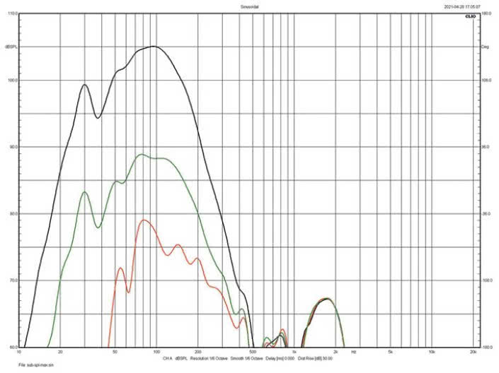

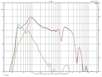

Czy podbicie przy 100 Hz można zmniejszyć ustawieniem niższej częstotliwości filtrowania? I tak, i nie, bowiem niższe filtrowanie generuje bardzo podobną charakterystykę subwoofera, tylko o niższym poziomie (pokazujemy to na kolejnym małym rysunku).
Będzie więc ciszej zarówno przy 100 Hz, jak i niżej, ale to możemy przecież osiągnąć regulatorem poziomu, Dopiero ustawienie najwyższego możliwego filtrowania, oznaczonego 200 Hz, wprowadza wyraźną zmianę w górnej częstotliwości granicznej (subwoofera) - spadek -6 dB (względem szczytu przy 32 Hz), na prawym zboczu, przesuwa się z ok. 80 Hz do 150 Hz (krzywa czarna).
Takie ustawienie oczywiście nie jest rekomendowane, nawet nie ma go co próbować, bo jeszcze bardziej podbije 100 Hz. Również niepotrzebny wydaje się tak szeroki zakres regulacji poziomu, jaki widać na ostatnim małym rysunku. Szczyty najbardziej oddalonych charakterystyk (dla pozycji skrajnych regulatora poziomu) dzieli aż 25 dB!
Charakterystyka zielona reprezentuje poziom z "godziny 10", ustalony dla poprzednich pomiarów i - jak wiemy - związany ze znacznym podbiciem okolic 100 Hz; możemy do tego dołożyć jeszcze 15 dB... Z kolei krzywa czerwona traci w zakresie najniższych częstotliwości, koncentruje się przy 80 Hz - tak niskiego ustawienia też nie powinniśmy stosować.
Na zielonej i czarnej widać osłabienie przy 38 Hz, ale tym proszę się nie przejmować - to charakterystyki samych głośników (subwoofera), bez dodania ciśnienia z jego otworu, a odciążenie przy 38 Hz wynika właśnie z działania układu rezonansowego bas-refleks. Charakterystykę wypadkową subwoofera (głośniki plus otwór) dla "godziny 10" pokazaliśmy wcześniej.
