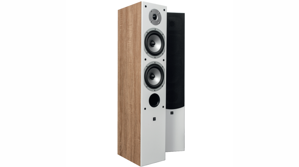

Wykonanie Regularnej wielkości, porządnie wykonana konstrukcja dwuipółdrożna, z parą 18-ek i tekstylną kopułką. Bez luksusów i rewolucji, chociaż z nietypowym, srebrnym kolorem celulozowych membran.

Dostępne są dwie wersje kolorystyczne: całkowicie czarna i "kombinowana" - dębowo (okleina drewnopodobna na większości ścianek) - biało (lakierowany front) - czarna (maskownica).
Wilson Six - budowa
Wilson Six prezentują się nowocześnie, ale nie przebojowo, raczej konwencjonalnie. I słusznie - jeżeli mają zdobyć dużą popularność, powinny budzić zaufanie, a nie muszą szokować.
I tak są na tyle atrakcyjne swoją wielkością i stoi za nimi mocna sieć sprzedaży, że zostaną zauważone przez wielu klientów, a wtedy najważniejsze, aby niczym nie zniechęciły, oczywiście przykładając miarę wymagań właściwą dla tego zakresu cenowego.
Większą część obudowy pokrywa okleina drewnopodobna - czarna lub dębowa; front jest polakierowany odpowiednio na czarno lub biało, jego krawędzie delikatnie sfazowano, w takim stopniu nie będzie to jednak miało znaczenia akustycznego, a jedynie estetyczne.

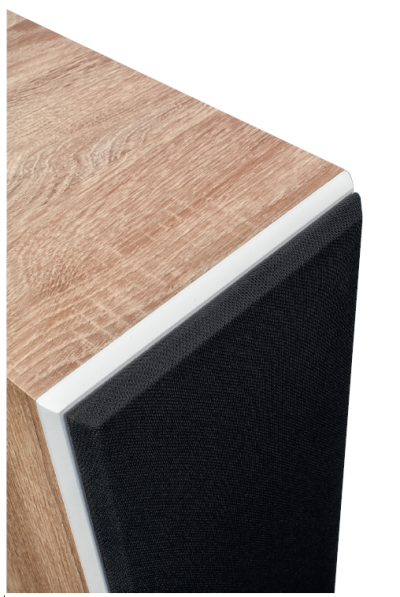

Podobnie wyprofilowano zewnętrzne krawędzie maskownicy, ale już wewnętrzne (te, które "widzą" głośniki, a których nie widzimy my, bo zakrywa je tkanina) nie są wyprofilowane, więc można oczekiwać, że powstającymi tam odbiciami maskownica trochę popsuje charakterystykę.
Producent zwraca uwagę, że materiał pokrywający jest "akustycznie obojętny", ale głównym źródłem problemów jest zwykle nie sama tkanina, lecz "ramka", na której jest rozpięta. Ponadto ma to być materiał o "atrakcyjnej i nowoczesnej strukturze i kolorze", a tymczasem jest zupełnie typowy, czarny, i o ile w sposób oczywisty pasuje do czarnej wersji kolorystycznej, to do dębowo-białej już słabo.
Producent broni takiego zestawienia osiągnięciem kontrastu, ale sądzę, że to rozwiązanie wymuszone słabą dostępnością odpowiedniego akustycznie, jasnego materiału.
Maskownica zasłania obszar zajmowany przez głośniki i bas-refleks, i jest mocowana na kołki - nikomu w tym teście nie udało się przygotować bardziej eleganckiego mocowania na magnesy, chociaż jest to rozwiązanie już powszechne w nieco droższych kolumnach.

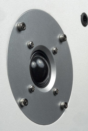

Jednocalowa tekstylna kopułka wysokotonowa wygląda zupełnie normalnie, ale gra dość cicho – to jednak najprawdopodobniej nie jej własna cecha, ale skutek zamierzonego strojenia w zwrotnicy.

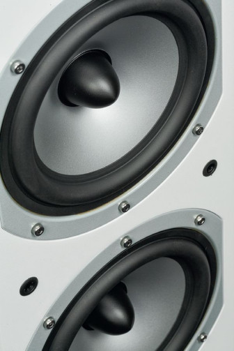

Udało się za to posrebrzyć membrany głośników (niskotonowego i nisko-średniotonowego), czym mogą one sugerować zastosowanie w tym miejscu materiału opartego na metalach lub polimerach, a faktycznie jest to powleczenie membran celulozowych - a to już dobra wiadomość.
Czarne nakładki przeciwpyłowe mają formę podobną do korektorów fazy, ale w tym wypadku są to integralne części membran (podobnie, jak w Diamondzie 330). Pierścienie koszy są srebrne, podobnie jak cała płyta frontowa wysokotonowego - 25-mm kopułki tekstylnej.

Nisko- i nisko-średniotonowy mają membrany celulozowe, chociaż ich metaliczny kolor sugeruje zastosowanie bardziej „nowoczesnego” materiału, podobnie jak nakładki w kształcie korektorów fazy.

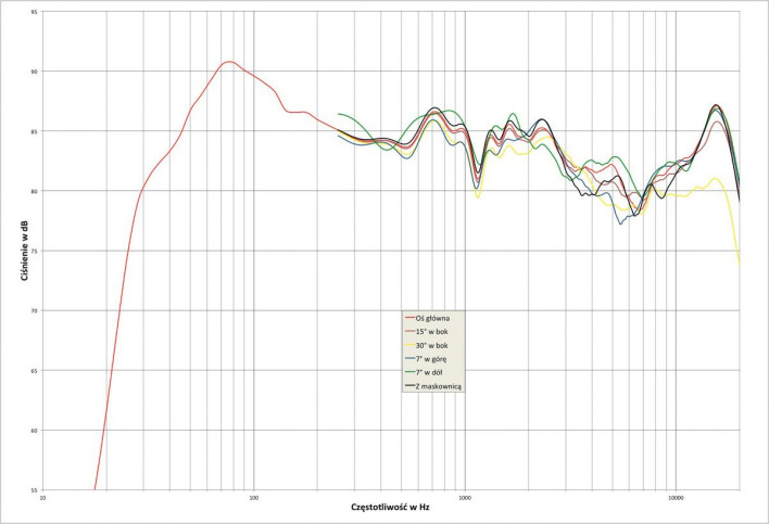

Częstotliwościowa charakterystyka przetwarzania nie jest ostatecznym dowodem na jakiekolwiek brzmienie, ale mocną przesłanką, czego mniej więcej można się spodziewać co najmniej pod względem tego, co w audiofilskim słowniku określa się słowami "jasne", "ciemne", czy też gdy wprost mówi się o mocnym basie, wyeksponowanej górze lub wręcz przeciwnie.
Decyzje konstruktorów w tej sprawie są oparte na wielu przesłankach, a ostateczne rezultaty obarczone dodatkowo niechcianymi zjawiskami, których nie udało się wyeliminować.
Mając pewne doświadczenie w odczytywaniu i interpretowaniu charakterystyk, zwykle łatwo odróżnić efekty zamierzone od niezamierzonych, a wśród tych drugich oddzielić te, które przy większych staraniach i umiejętnościach można by zniwelować od tych, które są nieusuwalne lub ich redukcja wymagałaby zbyt poważnych środków, a konkretnie - poważnego skomplikowanie zwrotnicy.
Nie warto charakterystyki cyzelować do dziesiątych części decybela, "wyrównanie" jest pojęciem względnym, podobnie jak neutralność - na pewnym etapie trzeba się zatrzymać.
Znamy też dość typowe ogólne profile, które nawet wyraźnie odbiegają od liniowości, ale wychodzą naprzeciw pewnym "zjawiskom" psychoakustycznym (mówiąc ogólnie), czyniąc brzmienie przyjemniejszym (też ogólnie), a przez to nawet subiektywnie... bardziej naturalnym.
Zwykle jest to wyeksponowanie skrajów pasma, często obniżenie zakresu 2-4 kHz. Taki widok nas nie dziwi ani nie prowokuje do krytyki, to zwykle świadomy wybór konstruktora, który po prostu warto znać.
Czasami jednak charakterystyka zaskakuje nas swoją nietypowością (nie mylić z nieliniowością), pokazuje niespotykane wcześniej zamiary konstruktora. Tak jest w tym przypadku, wyraźne niższy poziom wysokich tonów w stosunku do średnich to sytuacja bardzo rzadka.
Prawie na pewno nie wynika to z ograniczeń samego głośnika wysokotonowego (nie znam jednocalowej kopułki, której czułość zatrzymałaby się na poziomie ok. 82 dB), nie jest też skutkiem "nieporozumień" fazowych w zakresie częstotliwości podziału (te dokładają się tylko trochę w zakresie 2-5 kHz, zmieniając poziom w zależności od osi pomiaru), tym bardziej trudno podejrzewać rezultaty zupełnie przypadkowe, wynikające z braku kompetencji, bowiem wcześniej testowane Wilsony były zestrojone prawidłowo i "standardowo".
Przedostatnia opcja to feler tych egzemplarzy wysokotonowych lub pomyłka przy montażu zwrotnicy w testowanej parze. Jednak znana mi inna recenzja Six, mimo że niepoparta pomiarami, opisem wrażeń odsłuchowych dostatecznie wyraźnie wskazuje, że sytuacja była podobna.
Pozostaje więc ostatnia opcja - tego właśnie chciał konstruktor. "Wyskok" charakterystyki przy 17 kHz niewiele zmieni, czułość naszego słuchu w tym zakresie jest już bardzo niewielka. Efekt "rozjaśnienia" przynosi wyeksponowanie przede wszystkim zakresu 4-10 kHz, który tutaj cofnięto.
Z uwagi na ten deficyt, tym bardziej należy poszukać osi, na której osłabienie jest najmniejsze, w tym przypadku to -7º, dlatego warto kolumny pochylić lekko do tyłu - wówczas siedząc z głową na wysokości ok. 90 cm, znajdziemy się w jej pobliżu. Jednocześnie należy skierować kolumny w stronę miejsca odsłuchowego. Maskownica nie dodaje dużych nierównomierności, ale trochę tłumi, więc w tej sytuacji warto ją zdjąć.

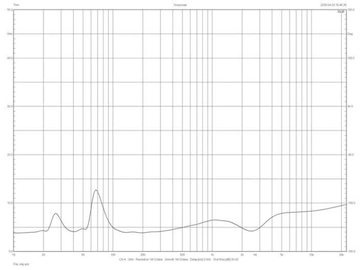

Zakres niskich częstotliwości prezentuje się "normalnie", chociaż przy słabości wysokich tonów jego wyeksponowanie będzie tym bardziej odczuwalne. Ale poza podbiciem okolic 80 Hz jest też dobre rozciągnięcie - spadek -6 dB względem poziomu średniego lokuje się przy niskich 30 Hz, co prawie wyrównuje rekord należący do Diamondów 330.
Czułość wynosi 86 dB, a impedancja znamionowa 4 Ω, co jednoznacznie określa 4-omowe minimum przy 200 Hz. Zalecana moc wzmacniacza to 130 W, bardzo rozsądnie, bez wymyślania dolnej granicy rekomendowanego zakresu.
