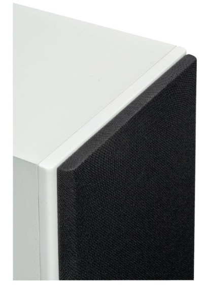

Na tle konkurentów o oszczędnościach świadczy mocowanie maskownicy na tradycyjne kołki (a nie na magnesy). Krawędzie maskownicy są zaokrąglone, podobnie jak front obudowy. Tak wysokiej kolumnie przydałby się stabilizujący cokół lub nóżki – są tylko kolce wkręcane bezpośrednio w dolną ściankę.

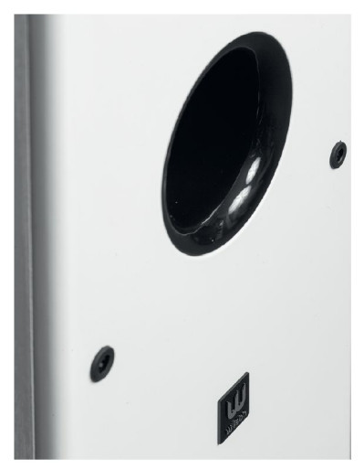

Drobną ozdobą Raptorów jest małe logo poniżej krawędzi maskownicy. Wylot bas-refleksu jest przez nią zasłonięty.

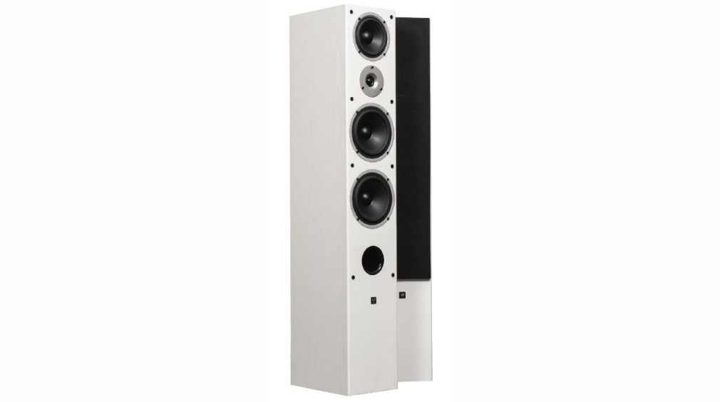

Jest w jego sylwetce i aranżacji głośnikowej coś zaskakującego, niepokojącego, chociaż nie od razu wiadomo, o co chodzi – taka konfiguracja nie jest czymś niespotykanym, często stosuje ją np. Canton i pewnie wielu innych producentów...
Już wiem – taki zestaw przetworników zwykle nie jest umieszczany tak wysoko, głośniki niskotonowe są zwykle niżej... Ale sprawdźmy: wysokotonowy jest na 95 cm, to jeszcze nie bardzo wysoko, chociaż oś główna wyprowadzona klasycznie pomiędzy nim a średniotonowym jest już powyżej 100 cm, co nie jest typowe; zwłaszcza po przesiadce z trzech brytyjskich kolumn tego testu, w których oś główna znajduje się na wysokości ok. 80 cm, widać różnicę, którą będzie wyraźne słychać z niewielkiej odległości (wyżej ustawiona scena).

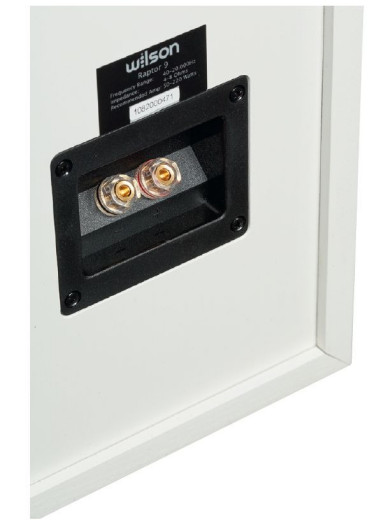

Raptor 9 jest jedyną konstrukcją tego testu z pojedynczym gniazdem, ale o taką oszczędność nie będziemy się gniewać, podwójne gniazda i bi-wiring to "zawracanie głowy", zwłaszcza w tej klasie cenowej.

Bas-refleks umieszczono na froncie, co według zapewnień producenta pozwala umieścić kolumny "znacznie bliżej ściany, niż byłoby to możliwe w przypadku kolumn z portem umieszczonym z tyłu". Takie jest powszechne mniemanie, któremu Wilson wychodzi naprzeciw, jednak rzeczywistość jest bardziej złożona.

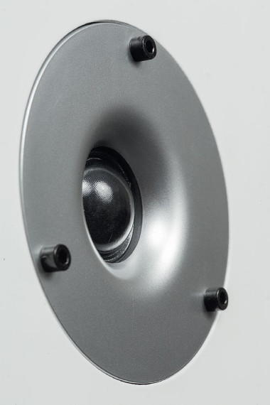

Efektywność 25-mm kopułki tekstylnej poprawia krótka tubka. Mimo to Raptory 9 wysokimi tonami nie "szaleją".

Praktycznym dodatkiem do bas-refleksu jest siatka założona na jego wewnętrznym końcu, niepełniąca roli akustycznej, lecz zabezpieczająca przed wrzuceniem tam np. petów (również najmniejszych zwierząt domowych). Uniwersalność Raptorów 9 pozwoli im przecież nagłaśniać domowe imprezy.

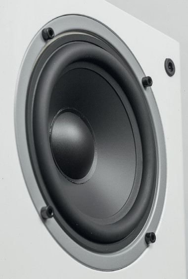

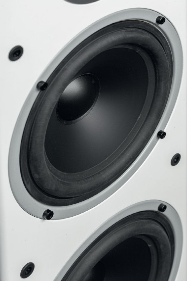

Układ trójdrożny jest skonfigurowany zarazem nowocześnie i klasycznie – z parą umiarkowanej wielkości, ale przecież nie podejrzanie małych, 18-cm przetworników niskotonowych (jakie prawdopodobnie są stosowane w dwuipółdrożnych Raptorach 7 i podstawkowych Raptorach 3 w roli nisko-średniotonowych) i 15-cm średniotonowym (analogicznie w Raptorach 5 i Raptorach 2).
Nie są to więc przetworniki wybitnie wyspecjalizowane ani zaawansowane, ale przynajmniej proporcjonalnie zróżnicowano ich wielkość, zgodnie z pełnionymi w Raptorze 9 rolami.
Przetworniki te mają membrany celulozowe, prasowane, nie są to żadne miski, sandwicze, kompozyty ani inne wynalazki. Membrany celulozowe stosują najbardziej renomowani producenci w najlepszych modelach (np. Sonus faber). Nie przekonuję, że Wilson to Sonus faber, a Wilson Raptor 9 to Amati...
Jakość samych membran celulozowych może być bardzo różna, jakość przetwornika zależy od wielu innych elementów, wreszcie jakość całej konstrukcji – od ich umiejętnego połączenia i zestrojenia... Na ten temat trudno wypowiadać się na podstawie oględzin, tym bardziej nie zagwarantują jej żadne obietnice producenta, potrzebne są odsłuchy i pomiary.

Na basie szyją dwie 18-tki, również "papierowe", razem z otworem bas-refleks tuż pod nimi.

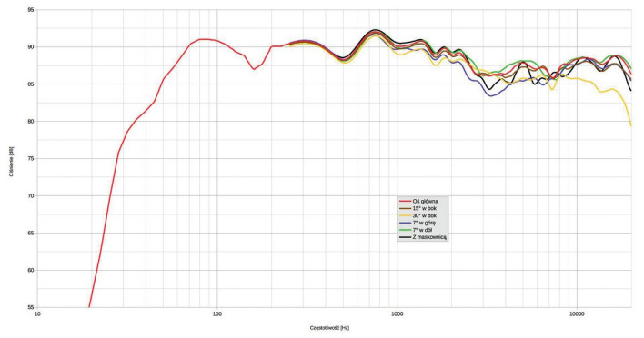

Nie wszystkie odstępstwa od liniowości są czymś niebezpiecznym i niezwykłym. Charakterystyki LX5 MKII i Diamond 12.3 nie są tak wyrównane, jak Bronze 200, ale nie ustawia ich to wcale na słabszej pozycji.
Nawet charakterystyka C97 II, z najmocniej wyeksponowanymi wysokimi tonami, nie jest czymś tak niezwykłym, jak charakterystyka Raptora 9, który zmierza, i to daleko, dokładnie w przeciwnym kierunku – obniżenia poziomu wysokich tonów.
Traktowałem już charakterystykę LX5 MKII jako "antytezę" C97 II, ale Wilson okazuje się jeszcze lepszym kontrapunktem dla Jamo. Tutaj nie tylko niskie tony mają przewagę nad wysokimi, ale również średnie, co zdarza się już bardzo rzadko.
Pomiędzy 2,5 kHz a 3 kHz, a więc przy drugiej częstotliwości podziału (między średniotonowym a wysokotonowym) jest "schodek", powyżej którego poziom jest niższy o około 3 dB (porównując średnie poziomy z zakresów poniżej 1 kHz i powyżej 3 kHz).
Jeżeli powodem jest sam zamiar konstruktora, aby wykreować brzmienie z przygaszoną górą, to na pewno się udało, chociaż taki pomysł jest zaskakujący – przyzwyczailiśmy się myśleć, że kolumny mające zdobyć dużą popularność, wychodząc naprzeciw niewyrafinowanym gustom, powinny mieć wysokie tony wyeksponowane. I taką licytację wygrywa C97 II.
Ponieważ to dość niezwykłe, więc pojawia się inne podejrzenie, trochę nieuprzejme: że przetwornik wysokotonowy ma za niską efektywność wobec efektywności pozostałych sekcji.
W tej sytuacji można było jednak jeszcze sytuację "naprostować", obniżając odpowiednim filtrowaniem/tłumikiem poziom sekcji średniotonowej, dopasowując ją do poziomu wysokich tonów, ewentualnie pozwalając pograć głośniej tylko niskim częstotliwościom.
W tej sytuacji na pochwałę zasługuje relatywnie płynne... przejście przez drugą częstotliwość podziału – poziom się obniża, ale nie powstaje dodatkowo głębokie lokalne osłabienie, charakterystyki z różnych osi nie rozjeżdżają się znacznie.
Najsłabiej jest na osi +7º, ale to nam w praktyce (siedząc) nie grozi, bowiem oś główna została tym razem ustalona na wysokości aż 100 cm (pomiędzy wysokotonowym a średniotonowym na osi -7º wygląda podobnie jak na osi głównej.
Co ciekawe, charakterystyka trzyma się tolerancji +/-3 dB, co prawda nie od 40 Hz, jak obiecuje producent, ale od 50 Hz. Pokazuje to, jak niewiele mówi nam taka informacja – w ścieżce +/-3 dB mogą zmieścić się bardzo różne charakterystyki, niezależnie od innych czynników wpływających na brzmienie. Ze względu na deficyt wysokich tonów Raptory 9 należy skręcić w stronę miejsca odsłuchowego. Maskownica wprowadza na tym tle już umiarkowane nierównomierności.
Spadek -6 dB w zakresie niskich częstotliwości pojawia się przy ok. 45 Hz. Nie jest to wynik najsłabszy, ale i nie najlepszy w tym teście – wielkość Raptorów 9 nie była w tej sprawie decydująca.
Udało się ustalić wysoką czułość 90 dB – to wynik taki sam jak z LX5 MKII, zastosowanie w obydwu przypadkach większych (niż w innych konstrukcjach tego testu), 18-cm przetworników ma taki właśnie skutek (a nie lepsze rozciągnięcie niskich częstotliwości).

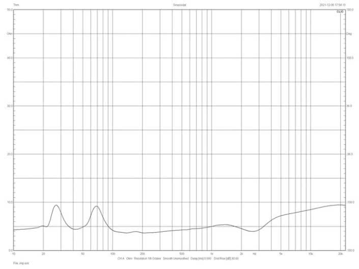

Impedancja znamionowa wynosi 4 Ω – na podstawie ok. 3,5-omowego minimum przy 150 Hz, chociaż producent zapowiada impedancję "4–8 Ω", zapożyczając taki chwyt od kilku producentów niemieckich. A przypadkiem zmienność impedancji rzeczywiście utrzymuje się w podobnych granicach (4–9 Ω).
