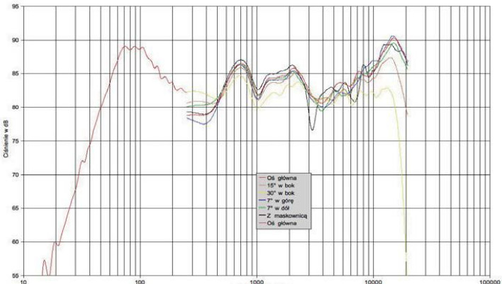

Laboratorium Nietrudna impedancja, choć formalnie 4-omowa, przeciętna efektywność, wzmocnienie skrajów pasma.

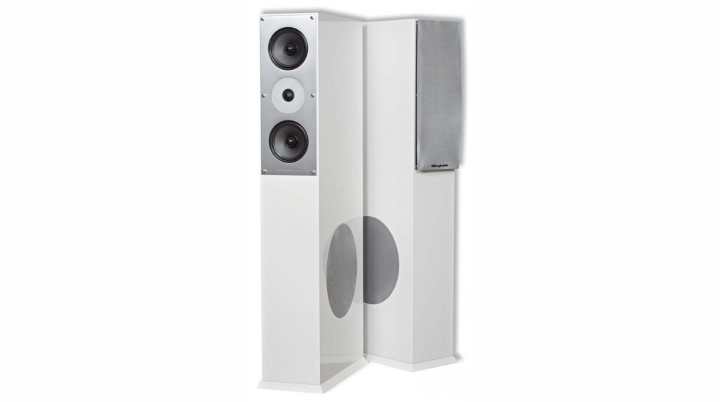

Koncepcja kolumn Wharfedale Onyx 300 podobna jest do cantonowskich Karatów nie tylko z powodu niskotonowego na bocznej ściance, ale również przez symetryczną konfigurację sekcji średnio-wysokotonowej i dokładnie prostopadłościenną obudowę.
Nie ma na niej żadnych ścięć i zaokrągleń, nie licząc skosów na cokole. Ścianki połączono "bezszwowo", a po pokryciu lakierem są doskonale gładkie - generalnie klasa wykonania obudowy jest bardzo dobra.
Wrażenie materiałowej jakości podnosi też aluminiowy panel, obejmujący na przedniej ściance sekcję średnio-wysokotonową; przymocowano go wkrętami będącymi jednocześnie chromowanymi uchwytami dla maskownicy - elegancko.
Jasnoszara tkanina maskownic kamufluje głośniki (również niskotonowy), a przy białym tle obudowy, nie odcina się od niej tak, jak w przypadku tradycyjnego czarnego koloru. Konsekwentnie, elementy tylnej ścianki (gniazdo, tunel bas-refleks) powinny być również choćby szare, a nie czarne, ale od tej strony oglądamy kolumny najrzadziej.

Trochę podobnie, chociaż ze zupełnie innymi skutkami akustycznymi, zmanipulowano oprawę głośnika niskotonowego. Okrągła maskownica, wpasowana w wyfrezowanie pogrubionej w tym rejonie ścinki, ma średnicę aż 28 cm i sugeruje, że ukryto pod nią niewiele mniejszy przetwornik.
Okazuje się jednak, że ma on tylko 22 cm średnicy, a wolne miejsce dookoła wypełnia gruby pierścień osłony. Że chodzi o "zrobienie wrażenia" - chyba nie ma wątpliwości, chociaż o oszustwie też nie można mówić, bo w danych katalogowych wyraźnie napisano, że głośnik niskotonowy ma średnicę 20 cm.
To w gruncie rzeczy nawet lepiej, gdyż komora sekcji niskotonowej byłaby za mała dla głośnika 25-cm - ma ona objętość tylko ok. 25 litrów; aż 1/3 całkowitej objętości oddano głośnikom średniotonowym (ukośna przegroda).
Kolumny jednej pary są oznaczone jako lewa i prawa, tak aby przy prawidłowym ustawieniu głośniki niskotonowe były skierowane do środka - to typowe dla tego rodzaju konstrukcji, ma związek nie tylko z promieniowaniem samego basu, ale też z dobrą koordynacją fazową między niskotonowym a średniotonowymi; kolumny nie mają być skierowane wprost na miejsce odsłuchowe, ale stać równolegle, a wówczas głośnik niskotonowy trochę zbliży się do średniotonowych.

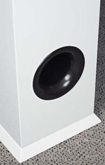

Tunel bas-refleksu (wyprowadzony na tylnej ściance), ma wewnętrzny koniec zasłonięty siatką, która utrudni dostęp do wnętrza ludziom, zwierzętom i przedmiotom, a problem nie jest wydumany, bo u mojego znajomego, akurat w kolumnach o podobnej konstrukcji, zagnieździł się niegdyś szczur.

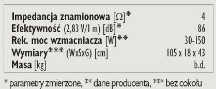

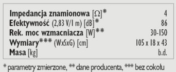

Moc wzmacniacza [W] 30-150
Wymiary [cm] 105 x 18 x 43
Typ obudowy br-t
Rodzaj głośników W
Efektywność [dB] 86
Impedancja (Ω) 4

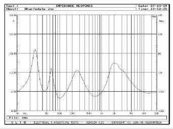

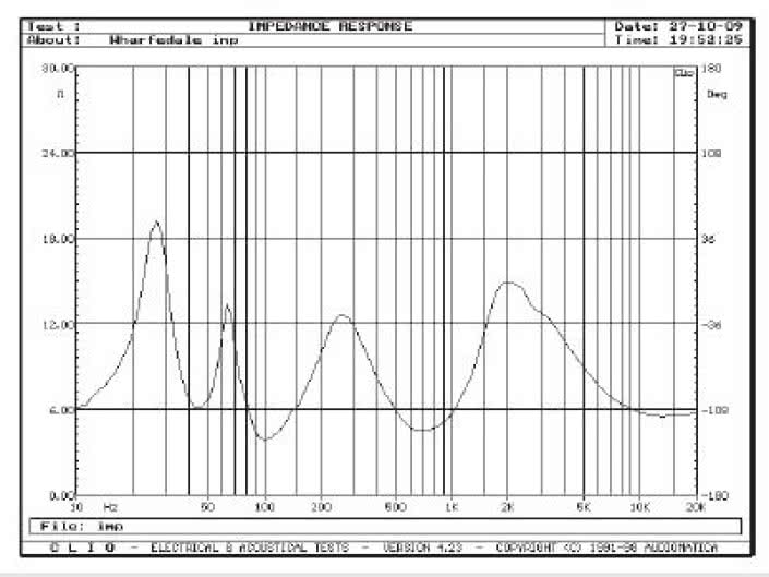

Wharfedale Onyx 300 jest impedancyjnie nieco łatwiejszy od iQ70, minimum przy 100 Hz ma wartość tylko odrobinę niższą od 4 omów i nie rozpościera się w szerszym zakresie. Mimo to, formalnie rzecz biorąc, Onyx 300, jest - podobnie jak iQ70 - znamionowo 4-omowy, a nie 8-omowy.
Częstotliwość rezonansowa obudowy leży przy ok. 55 Hz (lokalne minimum między dwoma charakterystycznymi bas-refleksowymi wierzchołkami) - relatywnie wysoko jak na tak okazałą konstrukcję; jednak wiemy z opisu, że pozory trochę mylą, bo w końcu sekcję niskotonową tworzy 20-cm głośnik w 25-litrowej komorze, a przy takiej objętości tunel o średnicy aż 6 cm, nawet o długości 15 cm, nie mógł dostroić układu niżej.
Znajduje to swoje odbicie na charakterystyce przetwarzania, która ma wyraźnie wyeksponowany zakres 70-100Hz. Kto spróbuje otwór wydłużyć (jest na to miejsce) lub skorzysta z nieco gorszego rozwiązania - zmniejszy jego średnicę, może uzyskać bas lepiej wyrównany i jednocześnie niżej rozciągnięty. Ale taki profil basu, jaki zaprojektowano oryginalnie, pozwala wyciągnąć wyższą efektywność i jest generalnie równoważony podobną aktywnością wysokich tonów; również zakres 600 Hz - 3 kHz jest przetwarzany skutecznie, osłabienia pojawiają się na przejściach między podstawowymi zakresami - basem a średnicą i średnicą a wysokimi - co ma oczywiście związek z częstotliwościami podziału układu trójdrożnego (nie należy jednak sądzić, że każdy układ trójdrożny jest skazany na takie zjawiska). Mimo tych odstępstw od liniowości, szeroki zakres 150 Hz - 10 kHz utrzymuje się w granicach +/- 3 dB. Nie rozgrywa się więc żaden dramat, a pomiary z różnych osi pokazują podobny obraz - z wyjątkiem największego kąta 30°; maskownica jak zwykle nie pomaga, wprowadzając szereg zafalowań - raczej wąskopasmowych.
