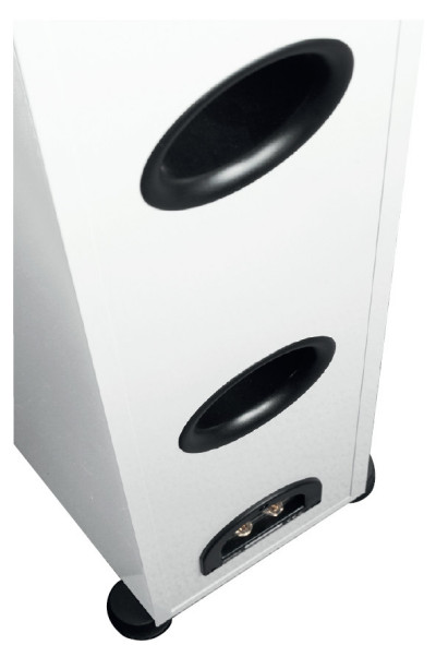

Dwa duże otwory stroją bas-refleks wysoko - do 60 Hz - jednak dzięki temu charakterystyka "ciągnie" równo aż do tej częstotliwości.

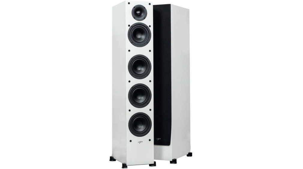

Ogólne proporcje obudowy zmieniły się niewiele; ponieważ wszystkie głośniki (niskotonowe i średniotonowy) to 15-ki (średnica kosza ok. 15 cm), więc obudowa mogła zachować szczupłą sylwetkę. Mimo znacznej wysokości (ponad metr), szerokość wynosi tylko 18 cm (nawet mniej niż Focal 615; producent podaje 23 cm, ale to szerokość razem z wystającymi na zewnątrz nóżkami). Są za to dość głębokie (36 cm).
Już w poprzedniej edycji serii Monitor zerwano z wcześniej u Paradigma obowiązującą, "pompatyczną" estetyką, na rzecz bardziej nowoczesnego, minimalistycznego, europejskiego stylu. Monitory SE trzymają się tego założenia - pod względem "dekoracji" są bardzo oszczędne, ich charakter określa smukła obudowa, rozbudowany zestaw przetworników oraz... gdy zdejmiemy maskownicę, zobaczymy zaskakująco liczne jej uchwyty. Jest ich aż dwanaście! Czy konstruktor stwierdził, że mocowanie musi być tak solidne, aby "nie odleciała" ona podczas pracy głośników "na wysokich obrotach"?

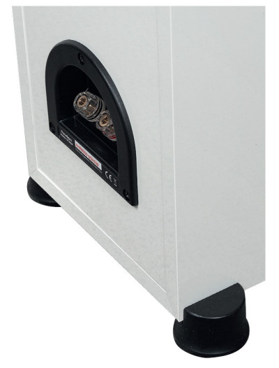

Ile można wymyślać różnych komentarzy na temat pojedynczego gniazda przyłączeniowego...?

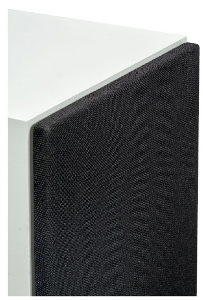

Na czarnym froncie nie odcinają się tak wyraźnie, jak na białym... Dostępne są dwie wersje kolorystyczne - w całości czarna (matowa) i prawie w całości biała (wysoki połysk); prawie, bo maskownica (i jej uchwyty...) są zawsze czarne.
Tak się tą sprawą przejąłem, że postanowiłem już tutaj poinformować zainteresowanych: założona maskownica zmienia wyraźnie charakterystykę, ale jej jednoznacznie nie psuje; można uznać, że modyfikuje w ewentualnie pożądanym kierunku; po szczegóły proszę się już udać do laboratorium.
Cztery nóżki delikatnie wychodzą poza obrys obudowy - przy takiej sylwetce to konieczne, aby uzyskać choćby dostateczną stabilność. Głośnik średniotonowy ma własną komorę, a wszystkie trzy niskotonowe - wspólną. Z tyłu wyprowadzono dwa tunele bas-refleks, każdy o średnicy 7 cm i długości 11 cm. Oczywiście w ten sposób powstaje jeden układ rezonansowy (obudowy), o jednej częstotliwości rezonansowej, określonej przez objętość obudowy, łączną masę powietrza w tunelach i łączną powierzchnię otworów.

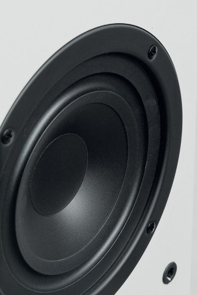

Wróćmy jeszcze do wątku trzech, ale umiarkowanej wielkości, głośników niskotonowych. Czego można się spodziewać po takim rozwiązaniu? Producent nie obiecuje bardzo wiele, jeżeli chodzi o rozciągnięcie basu (dokładne parametry, deklarowane i faktyczne - w laboratorium), skupił się bardziej na uzyskaniu wysokiej efektywności, która zawsze "konkuruje" z niską częstotliwością graniczną.

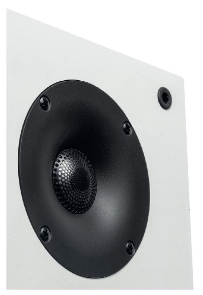

Nie jest to jednak przypadek "reprezentatywny", małe głośniki często potrafią "zejść" bardzo nisko. Głośnik wysokotonowy to 25-mm kopułka aluminiowa (PAL - Pure ALuminium) przysłonięta soczewką akustyczną przygotowaną wedle firmowej recepty i nazwaną PPA (Perforated Phase Aligning), która wygładza charakterystykę w zakresie najwyższych częstotliwości (przy okazji chroni kopułkę przed uszkodzeniem mechanicznym i jest drobną ozdobą na dość "smutnym" obliczu kolumny).
Z kolei krótkie i łagodne wyprofilowanie frontu dookoła, spotykane dzisiaj przy wielu kopułkach (bardzo podobne, wraz z soczewką, widać w Cantonach), służy lekkiemu zawężeniu charakterystyk kierunkowych w zakresie częstotliwości podziału, aby uzyskać płynne przejście charakterystyk przetwarzania, również poza osią główną, między dwoma głośnikami (średniotonowym i wysokotonowym) o różnych średnicach membran (membrana o większej średnicy rozprasza określoną częstotliwość słabiej niż membrana o mniejszej średnicy).

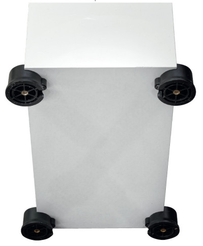

Wąska i wysoka obudowa wymagała ustabilizowania za pomocą wystających na zewnątrz nóżek.

Paradigm nie chwali się żadnym specyficznym stopem, ale kopułką z "czystego" aluminium. Jej charakterystykę koryguje zarówno wyprofi lowanie frontu, jak i soczewka akustyczna, składająca się z siateczki i "zasłonki" w jej centrum.

Wszystkie cztery głośniki 15-cm (trzy niskotonowe i średniotonowy) wyglądają tak samo, mają membrany polipropylenowe i "odwrócone" zawieszenia. Polipropylen nie daje za wygraną... Wrócił do Monitorów po dłuższej "odstawce". W poprzedniej edycji membrany tych głośników były aluminiowe.

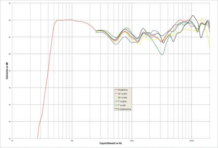

Paradigm przedstawia w swoich informacjach ciekawy zestaw parametrów. Pasmo przenoszenia deklaruje dla osi głównej (to standardowe), a także pod kątem 30O (w domyśle - w płaszczyźnie poziomej). W obydwu przypadkach charakterystyka w podanym zakresie ma mieścić się w ścieżce +/-3 dB.
Uzyskanie dobrych charakterystyk kierunkowych, w znaczeniu - dobrze zrównoważonych charakterystyk poza osią główną - jest jednym z ważniejszych deklarowanych celów Paradigma, stąd też taka dodatkowa informacja może potwierdzać choćby częściowo, że taki cel został osiągnięty. Tak zdefi niowane pasmo dla osi głównej ma wynosić 53 Hz - 21 kHz, a pod kątem 30O - 40 Hz - 17 kHz.
Takie wyniki nie wyglądają na naciągane, w naszych pomiarach pojawiają się nawet lepsze, ale zdziwienie budzi fakt, że pod kątem 30O mielibyśmy uzyskać znacznie lepsze rozciągnięcie niskich częstotliwości (40 Hz vs 53 Hz), dla czego nie znajduję żadnego uzasadnienia (oczywiście zakładając, że chodzi o pomiary w komorze bezechowej lub metodami ją symulującymi, a nie w jakimś pomieszczeniu, którego rezonanse mogłyby ewentualnie spowodować takie zjawisko - chociaż dla jego "wywołania" należałoby zmieniać pozycję mikrofonu, a nie kręcić kolumną), wcześniejszy spadek w zakresie wysokich częstotliwości to zjawisko naturalne.
Zajmijmy się już naszymi pomiarami. Wyraźnie widać wzmocnienie skrajów pasma, ale i wraz z tym charakterystyka z osi głównej mieści się (na styk) w ścieżce +/-3 dB, już od 45 Hz (a więc lepiej niż od podawanych przez producenta 53 Hz), aż do... na pewno powyżej 20 kHz. Na granicy pomiaru sygnalizowany jest już spadek, ale wciąż jesteśmy na wysokim poziomie. Pod kątem 30O charakterystyka w zakresie niskich częstotliwości jest taka sama, leży nieco niżej w zakresie średnich tonów (przez co musimy ścieżkę rozszerzyć do +/-4 dB), jednak wyżej mieści się w takiej ścieżce aż do 19 kHz.
Zbieżność charakterystyk zmierzonych pod różnymi kątami w płaszczyźnie pionowej nie jest tak wyśmienita jak w kilku innych konstrukcjach, ale powstające różnice nie stwarzają poważnych problemów. Na osi +7O (gdy usiądziemy za wysoko) lekko obniża się poziom w zakresie 500 Hz - 1 kHz, a na osi -7O wyraźniej przy 3 kHz. W obydwu przypadkach to efekt przesunięć fazowych między niskotonowymi a średniotonowym albo tym drugim a wysokotonowym.
Kiedyś Paradigm tak projektował fronty obudów, wraz z mocowaniem koszy głośników, że założenie maskownicy było warunkiem uzyskania najlepszych warunków (i charakterystyk). To nie ten przypadek, chociaż maskownica w dość nietypowy sposób "koryguje" charakterystykę - poza "wyskokami" w najwyższej oktawie, bardziej stabilnie obniża poziom w zakresie 3-10 kHz, co można wykorzystać do modyfi kacji brzmienia idącej w kierunku jego "przyciemnienia".
Również w zakresie niskich częstotliwości charakterystyka jest specyficzna, dochodzi na bardzo wysokim poziomie aż do 60 Hz, aby poniżej się "załamać" i spadać z bardzo dużą stromością.

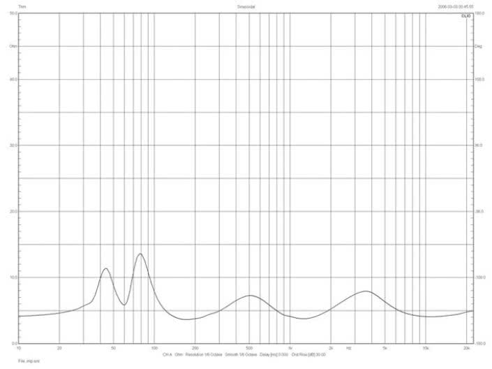

Patrząc jednocześnie na charakterystykę impedancji, można wnioskować, że taki kształt jest wynikiem związku dość szczególnych parametrów głośników niskotonowych (na pewno wysoka częstotliwość rezonansowa fs) i wysokiego strojenia bas-refleksu - do 60 Hz (minimum między dwoma wierzchołkami impedancji). Takie rozwiązanie "oszczędza" głośniki (nie będą pracować z dużymi amplitudami, nawet poniżej częstotliwości rezonansowej obudowy), a jednocześnie gwarantuje "dużo basu" w jego najbardziej użytecznym zakresie.
Od deklaracji impedancji znamionowej Paradigm wymiguje się znanym fi rmowym stwierdzeniem: "kompatybilna z 8 Ω". Minimum przy 180 Hz ma wartość 3,5 Ω, a więc 4-omowa impedancja znamionowa jest kompatybilna z tradycyjnymi sposobami jej ustalania. W zamian czułość jest wysoka (89 dB), co tylko o 1 dB mija się z podawaną przez producenta wartością 90 dB (dla warunków bezechowych).
