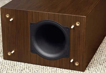

Niekonwencjonalnie, elegancko i praktycznie przygotowano działanie bas-refleksu. Po pierwsze, nie widzimy go z przodu, co jest pierwszą - wizualną - zaletą. Teraz mamy jeszcze do wyboru: tylna czy dolna ścianka. Szybko okazuje się, że i tu, i tam. Jaka z tego korzyść? Rozwiązanie jest gruntownie przemyślane, bo ma na celu umożliwienie regulacji, jak i ustawienie kolumn blisko ściany.
Gdyby bas-refleks znajdował się tylko na dole i promieniował na wszystkie strony przez szczelinę pomiędzy obudową a cokołem (układ coraz częściej stosowany), wówczas kolumny teoretycznie mogłyby zostać ustawione blisko ściany (bo nie przeszkadzałoby temu żadne promieniowanie z tyłu obudowy), ale nie mielibyśmy dostępu do otworu (w dolnej ściance).
Z kolei otwór lub otwory tylko z tyłu, choć łatwo je zamknąć (co jest również spotykane), utrudniają pracę z bas-refleksem promieniującym przy ustawieniu blisko ściany.
W układzie zaproponowanym przez Elaca dolny bas-refleks dmucha zawsze, zamykać możemy bas-refleks górny, umieszczony z tyłu - gdy kolumna Elac FS 249 stoi blisko ściany i bas osiąga zbyt wysoki poziom.
Obydwa otwory wyprowadzono z jednej komory - wspólnej dla obydwu głośników niskotonowych, dlatego zamknięcie górnego nie oznacza tylko obniżenia ciśnienia na skutek eliminacji tego źródła promieniowania.
Teraz dolny otwór musi przenieść całą energię układu rezonansowego, napędzanego przez dwa głośniki. Jednak na skutek zmiany parametrów tego układu (na który wcześniej składały się dwa otwory o większej łącznej powierzchni, a teraz został już tylko jeden), układ przestraja się do niższej częstotliwości rezonansowej, a ponieważ niższe strojenie bas-refleksu (przy stałych innych parametrach układu - głośnika i objętości obudowy) wiąże się z niższym poziomem ciśnienia z otworu, dlatego cały układ gra ciszej, choć trochę niżej.
Widać, że producent nie widział sensowności radykalnych zmian - górny otwór ma powierzchnię dwa razy mniejszą niż dolny, więc zmiana częstotliwości rezonansowej (pierwiastek ze stosunku powierzchni przed i po zmianie) wyniesie tylko ok. 20%.
Jednocześnie powstrzymał się przed przekombinowaniem, które polegałoby na utworzeniu dwóch komór - układ z jedną gwarantuje pełną zgodność fazową obydwu głośników niskotonowych przy każdym strojeniu.
W mniejszych konstrukcjach podstawkowych, z pojedynczym otworem, Elac dodaje pierścienie z gąbki, które mogą tłumić bas-refleks, nie zamykając go całkowicie; przy Elac FS 249 mamy korek zatykający mniejszy otwór, bo regulacja układu prowadzona jest w inny, opisany powyżej sposób, też nie prowadząc do przejścia na system obudowy zamkniętej.

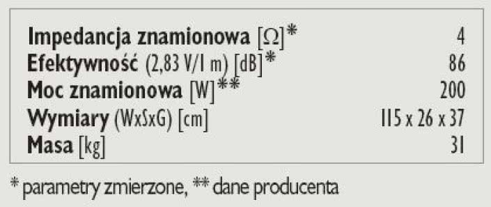

Moc wzmacniacza [W] 200
Wymiary [cm] 115 x 26 x 37
Typ obudowy br-p / br-t
Rodzaj głośników W
Efektywność [dB] 86
Impedancja (Ω) 4

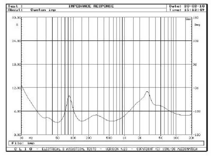

Już od producenta dowiadujemy się, że impedancja nominalna to 4 omy (chociaż nie powstrzymano się przed dodaniem, że "pasuje do wzmacniaczy od 4 do 8 omów", co trudno zinterpretować), a minimum impedancji - przy 150 Hz - ma wartość 3 omów. Taką właśnie sytuację widzimy w naszym pomiarze. Bas-refleks dostrojono do ok. 35 Hz (przy obydwu otworach pracujących). Zmiany w zakresie średnio-wysokotonowym są niewielkie, choć częste, co wskazuje na stosowanie rozbudowanych filtrów.

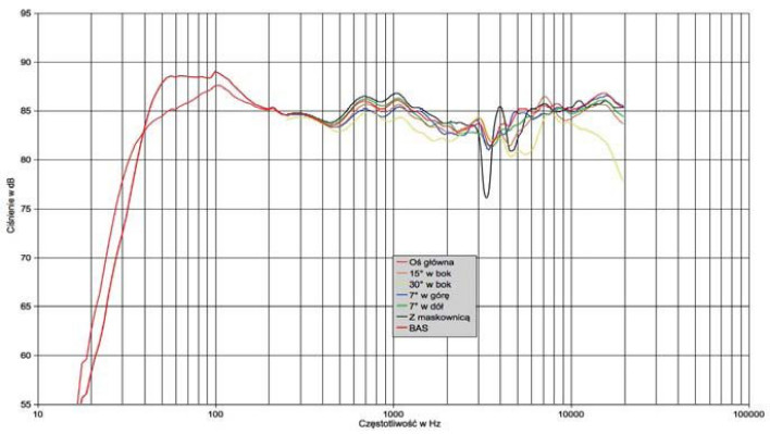

Na głównej charakterystyce przetwarzania pokazujemy, jaką zmianę przynosi zamknięcie górnego otworu. Chociaż prowadzi to obniżenia częstotliwości obudowy tylko o ok. 20%, to zmiana profilu basu jest poważna. Wyeksponowanie zakresu 50-100 Hz, właściwe dla pracy "pełną parą", praktycznie znika, chociaż przy 40 Hz charakterystyki się przecinają i niższe strojenie uzyskuje "przewagę". Patrząc na tę sytuację można dojść do wniosku, że to właśnie przy niższym strojeniu, czyli przy zamkniętym górnym otworze, charakterystyka jest najlepiej zrównoważona, a otwarcie tego otworu oznacza włączenie basowego dopalacza. Przy niższym strojeniu spadek -6 dB względem średniego poziomu pojawia się przy 33 Hz, a przy wyższym przy 36 Hz - tak czy inaczej Elac FS 249 schodzi nisko.
Przy niższym strojeniu charakterystyka w całym przetwarzanym pasmie mieści się w ścieżce +/-3 dB, prezentując przyjemny dla ucha kształt, z lekkim wycofaniem przełomu średnich i wysokich częstotliwości. Wyśmienicie przedstawia się zbieżność prawie wszystkich charakterystyk, mierzonych na różnych osiach, dopiero pod kątem 30O w płaszczyźnie poziomej widać większe pofalowania i osłabienie najwyższej oktawy, natomiast zmiana wysokości odsłuchu nie spowoduje praktycznie żadnych problemów. Głośnik wysokotonowy działa wyśmienicie, gładko dochodzi do 20 kHz. Nawet maskownica, wbrew pozorom, nie powoduje wielkich kłopotów - nierównomierności między 3 a 5 kHz są dobrze widoczne, bo głębokie, ale jednocześnie wąskopasmowe, więc dla ucha mniej wyraźne.

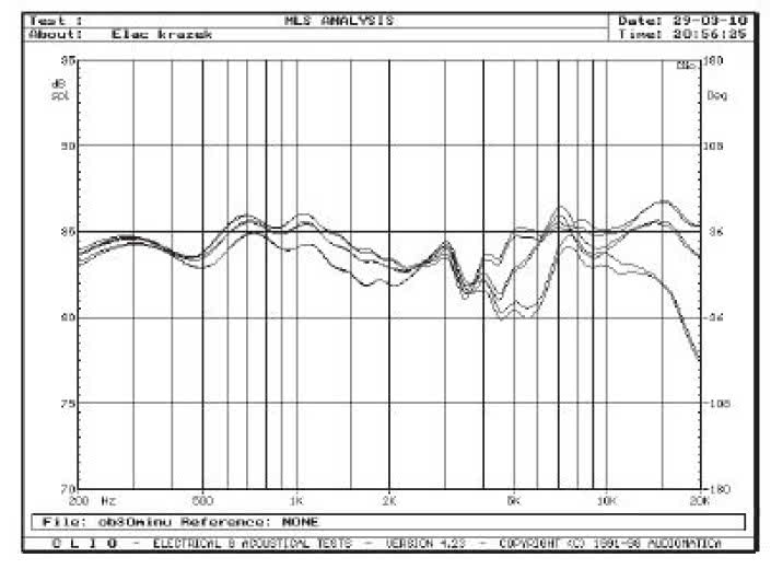

Na dodatkowym rysunku przedstawiamy zmiany, jakie dla trzech osi w płaszczyźnie poziomej (0O, 15O i 30O) wprowadza założenie wytłumienia na głośnik wysokotonowy. Są one bardzo subtelne, w większej części zakresu nie przekraczają 0,5 dB. Jak widać, znacznie większe zmiany wprowadza zmiana kąta, więc samym ustawieniem kolumn względem miejsca odsłuchowego osiągniemy znacznie więcej.
