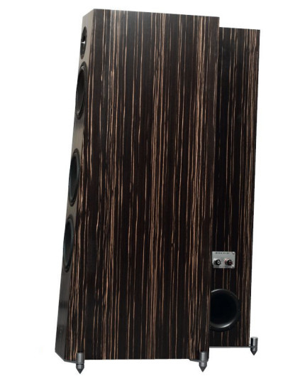

W Huracanie RS pochylona jest tylko przednia ścianka, a obudowa ma dużą objętość, co oczywiście ma znaczenie akustyczne.

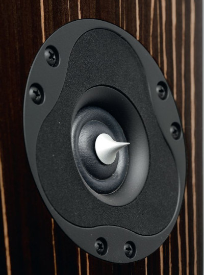

Pierścieniowy Illuminator wbrew swojemu „ostremu” wyglądowi gra bardzo delikatnie. Znajdujący się w środku aluminiowy szpic to nieruchomy korektor fazy, membrana jest jedwabna.

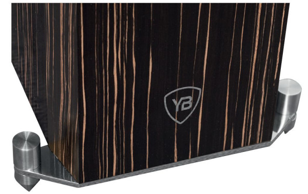

Nie musimy jednak dopłacać za bardzo solidne, stalowe płyty cokołów z regulowanymi stożkowymi nóżkami i kontrującymi walcami. Taka podstawa uniosłaby kolumny dwa razy cięższe, chociaż i YB Huracany RS lekkie nie są.

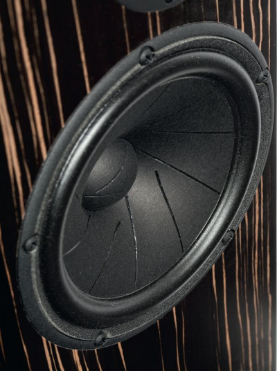

Najnowszy w tym zestawie jest wyspecjalizowany przetwornik średniotonowy – 18-cm Revelator, ze znaną już nacinaną membraną, ale z innym niż w nisko-średniotonowych piankowym zawieszeniem i inną cewką.
Obudowa nie jest prostopadłościanem, bowiem przednia ścianka jest lekko pochylona. Jak wskazują pomiary, dobrze zgrano to z charakterystykami (głównie fazowymi) przetworników.
Dodano też głębokie (chociaż wąskie patrząc od frontu) skosy w przedniej części boków. Nie będą one miały dużego wpływu na charakterystykę (w przednich krawędziach kąt jest niewiele większy od kąta prostego), ale dzięki zmniejszeniu szerokości frontu (z 21 do 19 cm) obudowa wygląda na smuklejszą.
Na dole obudowa jest dość głęboka (45 cm), ale na górnej ściance ma już tylko ok. 35 cm – traci na pochyleniu frontu. Dzięki tym zabiegom jednocześnie utrzymano dość dużą, optymalną objętość i niekłopotliwą sylwetkę.

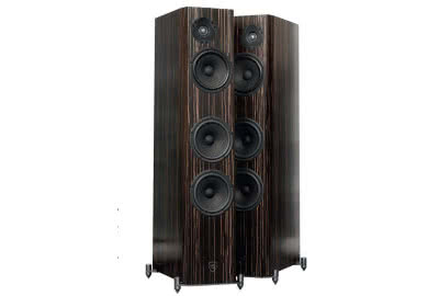

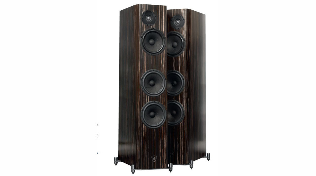

Układ jest niemalże klasycznie trójdrożny, tylko nie jest rzeczą typową dla dawnych konstrukcji, aby przetwornik średniotonowy był wielkości niskotonowych. Zdążyliśmy się jednak już do tego przyzwyczaić. Parze 18-tek niskotonowych towarzyszy 18-cm średniotonowy, wszystkie wyglądają bardzo podobnie, ale są między nimi ważne różnice.

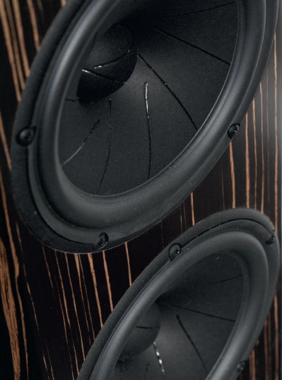

Dwa niskotonowe, 18-cm Revelatory (w tej roli znane od dawna nisko-średniotonowe) w bas-refl eksie „zejdą” bardzo nisko, ale potrzebują do tego sporej objętości.
Dwa niskotonowe, 18-cm Revelatory (w tej roli znane od dawna nisko-średniotonowe) w bas-refleksie "zejdą" bardzo nisko, ale potrzebują do tego sporej objętości.
O ile typ zastosowany w roli niskotonowego znamy od ponad 20 lat, to średniotonowy został wprowadzony (przez Scan-Speaka) kilka lat temu. Zresztą ten głośnik – według informacji YBA – był główną motywacją do stworzenia nowej wersji Huracana RS.
Do pracy w zakresie niskich częstotliwości wybrano 18W/8531G00 – podstawową, 8-omową wersję 18-cm Revelatora (dwa połączone równolegle określą 4-omową impedancję znamionową zespołu), przetwornik zasadniczo nisko-średniotonowy i w taki sposób najczęściej stosowany.
W serii Revelator nie ma wyspecjalizowanych przetworników niskotonowych o średnicy 18 cm, które zaczynają się dopiero od średnicy 22 cm, ale 18W/8531G00 jest wszechstronny i czasami występuje również w takiej roli.
W serii Revelator są za to aż trzy średniotonowe – już od dawna 12- i 15-cm, a od niedawna właśnie 18- cm. Wydawałoby się, że do współpracy z niskotonowymi 18-tkami najodpowiedniejsza będzie 12-tka, którą wybiera wielu konstruktorów. Znane są też układy z 15-tką (np. pierwsza Cremona Sonus fabera), ale wielu czekało na 18-tkę i zastosuje ją w każdej sytuacji.

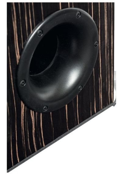

Na samym dole tylnej ścianki wyprowadzono tunel bas-refl eks o średnicy (w świetle) aż 10 cm i zewnętrznym wyprofi lowaniu 18 cm (jest też wewnętrzne – 14,5 cm). Przy współpracy z parą 18-tek to bardzo "luksusowe" warunki, zapobiegające kompresji i turbulencjom, a bardzo niską częstotliwość rezonansową (25 Hz) uzyskano dzięki długiemu tunelowi i dużej objętości.
Mimo słabszego rozpraszania w zakresie kilku kHz (w stosunku do mniejszych średniotonowych), jest ono dostatecznie dobre, a charakterystyka na osi głównej jest wyśmienita jak na 18-tkę, wolna od rezonansów, typowa dla Revelatorów, dzięki charakterystycznym nacięciom membrany, rozpraszającym i tłumiącym jej fale stojące.
Zniekształcenia redukuje system Symmetric Drive w układzie magnetycznym. Ponadto tylko w tym głośniku Scan-Speak zastosował niskostratne, piankowe zawieszenie i tytanowy karkas o wysokiej wytrzymałości cieplnej.
Wysoka efektywność to skutek przede wszystkim skrócenia cewki (w stosunku do wersji nisko-średniotonowej), która jednak wciąż jest na tyle długa, aby zapewnić bezpieczny zapas amplitudy przy niskich częstotliwościach podziału i łagodnym filtrowaniu.
Łączenie tak mocnego średniotonowego z niskotonowymi sięgającymi tak wysoko daje duże pole manewru, a dodatkowo ich podobieństwo obiecuje doskonałą spójność. Zawsze jednak ostatnie słowo należy do konstruktora, a najlepsze możliwe rezultaty wymagają doświadczenia i staranności. Nawet najlepsze głośniki nie połączą się same.

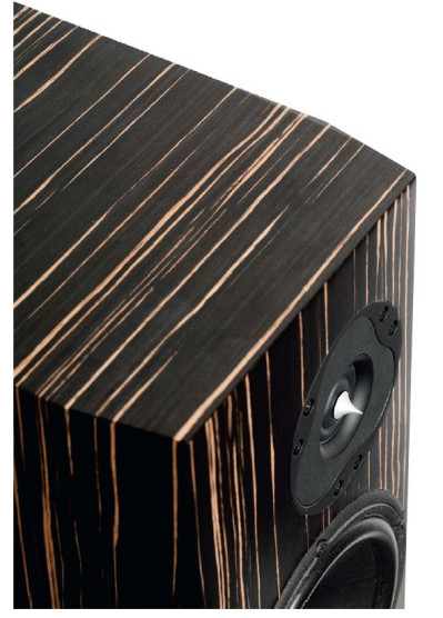

To samo dotyczy przetwornika wysokotonowego. Tutaj wybór jest trochę niespodziewany, bo tweeter nie pochodzi już z serii Revelator, tylko Illuminator, stąd na froncie charakterystyczna "koniczynka". To przetwornik pierścieniowy (czyli taką formę ma membrana), jest tego typu również w serii Revelator, różnią się efektywnością (wyższą ma Revelator), charakterystyką (gładszą ma Illuminator) i temperamentem – pierwszy jest bardzo szczegółowy, drugi bardzo delikatny.
Zwraca uwagę przesunięcie wysokotonowego z osi symetrii, znane z wielu starszych konstrukcji, ale obecnie stosowane rzadko ze względów wizualnych. Zaburzenie symetrii nie jest przez większość mile widziane, chociaż ma raczej pozytywne skutki akustyczne. Ważne jednak, aby kolumny jednej pary były wykonane jako lustrzane odbicia. Konsekwencje są dwie.
  • Pierwsza – zróżnicowanie odległości od wysokotonowego do obydwu bocznych krawędzi pozwala rozproszyć nierównomierności charakterystyki będące skutkiem powstających tam odbić.
  • Druga – analogiczna jak w przypadku Scansonica MB 3.5, w którym rozważaliśmy sposób ustawienia kolumn.
Jeżeli YB Huracany RS ustawimy osiami równolegle, to od pozycji wysokotonowego (bliżej środka sceny lub na zewnątrz) zależy sposób integracji fazowej ze średniotonowym. Producent nie podaje wskazówek, jakie ustawienie jest korzystniejsze, zajmiemy się tym w Laboratorium.

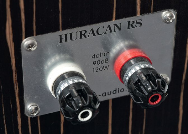

Praktycznie (jedna para) a zarazem ekskluzywnie (zacisków WBT).
Pewnie, że lepiej byłoby mieć ich więcej, ale nawet jedno zapala już zielone światło dla testu, to przecież sytuacja zerojedynkowa – można posłuchać albo nie można posłuchać (w Polsce...). Oczywiście takie traktowanie produktów niskobudżetowych nie miałoby większego sensu i nie dawało samemu producentowi szans na zrobienie interesu, ale tutaj mamy do czynienia z hi-endem.

Solidny stalowy cokół ma co unosić – Huracany RS są odczuwalnie ciężkie, chociaż producent ich nie zważył i nie podaje masy.

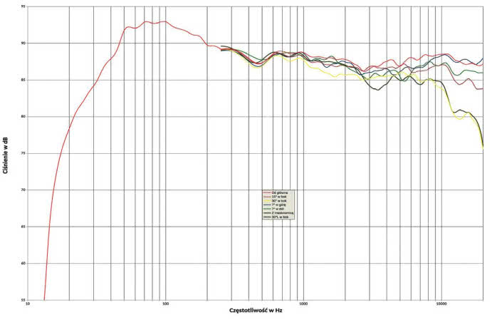

Producent deklaruje pasmo przenoszenia jako 38 Hz – 30 kHz z tolerancją -3 dB. Z potwierdzeniem takiej informacji możemy mieć pewien kłopot, bo charakterystyka wymaga ścieżki nieco szerszej – 5 dB (+/-2,5 dB) – i w takiej mieści się od 40 Hz do...
Nasz pomiar kończy się przy 20 kHz, ale tamże nie widać na osi głównej żadnego spadku, osiągnięcie zapowiadanych 30 kHz jest niemal pewne. W standardowej ścieżce +/-3 dB zaczynamy już od 35 Hz, a spadek -6 dB względem poziomu średniego notujemy przy obiecywanych 30 Hz – to najlepszy rezultat w tym teście. Średni poziom (czułości) ustalamy jako 89 dB, o jeden decybel niżej niż w informacjach fi rmowych – to wciąż bardzo dobra zbieżność.

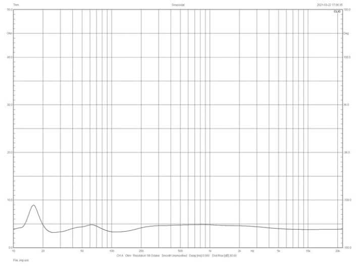

Również w sprawie impedancji znamionowej jesteśmy zgodni: wynosi ona 4 Ω, co wynika z ok. 3-omowych minimów przy ok. 25 i 100 Hz. Minima są więc dość niskie, ale takie obciążenie nie musi być "trudne", zmienność modułu jest bowiem niewielka, nad czym pracują dodatkowe filtry linearyzujące.
Na pewno jeden z nich dostrojono do drugiego wierzchołka bas-refleksowego, po którym został tylko ślad przy 60 Hz, a drugi do drugiej częstotliwości podziału, co dało delikatny "płaskowyż" wokół 1 kHz. Bas-refleks dostrojono do 25 Hz, przy tej częstotliwości mamy spadek -10 dB, podobnie jak w MB 3.5 Scansonica, w pomieszczeniu usłyszymy dobrze nawet tak niskie częstotliwości.
Korzystne jest również spłaszczenie szerokiego wzmocnienia w okolicach 100 Hz, rozciąga się ono od 50 do 200 Hz, więc żadna "nuta" nie będzie dominująca (dopóki nie powstanie fala stojąca w pomieszczeniu...) – to też efekt linearyzacji impedancji i wynikającej stąd "spokojnej" pracy filtra dolnoprzepustowego, a także dobrego połączenia ze średniotonowym.
Przejście w średnie częstotliwości jest płynne, przy częstotliwości podziału (wg pomiarów – 250 Hz) i w jej szerokim sąsiedztwie zgodność fazowa obydwu sekcji jest idealna. Na pewno zamierzone jest lekkie opadanie charakterystyki w kierunku wysokich częstotliwości, z subtelnym "wycieniowaniem" okolic 3 kHz (drugiej częstotliwości podziału).
Zbieżność charakterystyk dla różnych osi w płaszczyźnie pionowej jest doskonała, z najlepszym przebiegiem na osi głównej, ustalonej na wysokości 90 cm, więc z działaniem filtrów dobrze zgrano pochylenie przedniej ścianki. Przebiegi na osiach +/-7° leżą tylko odrobinę niżej, dzięki czemu można usiąść, "jak się chce", a będzie podobnie. Warto się jednak zastanowić, czy z wysokotonowymi na zewnątrz, czy do wewnątrz?
Teoretyczne znaczenie tej różnicy przedstawiliśmy w opisie. Główna rodzina charakterystyk, ze zmierzonymi pod kątami 15° i 30° w płaszczyźnie poziomej, pokazanymi kolorami odpowiednio brązowym i żółtym, przedstawia sytuację, gdy wraz ze zwiększaniem tego kąta, głośnik wysokotonowy zbliża się do mikrofonu, a więc gdy podczas słuchania kolumny ustawimy np. równolegle i z wysokotonowymi do wewnątrz.
Sytuację "odwrotną", z wysokotonowym "oddalającym się", pokazuje krzywa czarna (dla czytelności zmian ograniczyliśmy się tylko do większego kąta 30°, należy ją więc porównywać z krzywą żółtą).
Pojawia się osłabienie przy 3–4 kHz, które można wiązać z niekorzystną zmianą relacji fazowych przy częstotliwości podziału, ale także z podobną drogą fal odbitych od obydwu krawędzi, jaka wówczas powstaje (efekt przesunięcia wysokotonowego z osi symetrii zostaje zniwelowany przez oddalenie od słuchacza krawędzi, do której mu bliżej).
Jednocześnie poziom poniżej 2,5 kHz jest wyższy, co wskazuje na lepszą integrację fazową w tym zakresie. Ostatecznie jednak ze względu na niski poziom wysokich tonów należy rekomendować... wycelowanie kolumn w stronę miejsca odsłuchowego, co zaciera te różnice.
