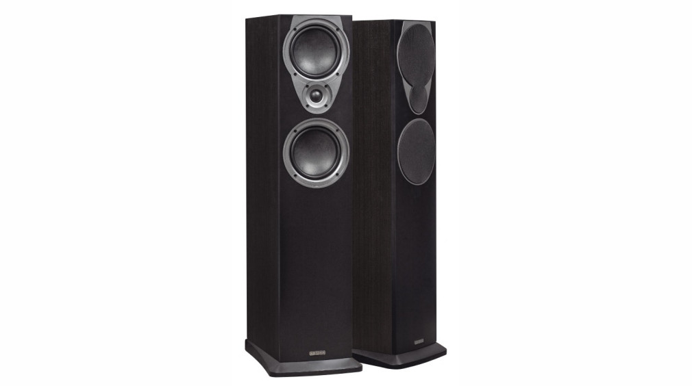

Że to Mission, można się domyślać nie widząc nawet dokładnie samych głośników, dość skrupulatnie zakrytych maskownicami, a tylko ich układ. Inne opcje, np. Linna, który pokazuje podobny design, można odrzucić ze względu na cenę.

Kształt obręczy na głośnikach i ustawienie wysokotonowego poniżej nisko-średniotonowego słusznie kojarzy się z Mission, ale równocześnie może wprowadzać w błąd - związanie wysokotonowego z jedną z dwóch 18-tek wspólną ramką sugeruje, że mamy do czynienia również z bliższym związkiem akustycznym niż w przypadku dolnej 18-tki, a więc z układem dwuipółdrożnym (górna 18-tka nisko-średniotonowa, dolna niskotonowa), chociaż w konfiguracji quasi-symetrycznej - co znamy z niemieckich konstrukcji (Heco, Magnata, Elaca).
Zmyłka niezła - bo Mission mx4 to układ dwudrożny (z dwoma nisko-średniotonowymi pracującymi tym samym pasmem). Podczepienie wysokotonowego pod nisko-średniotonowy wynika z estetyczno-konstrukcyjnej tradycji Mission; również w przypadku tego modelu producent deklaruje zastosowanie "Inverted Driver Technology", co przecież zupełnie nie ma sensu, jeżeli drugi nisko-średniotonowy znajduje się poniżej wysokotonowego.
Oczywiście nie ma tu też żadnego "błędu w sztuce" - to po prostu układ akustycznie symetryczny, który nie może być odwrócony, bo i jak? A przy okazji: okazuje się, że dwie największe konstrukcje tego testu, właśnie Mission mx4 i 2050 (Q-Acoustic), są dwudrożne, a trzy mniejsze - dwuipółdrożne.
I nie należy z tego wyciągać żadnych pochopnych wniosków, choć warto zwrócić uwagę, że dzięki temu, iż dwa głośniki nisko-średniotonowe współpracują w zgodnej fazie w szerokim zakresie częstotliwości, "nasze" układy dwudrożne nie cierpią na osłabienie "dolnego środka", które często dotyka zarówno układy dwudrożne-dwugłośnikowe, jak i dwuipółdrożne z niską częstotliwością tłumienia niskotonowego. Nie należy więc solidnej dwudrożności traktować jako rozwiązania z definicji słabszego od dwuipółdrożnego.

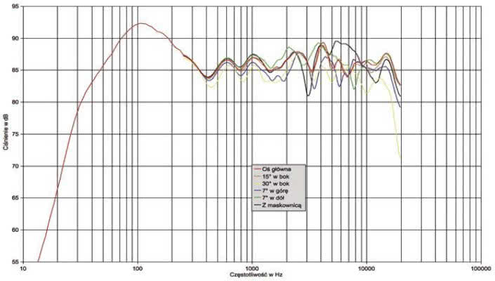

Niestety, mimo że taka konstrukcja "wpasowanych" osłon wydaje się mieć akustyczne szanse, to nasze pomiary wykazały, że charakterystyka wygląda lepiej bez ich pomocy. Na szczęście Mission mx4 wyglądają ciekawie i bez maskownic, bo odsłaniają wtedy kolejną charakterystyczną cechę Mission - jednolite, wklęsłe membrany nisko-średniotonowych.

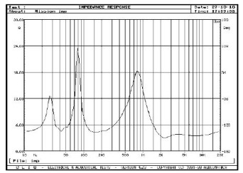

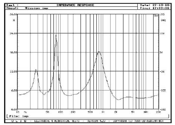

Zarówno w tej grupie, jak i na szerszym tle kolumn wszelkiej maści, a przede wszystkim w znaczeniu ściśle praktycznym, impedancję mx4 należy uznać za średnio trudną choć po polsku nie brzmi to zbyt ładnie. Jak to? Przecież producent podaje 8 omów, a cóż może być łatwiejszego od 8 omów... np. 16 omów, lecz to już raczej teoria, w najlepszym razie egzotyka - my trzymamy się praktyki. I faktów.
Minimum przy 150 Hz ma w pomiarach wartość 4 omy, w zakresie średnio-wysokotonowym (co już mniej istotne) minima są 3-omowe. Koniec końców należy uznać, że mx4 są znamionowo 4-omowe. Za 4-omowe uznajemy też takie, które mają w zakresie niskotonowym minima 3-omowe (jak np. Monitor 7 v6 Paradigma), a to powoduje różnicę... na korzyść mx4, stąd tylko or 7 v6 Paradigma), a to powoduje różnicę... na korzyść mx4, stąd tylko "średnio trudne" - i trudno. Efektywność zawsze jest przez producentów zawyżana, ale tutaj Mission i tak zachowuje umiar, bo podaje 90 dB (i to przy 2,83 V, a nie 1 W), a wykazuje się 87-88 dB. W nagrodę zapiszmy 88 dB.
Charakterystykę przetwarzania można dość łatwo opisać: w całym zakresie średnio- wysokotonowym, począwszy od 300 Hz, utrzymuje dość wyrównany poziom, bez wyraźnych tendencji, choć nie jest wygładzona, widać szereg lokalnych nierównomierności, z których wcale nie najmniejsze wprowadza maskownica. Z kolei różnice między osiami w płaszczyźnie pionowej nie są krytyczne, mimo że wyższy poziom w zakresie kilku kHz pojawia się na osi -7O; to wcale nie musi być korzystne, ponieważ wówczas zakres ten dominuje nad wysokimi tonami, proporcje mogą być lepsze na osi +7O (gdy będziemy siedzieć wyżej). W skali bezwzględnej rządzi bas, mający szczyt przy 100 Hz, lecz początkowo opadający dość łagodnie tak, że spadek -6 dB (względem poziomu średniego) odczytujemy przy 35 Hz.
