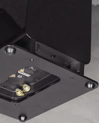

Nowy model ma inną podstawę niż 1050i - zamiast cokołu z MDF-u z wąską "nogą" łączącą z korpusem (co wyglądało wyjątkowo ładnie) mamy szerszą, płaską, lakierowaną na czarno stalową płytę z szerszym łączeniem.
Według mnie nie wygląda to już tak atrakcyjnie, ale wciąż dobrze i jest podwójnie funkcjonalne – nie tylko doskonale stabilizuje kolumnę, ale też załatwia sprawę podłączenia - przewód wychodzi przez "okno" z tyłu cokołu, samo gniazdo ukryte jest wewnątrz.
Nic nie odstaje, nic nie zwisa, przewód od razu grzecznie biegnie przy samej podłodze. Czy jednak pozwoli to ustawić kolumny przy samej ścianie? Basrefleks znajduje się z tyłu (w modelu 1050 był z przodu).

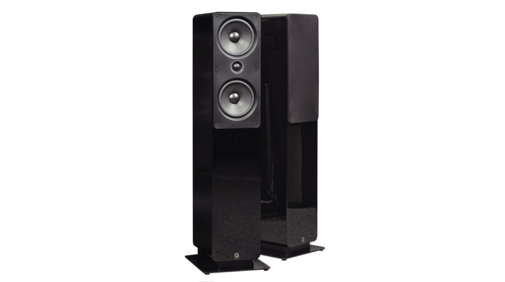

Cała kolumna waży uczciwe 21 kg. Dwie 17-tki w ciekawy sposób skomponowano z wysokotonowym. Specyfika jest subtelna, ale jest. Na pierwszy rzut oka układ wydaje się symetryczny, typu d`Appolito.
Nietrudno jednak skorygować ten pogląd, widząc że głośnik wysokotonowy znajduje się nieco bliżej górnej 17-tki. Stąd rodzi się podejrzenie, że skoro aranżacja mechaniczna nie jest w pełni symetryczna, to może i filtrowanie nie jest symetryczne, a więc mamy do czynienia z układem dwuipółdrożnym.
A jednak nie - w każdym razie producent informuje, że jest to układ dwudrożny, z jedną częstotliwością podziału przy 2,6 kHz - dość niską, co jest korzystne zwłaszcza w układach symetrycznych (lub "prawie symetrycznych").
Układ jest więc bardzo podobny do tego z Mission mx4 - leciutko "zachwiany" w symetrii dwudrożny z dwoma 17-tkami i 25-mm kopułką tekstylną. Również analogiczny, jeżeli chodzi o system rezonansowy obudowy - jednokomorowy z jednym otworem na tylnej ściance. Nie ma więc usilnego komplikowania, prosty system. Najważniejsze, aby był starannie dostrojony.

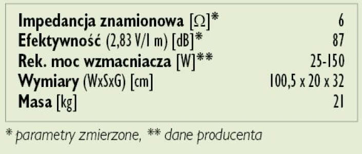

Q ACOUSTICS 2050
Moc wzmacniacza [W] 25-150
Wymiary [cm] 100,5 x 20 x 32
Rodzaj głośników P
Efektywność [dB] 87
Impedancja (Ω) 6

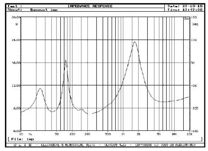

Nie ma sprawiedliwości na tym świecie... ale w Audio jest, i oddamy sprawiedliwość firmie Q-Acoustic, która z nadzwyczajną rzetelnością informuje o impedancji znamionowej, podając wartość 6 omów, podczas gdy minimum przy 200 Hz wynosi 4,5 oma. W tym samym czasie - czyli w tym samym teście - większość konkurentów ma niżej leżące minima impedancji (żeby nie było wątpliwości - w zakresie niskotonowym), a w katalogach stroi się w piórka kolumn znamionowo 8-omowych.
Przy minimum 4,5 oma też nie możemy uznać znamionowych 8 omów, ale owe 6 omów - jak najbardziej (podobnie jak w przypadku Wharfedale Diamond 10.6). Jak na taką impedancję, czułość 87 dB to dobry wynik, przeliczając na efektywność mocową, podobny do czułości 89 dB Paradigma, który ma 3-omowe minimum, a więc "ciągnie" ok. 50% więcej prądu, aby osiągnąć dwa decybele więcej. 2050 jawi się więc jako obciążenie całkowicie bezpieczne i ekonomiczne.

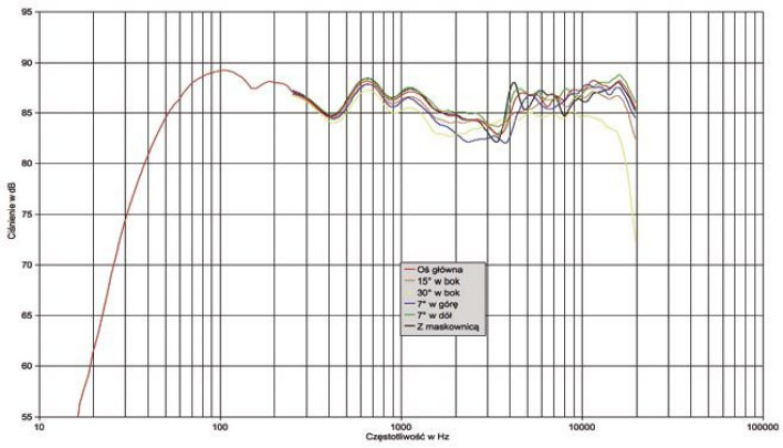

Charakterystyka przetwarzania, po raz pierwszy i ostatni w tym teście, nie ma wyraźnie wyeksponowanego basu; mimo że spadek zaczyna się już od 100 Hz, to zwiększa on swoje nachylenie powoli, dzięki czemu punkt -6 dB uzyskujemy przy wciąż niskich 40 Hz, a przy takim kształcie charakterystyki można się spodziewać jako premii dobrej odpowiedzi impulsowej, czyli potocznie mówiąc: "kontroli basu".
W całym pasmie charakterystyka jest dobrze zrównoważona, z lekkim osłabieniem dokładnie w tym zakresie, w którym ucho ma największą czułość, 2-4 kHz. To zabieg pewnie nieprzypadkowy i często spotykany, prowadzący do "uspokojenia" brzmienia, choć pewnym kosztem obiektywnej neutralności. Wszystkie charakterystyki trzymają się dość blisko siebie, choć na osi +7O (gdy siedzimy trochę wyżej), obserwujemy większe obniżenie zakresu 2-3 kHz. Warto zwrócić uwagę na liniowość wysokich tonów i niewielki wpływ maskownicy.
