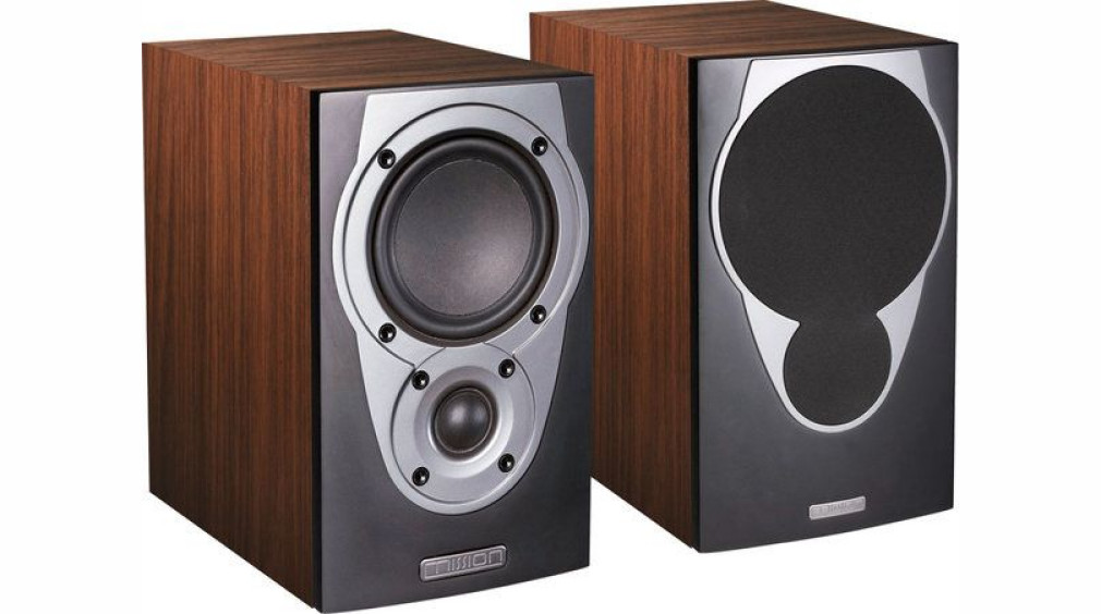

Małe czy duże konstrukcje Mission rozpoznamy często po odwróconym układzie przetworników. Nie jest to rozwiązanie chronione patentem i gdyby niosło ze sobą cudowne właściwości, byłoby stosowane i przez innych producentów (i tacy też się znajdą), nie jest też błędem w sztuce i ostatecznie można przejść nad tym szczegółem do porządku dziennego - taka jest po prostu uroda Mission.
Charakterystyczna dla Mission "odwrócona" konfiguracja. Skromne, nowoczesne i estetyczne, z maskownicami nieszkodzącymi brzmieniu.

Cechą szczególną serii mx jest natomiast "zintegrowana" maskownica - zaprojektowana tak, aby nie psuła charakterystyki; można więc bez żadnych obaw trzymać maskownicę założoną, ale nie ma też przeciwwskazań do jej zdjęcia - i bez niej widok jest estetyczny, przetworniki wyglądają przyzwoicie, a nisko-średniotonowy nawet ciekawie - jego membrana ma kształt wycinka sfery, bez dodatkowej nakładki przeciwpyłowej.
Według opisu przedstawionego przez producenta, widoczna z zewnątrz "miska" jest podparta stożkiem połączonym z cewką, a materiałem membrany jest mieszanka włókien aramidowych (stosowanych w plecionce kevlarowej) i pulpy celulozowej.
Głośnik wysokotonowy to już konwencjonalna, 25-mm kopułka tekstylna; głośnik nisko-średniotonowy ma średnicę 15 cm (razem z koszem), chociaż producent deklaruje tylko 13 cm (membrana z zawieszeniem).
Ciekawostką jest podawana przez producenta pojemność - aż 12,4 litra, ale - jak łatwo sprawdzić - odnosi się nie do objętości wewnętrznej, jaką ma do dyspozycji głośnik, lecz jest objętością całkowitą; trudno odgadnąć, czemu służy ta informacja. Modele serii mx dostępne są w czterech wersjach kolorystycznych - czarny, orzechowy, palisandrowy i czereśniowy (raczej jasny).
Oczywiście w użyciu jest okleina drewnopodobna, a nie naturalny fornir, ale wybór opcji wydaje się dostatecznie satysfakcjonujący. W serii mx są jeszcze dwie konstrukcje podstawkowe - miniaturowe mxs, z 12-cm nisko-średniotonowym, i większe mx2 - z 18-cm głośnikiem.

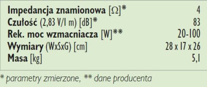

MISSION mx1
Moc wzmacniacza [W] 20-100
Wymiary [cm] 28 x 17 x 26
Rodzaj głośników P
Efektywność [dB] 88
Impedancja (Ω) 4

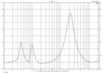

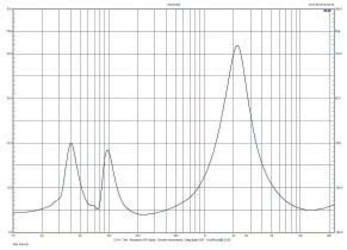

Minimum impedancji przy ok. 220 Hz ma wartość 4 omy, trudno więc zgodzić się z producentem deklarującym, że impedancja nominalna to 8 omów; z drugiej strony można przyznać, że taka wersja impedancji 4-omowej, bez spadków poniżej tej wartości, nie powinna sprawić problemu większości wzmacniaczy, a nawet amplitunerów.

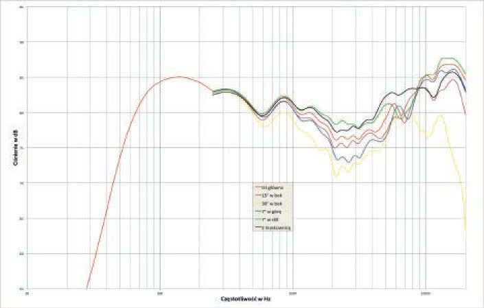

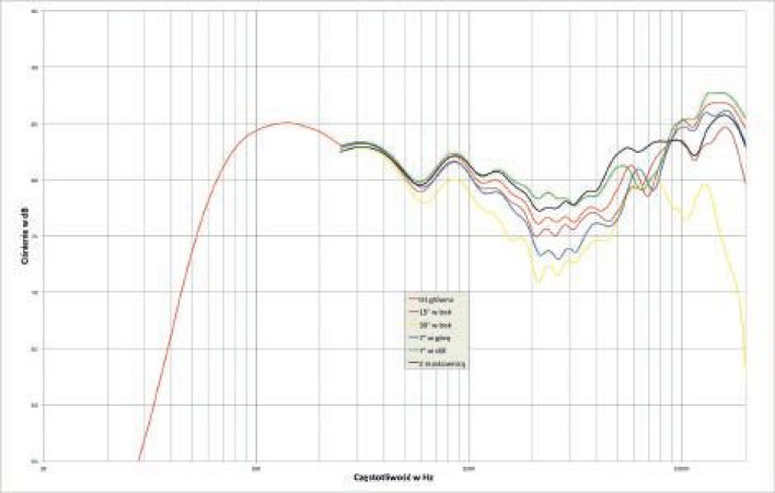

Charakterystyka przetwarzania ma wyraźnie "wykonturowany" kształt, czyli wyeksponowane zakresy skrajne, lecz jest to z pewnością celowe i wpisuje się w krzywą czułości naszego słuchu.
Aby jednak nie pogłębiać tego efektu, lepiej trzymać się kierunku -7O, a więc siedzieć nisko (a monitorki trzymać na wysokich podstawkach), a jeżeli to niemożliwe... to odwrócić je do góry nogami. Maskownica ma nawet korzystny wpływ - wyrównuje charakterystykę w zakresie wysokich częstotliwości. Spadek -6 dB na basie pojawia się przy 55 Hz, a czułość wynosi 83 dB.
