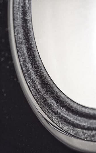

Charakterystyczne "miskowate" membrany Elaca złożone są z głębszej warstwy celulozowej, w formie typowego stożka połączonego z cewką drgającą, i widocznej z zewnątrz sferycznej warstwy aluminiowej. Taki przekładaniec jest zarówno bardzo sztywny, jak też wykazuje się lepszą stratnością wewnętrzną niż membrana z pojedynczej warstwy aluminium.
Trudno więc zaliczyć membranę Elaca do klasy membran aluminiowych, mimo że sugeruje to jej wygląd, bo celulozowy stożek odgrywa nie mniejszą rolę. Można by nawet uznać, że aluminiowa miska jest maksymalnie powiększoną nakładką przeciwpyłową zasadniczo celulozowej membrany…
Na sztywności korzysta głównie przetwarzanie niskich częstotliwości, w przypadku średnich teoretycznie korzystniejsze byłoby zmniejszenie masy membrany, jednak Elac opanował temat i konsekwentnie stosuje "sandwicza" w głośnikach niskotonowych, nisko-średniotonowych i średniotonowych.
W dodatku średniotonowy w FS68.2 może pochwalić się "specjalistycznym" tekstylnym zawieszeniem w miejsce gumowego, potrzebnego do dużych amplitud w niskotonowych i nisko-średniotonowych. Na samej górze konstrukcji, pod srebrzystą siateczką, ukrywa się już raczej standardowa, 25-mm tekstylna kopułka. Przetworników takich zwykle nie osłania się w podobny sposób, bo dotknięcie nie grozi ich uszkodzeniem.
Według Elaca siateczka poprawia rozpraszanie, ale były też pewnie ważne powody wizualne dla jej zastosowania. Konstrukcje najnowszej serii Elac FS60.2 mają mieć jak najbardziej elegancki, jednorodny front, a srebrzysta siateczka lepiej pasuje do aluminiowych membran głośników niskotonowych i średniotonowego.

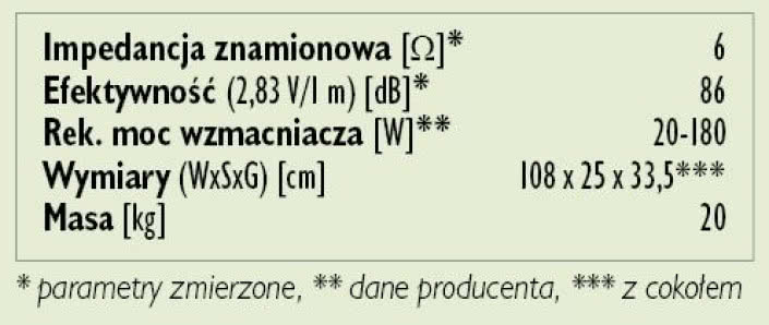

Moc wzmacniacza [W] 20-180
Wymiary [cm] 108 x 25 x 33,5***
Rodzaj głośników P
Efektywność [dB] 86
Impedancja (Ω) 4

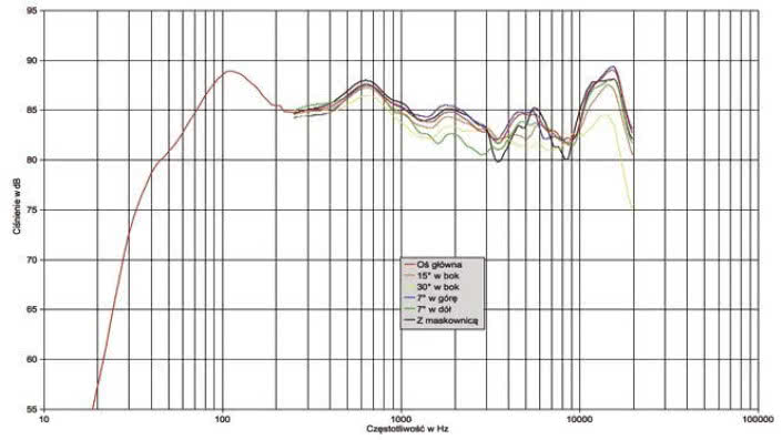

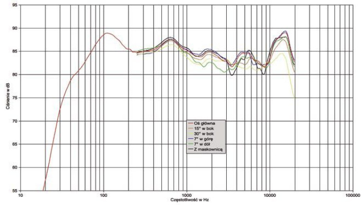

Charakterystyka FS 68.2 jest w sumie nieźle zrównoważona, ale dość nietypowa, nie wpisuje się w żaden popularny schemat, nie da się jej objaśnić ani jako bliskiej liniowości, ani w znany sposób, nawiązujący do krzywych izofonicznych. Osłabiony jest bowiem nie tylko zakres "wyższego środka" (2-4 kHz), lecz i duża część wysokich tonów, z wyjątkiem najwyższej oktawy, w której charakterystyka jest wyeksponowana.
Najbardziej zastanawiające jest zafalowanie zakresu wysokich tonów, bo z pewnością osłabienie przy 8 kHz nie ma związku z częstotliwością podziału; to wrodzona cecha samego głośnika wysokotonowego (a może wpływ jego siateczki...). Na to nic nie poradzimy, ale problem jest lokalny, natomiast osłabienie 2-4 kHz możemy zredukować siadając dość wysoko - na osi +7O charakterystyka biegnie wyżej, albo zwiększyć na osi -7O. Z powodu tych osłabień, ich dalsze pogłębianie, jakie wprowadza maskownica, nie powinno być ignorowane, dlatego lepiej ją zdjąć.
Niskie częstotliwości są tylko lekko wyeksponowane, a spadek -6 dB względem poziomu 86 dB pokazuje się przy 45 Hz. Duże FS68.2 nie rozciągają basu tak nisko, jak kilka mniejszych kolumn tego testu. Charakterystyka przetwarzania jak też impedancji mierzone były przy otworach bez zatyczek, jednak kształty obydwu (a zwłaszcza wygaszenie pierwszego bas-refl eksowego wierzchołka na charakterystyce impedancji) wskazują na to, że gdzieś pojawił się czynnik wytłumiający układ rezonansowy obudowy - może wytłumienie ścianek przesunęło się w pobliże otworów.

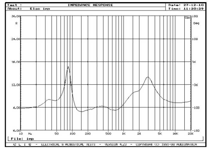

Mimo że sam producent deklaruje impedancję znamionową 6 omów, w rzeczywistości w praktyce mogłoby być zupełnie inaczej... a wciąż jest czymś specjalnym, kiedy duża trójdrożna kolumna nie jest 4-omowa. Minimum przy 150 Hz wynosi 5 omów, co daje zgodę na zakwalifi kowanie do kategorii znamionowo 6-omowych, a wraz z tym efektywność 86 dB nie będzie już wydawać się wcale niska.
