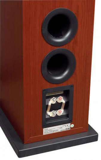

System bas-refleks oparty jest na pracy obydwu głośników niskotonowych w jednej silnie wytłumionej komorze (głośnik średniotonowy ma oczywiście własną, zamkniętą), z której wyprowadzono dwa tunele, jeden nad drugim, w sąsiedztwie gniazda przyłączeniowego.
Teoretycznie takie samo strojenie można by uzyskać z jednym tunelem o dwa razy większej powierzchni, a tylna ścianka nie jest przecież tak wąska, aby nie zmieścić większego otworu.
Może być jednak pewne uzasadnienie dla dwóch mniejszych otworów, o ile przyjmiemy, że ma to związek z zatyczkami, które znajdziemy w komplecie - są to (dla każdej kolumny) dwa pierścienie i dwa pasujące do nich korki z gąbki, które można zainstalować w otworach, zmieniając parametry układu rezonansowego, generalnie w celu obniżenia poziomu niskich częstotliwości.
Najwięcej basu będzie przy obydwu tunelach otwartych, najmniej przy obydwu całkowicie zamkniętych; efekt pośredni uzyskamy z włożonymi pierścieniami (ale bez wewnętrznych korków). Kto lubi takie eksperymenty, może też wykorzystać właśnie fakt działania dwóch otworów, i np. jeden z nich całkowicie zamknąć, a drugi pozostawić otwarty - rezultat będzie jeszcze inny.

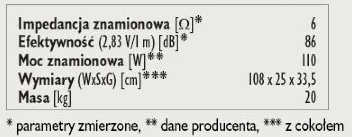

Moc wzmacniacza [W] 110
Wymiary [cm] 108x25x33,5 cm
Typ obudowy br-t
Rodzaj głośników P
Efektywność [dB] 86
Impedancja (Ω) 6

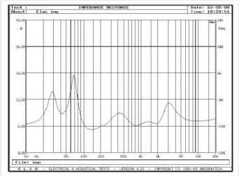

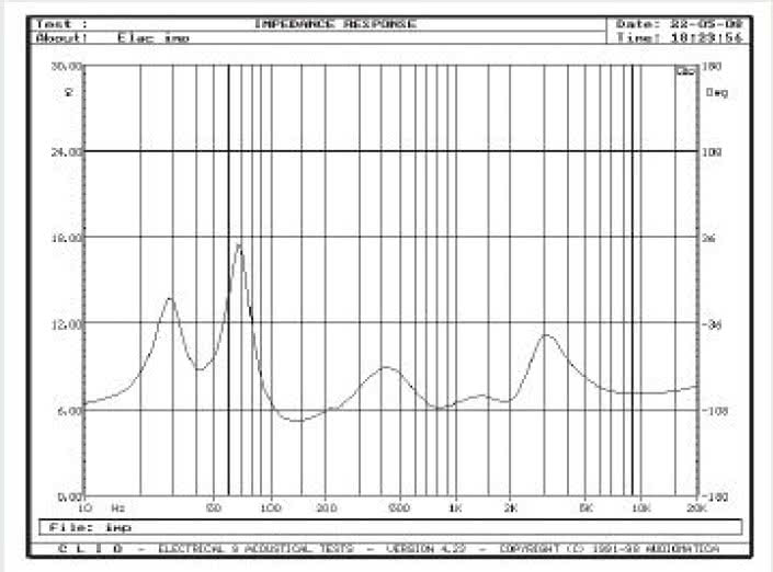

Pierwsze punkty za pomiary Elac zdobywa przy rozpatrywaniu jego impedancji. FS68 to kolumna o impedancji znamionowej 6 omów. W dodatku Elac rzetelnie podaje wartość tego parametru, nie obiecując 8 omów ani nie wykręcając się niezrozumiałym "4 - 8 omów". Z charakterystyki impedancji eksperci odczytają jeszcze dwie cechy konstrukcji - kształt zmian w zakresie średniowysokotonowym wskazuje na rozbudowane filtrowanie, natomiast lokalne minimum przy ok. 40 Hz między dwoma wierzchołkami o wartości znacznie wyższej niż impedancja znamionowa mówi o silnym tłumieniu układu rezonansowego obudowy - i nie chodzi tu o tłumienie tuneli, które w tym badaniu były całkowicie otwarte, ale o wytłumienie obudowy.

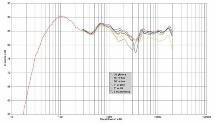

Mimo to charakterystyka przetwarzania w zakresie niskotonowym jest wyeksponowana, ale również ten pomiar odnosi się do tuneli otwartych, przy ich zamknięciu poziom basu z pewnością się obniża. Szczyt basu mamy przy 100 Hz, spadek -6 dB względem średniego poziomu (86 dB) znajduje się nieco poniżej 40 Hz. Charakterystyka w zakresie średniowysokotonowym jest trochę pofalowana, zwraca też uwagę zaskakująca powściągliwość wysokich tonów, skądinąd ładnie wyrównanych i świetnie rozpraszanych w zakresie od 5 kHz aż do 20 kHz. Siateczka, której producent przypisuje właśnie rolę rozpraszającą, najwyraźniej "działa". Pod kątem -7O względem osi głównej (ustalonej na wysokości 90 cm) osłabienie pomiędzy zakresami średnich i wysokich tonów jest najgłębsze, celujące w 3 kHz z pewnością na skutek problemów z integracją fazową. Wniosek z tego praktyczny taki, aby nie siedzieć zbyt nisko (można wysoko, bo na osi +7O nie dzieje się nic niepokojącego), a konstrukcyjny taki, że druga częstotliwość podziału leży jednak trochę wyżej niż podawane 2,2 kHz. Maskownica powoduje tylko jedną wąskopasmową zapadłość przy 3,5 kHz.
