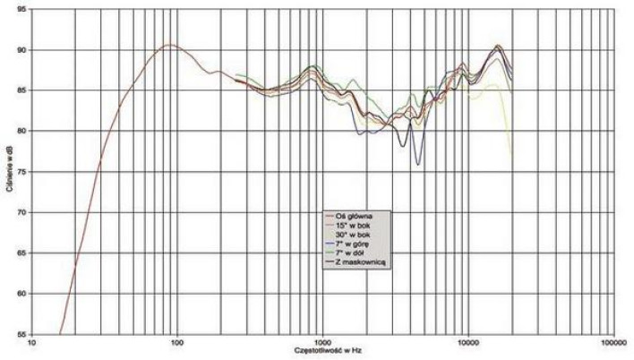

Na pierwszy rzut oka charakterystyka przetwarzania Lektora 6 nie pozwala pochwalić jej za zrównoważenie. Liniowość na pewno nie była tu celem, ale nawet kształt, jaki widzimy, też ma swoją logikę, a nawet można go uznać za przedstawiciela dobrze znanego gatunku. Po pierwsze, uchwycono balans między niskimi a wysokimi częstotliwościami, dzięki czemu brzmienie nie powinno być ani jednostronnie ciemne, ani jasne. Po drugie, aż do 1,5 kHz poziom średnich tonów wcale nie jest wyraźnie niższy niż basu i wysokich. Dopiero zakres 1,5 kHz - 5 kHz jest wycofany, a manewr taki - chociaż nieczęsto w aż takim stopniu - wykonuje wielu konstruktorów, aby brzmienie dostosować do krzywych izofonicznych, czyli krzywych czułości ucha ludzkiego.
Kiedy porównamy z nimi charakterystykę Lektora 6, zrozumiemy intencje takiego strojenia, chociaż nie należy tego odbierać jako lepszy sposób na osiągnięcie neutralnego brzmienia - to raczej sposób uczynienia go przyjemniejszym, ewentualnie dostosowania do słuchania z małą głośnością. Takie "fi zjologiczne" osłabienie najmniej zaznacza się na osi -7O, aby się na niej znaleźć, należy siedzieć nisko lub lekko pochylić kolumny do tyłu. Maskownica daje o sobie znać praktycznie tylko osłabieniem przy 3,5 kHz, Bas sięga nisko, -6 dB względem poziomu średniego mamy przy 35 Hz, a poziom ten jest wysoki - mimo osłabienia "górnego środka" osiąga 87 dB.

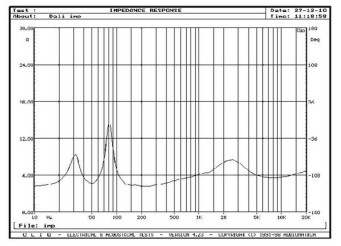

To dużo, zwłaszcza w kontekście dość wysokiej impedancji. Chociaż w tabelce podajemy wartość znamionową 4 omy, to minimum przy 200 Hz ma wartość nawet nieco wyższą od 4 omów, chociaż nie sięga ona 4,5 oma, co pozwoliłoby potwierdzić informacje producenta, że Lektor 6 jest znamionowo 6-omowy. Ale bardzo niewiele mu do tego brakuje. Ostatecznie można jednak poprzeć deklaracje Dali, że to kolumna przyjazna dla wzmacniacza - również dlatego, że przebieg impedancji jest łagodny, a to w dużej mierze efekt działania prostej zwrotnicy. Bas-refl eks dostrojono do ok. 50 Hz.
