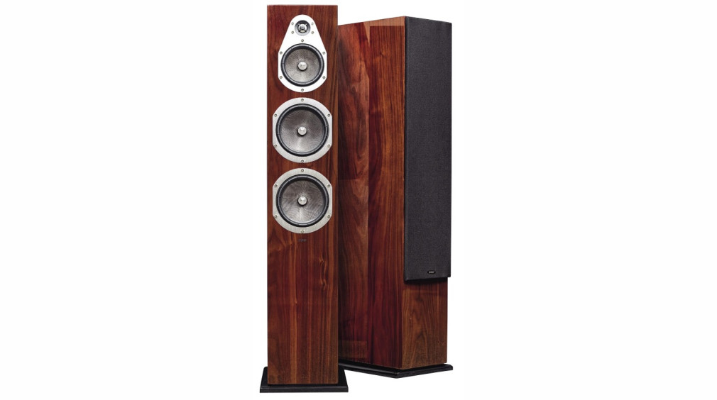

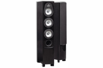

Wykonanie Obudowa o ładnych proporcjach, wykończona politurą, trójdrożny układ głośników na bazie podobnych przetworników niskotonowych i średniotonowego. Schludnie, regularnie, bez wielkich fajerwerków.

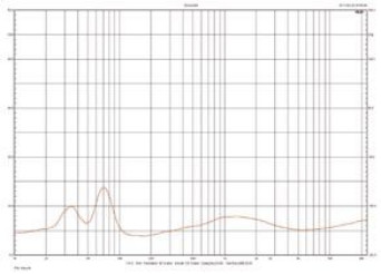

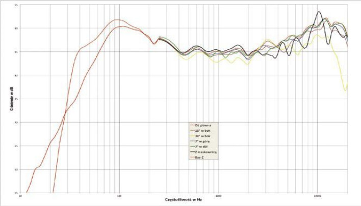

Laboratorium Wyeksponowane same skraje pasma, szeroki zakres średniotonowy prowadzony bardzo liniowo. Impedancja 4 omy, efektywność 88 dB, bardzo nisko sięgający bas (-6 dB przy 33 Hz).

W samych Energy V-6.3 nie ma nic, co wskazywałoby na ich kinową predestynację. Kolumna jest smukła, ale nie jest to chudziak, ściśnięty wymaganiami lifestylowego designu (przepraszam za okropne wyrażenie).
Proporcje obudowy są nowoczesne, lecz zdrowe akustycznie (dużą objętość zapewnia znaczna głębokość) i przyjemne dla oka (umiarkowana szerokość). Obudowa stoi na cokole, który bardzo pomaga w ustabilizowaniu szczupłej i wysokiej skrzynki, jednak nie jest on tak brutalnie i monumentalnie obszerny, jak w B&W CM9.
Smak luksusu ma jednak wprowadzać przede wszystkim wysoki połysk, który dotyczy zarówno, w oczywisty sposób, wersji "piano black", jak i naturalnej okleiny palisandrowej pojawiającej się w naszym teście.

Układ głośnikowy jest czytelny na pierwszy rzut oka i nie skrywa żadnych niespodzianek. Z parą 18-cm przetworników niskotonowych współpracuje 15-cm średniotonowy i 25-mm kopułka. Ustalono więc dość typowe proporcje, różnicując głośniki niskotonowe i średniotonowy, jednak ich membrany są już podobne - pojawia się wspomniany Kevlar, a do tego nieruchome korektory fazy.
Kevlar już dawno temu przestał jednoznacznie wskazywać, że mamy do czynienia z konstrukcjami B&W. Używa go wiele firm, nie zawsze w jego oryginalnym żółtym kolorze, często barwiąc go właśnie na czarno - jak w Energy.
Czarny kolor ma też zwykle plecionka z włókna szklanego, mimo to wprawne oko odróżni obydwa typy - Kevlar ma zwykle grubszy splot i połyskuje w charakterystyczny, bardziej metaliczny sposób.

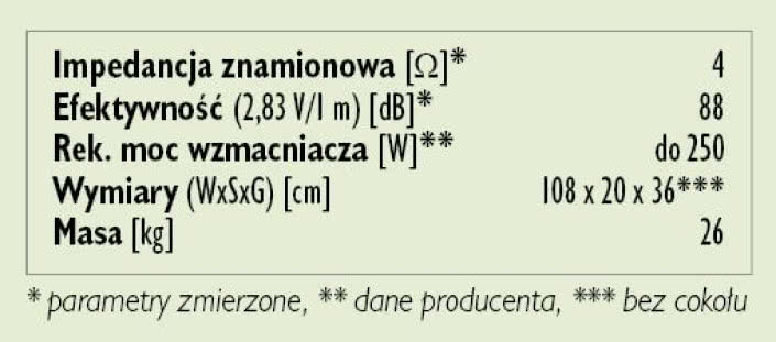

Moc wzmacniacza [W] do 250
Wymiary [cm] 108 x 20 x 36 bez cokołu
Typ obudowy br-t
Rodzaj głośników W
Efektywność [dB] 88
Impedancja (Ω) 4

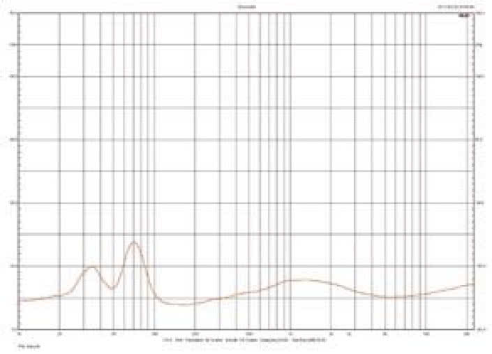

Impedancja V-6.3 do najtrudniejszych nie należy, mimo że musimy zakwalifikować ją jako znamionowo 4-omową - na podstawie 4-omowego minimum przy ok. 150 Hz. Trzeba jednak zwrócić uwagę, że taką samą 4-omową "nominację" mają CM9, w których minimum ma wartość niższą od 3 omów, a to niektórym wzmacniaczom zrobi różnicę... Tym bardziej, że V-6.3 mają wysoką czułość; 88 dB to, co prawda, nie obiecywane przez producenta 93,5 dB (ale pojechali... nawet uściślając, że w warunkach komory bezechowej!), ale naprawdę jest nieźle, to "dobra średnia" dla tej wielkości kolumn.

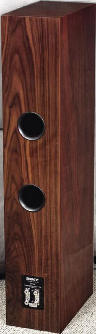

Dwa duże otwory bas-refleks dostroiły układ rezonansowy obudowy dość wysoko, do 50 Hz (minimum między wierzchołkami impedancji). Spowodowało to na charakterystyce przetwarzania uwypuklenie okolic 100 Hz, wysoki poziom utrzymuje się aż do 40 Hz, a spadek -6 dB notujemy przy ok. 33 Hz. Zamknięcie otworów oczywiście obniża poziom, zmniejszając jednocześnie nachylenie zbocza (i poprawia charakterystyki impulsowe), lecz zakres 100 Hz wciąż pozostaje wyeksponowany (na tle średnich częstotliwości), więc w tym przypadku, zwłaszcza przy ustawieniu kolumn blisko ściany, zamknięcie obudowy może okazać się często najlepszym wyjściem, wcale nietłumiącym nadmiernie basu.
Wyprofiowana w lekki łuk, a jednocześnie niemal doskonale wygładzona, charakterystyka przetwarzania jest znana z dawnych kolumn Energy; najwyraźniej ten styl i te umiejętności wciąż są w fi rmie szanowane. Co więcej, prawie wszystkie krzywe - poza zdjętą pod największym kątem 30O i z maskownicą - leżą bardzo blisko siebie, więc fi rmowe zapowiedzi osiągnięcia dobrego rozpraszania znalazły potwierdzenie. Jesteśmy "skazani" na wyeksponowanie skrajów pasma, ale patrząc na fi nezję, z jaką owo wyeksponowanie zostało przygotowane, trudno wątpić, że był to zamiar konstruktora. Na tym tle widać wyraźnie nierównomierności wprowadzane przez maskownicę - zdecydowanie należy ją zdjąć.
