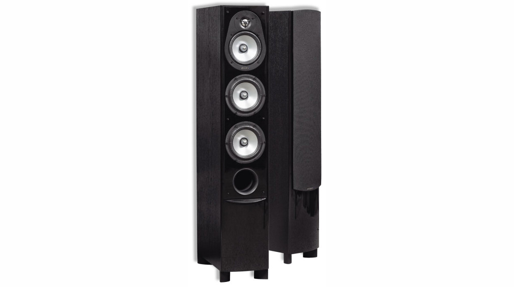

Wykonanie Wąska i dość głęboka konstrukcja. Rozwinięty układ dwuipółdrożny na 14-cm przetwornikach z dwoma niskotonowymi, standardowa jakość wykonania obudowy.

Trzeci podłogowiec tej serii to CF-70, będący już układem trójdrożnym, z dwoma 18-cm niskotonowymi. Energy CF-50 jest konstrukcją dwuipółdrożną, w wersji o tyle rzadko spotykanej, że zamiast tandemu niskotonowy/nisko-średniotonowy pracują tu, poniżej obowiązkowego nisko-średniotonowego, dwa niskotonowe. Nie jest to przesada, gdyż wszystkie one mają mniejszą niż zwykle średnicę - zamiast 17- czy 18-cm, tylko 14-cm.
Ostatecznie trzy 14-tki mają sumaryczną powierzchnię membran podobną jak dwie 17-tki, więc z grubsza potencjał mocowo-niskotonowy jest podobny, a wybór mniejszych głośników pozwolił ustalić pożądaną przez większość klientów wąską sylwetkę a także - teoretycznie - lepsze charakterystyki w zakresie średnich częstotliwości.
Rutynowy podział na niskotonowy(-we) i nisko-średniotonowy nie opisuje zresztą najlepiej działania Energy CF-50, jako że producent deklaruje pierwszą częstotliwość podziału (czyli punkt, od którego szybko opada charakterystyka dwóch dolnych 14-tek) przy wysokich 1,2 kHz; z kolei druga częstotliwość podziału (do której pracuje górna 14-tka) to relatywnie niskie 2 kHz; różnica nie sięga więc nawet jednej oktawy. To jednak sensowne, gdy chce się uzyskać dobrą efektywność z tak wąskiej konstrukcji.
Głośnik nisko-średniotonowy został oprawiony we wspólną "ramkę" z głośnikiem wysokotonowym i w ten sposób odróżnia się od niskotonowych, jednak dalsze oględziny wskazują, że w obydwu rolach obsadzono ten sam typ przetwornika. Producent nie mówi nic o materiale membran, które wyglądają na polimerowe (pewnie wzbogacane tym i owym); w środku wszystkich 14-tek widać aluminiowe korektory fazy.
Ciekawie prezentuje się zawieszenie z promienistymi fałdami. Głośnik wysokotonowy to 25-mm aluminiowa kopułka chroniona przez "mercedesa". Wysokie (4 cm) nóżki wyglądają podobnie jak w konstrukcjach, w których wylot bas-refleksu umieszczono w dolnej ściance, co wymaga wysokiego prześwitu, tutaj jednak nie mamy do czynienia z takim przypadkiem - takie nóżki mają być ozdobą.

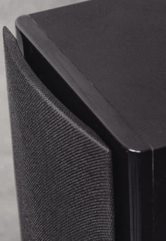

Obudowa Energy CF-50 jest bardzo smukła, wysoka na metr, wąska (18 cm) i głęboka (37 cm). O ile nie szukamy kolumn, które moglibyśmy powiesić na ścianie (ale chyba w takim gronie ich nie szukamy), to nie ma się czego obawiać - otwór bas-refleks znajduje się na przedniej ściance, w dodatku można go zamknąć piankową zatyczką (na wyposażeniu). Korpus obudowy oklejono czarną folią drewnopodobną ("black ash"), front prezentuje wciąż modny "piano black". Maskownica jest lekko wygięta i kończy się poniżej bas-refleksu.
Wewnątrz, ze względu na dużą głębokość, obudowę usztywniono jednym pionowym wzmocnieniem, a nie kilkoma poziomymi. Trzyma ono drugi koniec tunelu bas-refleks, wyprofilowanego podobnie jak z zewnątrz. Konstrukcja jest rzetelna i staranna, bez wyskoków i wpadek. Nie napiszę, że mogłaby kosztować dwa razy tyle, ale przy cenie 2000 zł nie można jej niczego zarzucić.

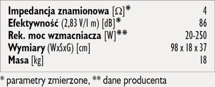

Moc wzmacniacza [W] 20-250
Wymiary [cm] 98 x 18 x 37
Typ obudowy br-p
Rodzaj głośników W
Efektywność [dB] 86
Impedancja (Ω) 4

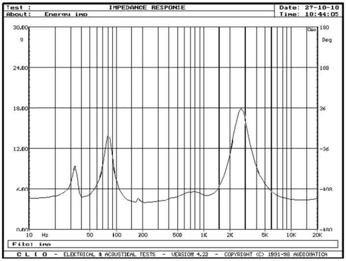

Zgodnie z informacjami producenta, minimalna wartość na charakterystyce impedancji to 4 omy (widzimy ją w okolicach 200 Hz), co określa nam impedancję znamionową, którą z kolei producent deklaruje jako... 8-omową. Ale to nie pierwszy przypadek takiej impedancyjnej schizofrenii.
Jeszcze bardziej zaskakująca jest podawana w katalogu efektywność (a dokładnie czułość - sensitivity) jak też deklarowany sposób jej ustalania - ma to być fenomenalne 96 dB, ale w nawiasie jest komentarz: "dwie kolumny w typowym pomieszczeniu"... A więc na podłodze, blisko ściany, a nie w (symulacji) wolnej przestrzeni. Może to i słuszne, ale daje wyniki nieporównywalne z innymi. W naszym pomiarze wedle tradycyjnych sposobów, CF-50 ma czułość 86 dB.

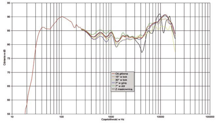

Charakterystyka przetwarzania ma wyraźnie wyeksponowane skraje, a spadek -6 dB na dole odczytujemy blisko bardzo niskich 30 Hz. W zakresie średnich częstotliwości charakterystyka jest nieźle wyrównana i ustabilizowana na różnych osiach, trochę wyższy poziom mamy na osi -7°, co warto wykorzystać, siadając raczej niżej niż wyżej lub lekko pochylając kolumny do tyłu (wystarczy wyregulować wysokość kolców, a kolumna jest i tak na tyle głęboka, że się nie przewróci); najbardziej zaznacza się maskownica, wywołująca szereg rezonansów w zakresie wysokotonowym, począwszy od najsilniejszego osłabienia przy 4 kHz.
