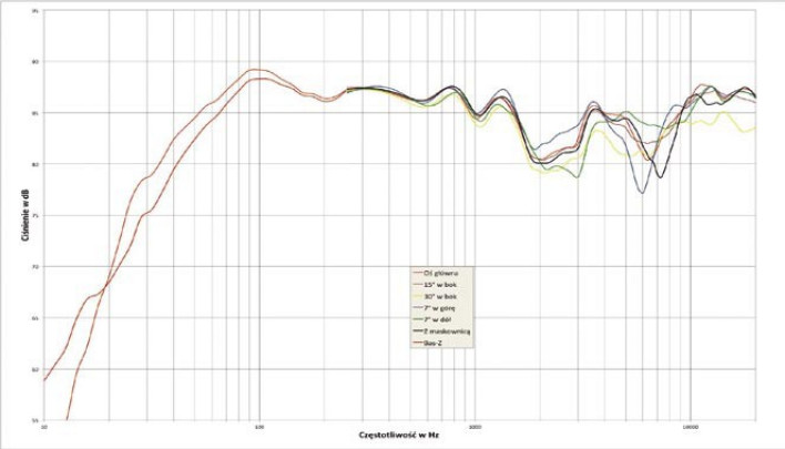

Laboratorium Najogólniej dobrze zrównoważone, z większymi nierównomiernościami na przełomie średnich i wysokich częstotliwości, zależnymi od osi pomiaru. Nisko rozciągnięty bas (-6 dB przy 35 Hz). Impedancja dość wymagająca, z 3-omowym minimum, efektywność 87 dB.

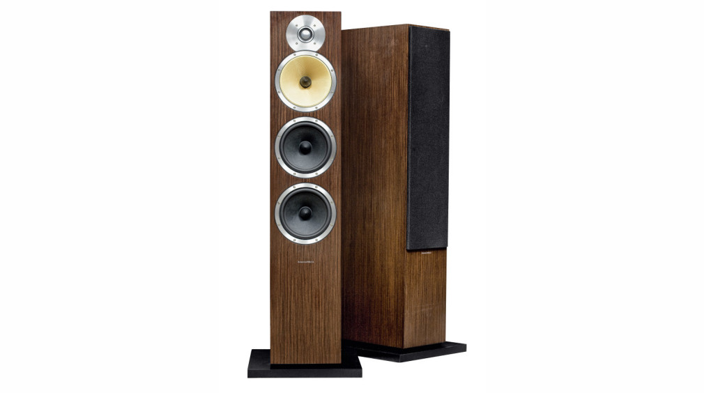

B&W CM9 - budowa
Obudowa B&W CM9 nie należy do specjalnie awangardowych, chociaż kilka lat temu, kiedy wprowadzano pierwsze modele serii CM, styl ten był dla nas pewnym zaskoczeniem. Dla mnie - miłym.
Zamiast kontynuować kurs na wyginanie ścianek i opływowe kształty, dyktowany zarówno przez panującą modę głośnikową, walory akustyczne, jak też samą referencyjną serię 800, B&W zdecydowało się wprowadzić "skrzynki"- najprostsze z możliwych, bez żadnych zaokrągleń, ścięć itp. Elegancję miała zapewniać perfekcyjnie wykonana, minimalistyczna forma, będąca swoistym tłem dla odważnie błyszczących pierścieni, otaczających głośniki.
Dwa lata temu, do kilku naturalnych fornirów, będących tutaj w użyciu, dołączyła wersja "piano black", wciąż najbardziej pożądana na wielu rynkach, a tutaj dodatkowo atrakcyjna ze względu na cenę - wcale nie wyższą niż wersji okleinowanych.
U innych producentów za wysoki połysk zwykle trzeba dopłacać, czasami słono. My się jednak cieszymy, że do testu dostarczono kolumny w naturalnej okleinie (wenge), ponieważ "piano black" to największe utrapienie w sesjach fotograficznych. Obraz ubarwia typowe dla B&W zróżnicowanie kolorów membran, z panującym wciąż absolutnie, średniotonowym, kewlarowym "żółtkiem".
B&W CM9 - głośniki

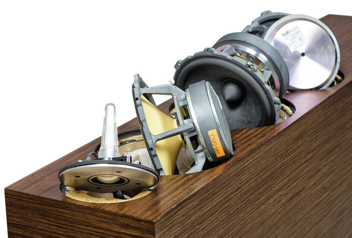

B&W CM9 To (niemal) klasyczna konfiguracja trójdrożna, z dwoma niskotonowymi, średniotonowym i wysokotonowym, ustawionymi w takiej właśnie, konwencjonalnej kolejności - od dołu do góry. "Niemal" - bo głośnik średniotonowy nie jest tu mniejszy niż niskotonowe (sama jego membrana ma średnicę nawet większą niż membrany niskotonowe).
Jeżeli jednak weźmiemy pod uwagę łączna powierzchnię dwóch membran niskotonowych, to ma ona znów przewagę nad średniotonową i sytuacja robi się zdrowsza. Mimo to pozostaje ciekawa, bo w arsenale B&W jest nieco mniejszy, 15-cm głośnik średniotonowy, który - na oko - pasowałby tu lepiej. Pojawił się wraz z najnowszą konstrukcją CM8, wraz z parą 15-cm niskotonowych, więc są między nimi wciąż takie same proporcje jak w B&W CM9.
Być może podczas projektowania CM9 15-cm średniotonowy nie był jeszcze gotowy, być może był, ale uznano, że z parą 18-cm niskotonowych wciąż będzie lepiej grać... i wyglądać 18-cm średniotonowy.
Mimo to warto odnotować istnienie "małego nieobecnego" w tym teście - 15-cm średniotonowego z zawieszeniem FST, bowiem, począwszy od wprowadzenia serii 800 Nautilus pod koniec lat 90. ubiegłego wieku, firma posługiwała się tylko 18-cm średniotonowym. Pojawiał się on w różnych wersjach, z różnymi koszami, układami magnetycznymi, korektorami fazy, ale jego membrana i zawieszenie były te same.

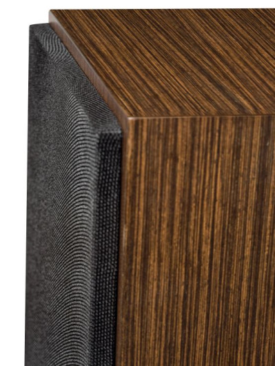

Do prostej, ale doskonale wykonanej obudowy świetnie pasuje cienka, nieprzekombinowana maskownica, mocowana nie za pomocą kołków, których uchwyty szpeciłyby przednią ściankę, ale małych ukrytych magnesów.
Przedstawiciela tej właśnie rodziny mamy ponownie w B&W CM9. Mimo że jego kosz jest taki sam jak w głośnikach niskotonowych, to membrana ma wyraźnie większą średnicę, gdyż zawieszenie jest znacznie węższe niż w głośnikach niskotonowych, gdzie duża gumowa fałda musi zabezpieczać pracę przy dużych amplitudach.
Zawieszenie średniotonowego jest niemal szczątkowe, ma postać cienkiego pierścienia z gąbki - to właśnie treść techniki FST (Fixed Suspension Transducer). Piszemy o tym nie po raz pierwszy, ale wciąż warto ten szczegół zauważać.
Najczęściej spotykanym sposobem "wyspecjalizowania" głośnika średniotonowego - jego modyfikacji względem przetwornika nisko-średniotonowego, z którego się zwykle wywodzi - jest skrócenie cewki, ew. zastosowanie korektora fazy zamiast nakładki przeciwpyłowej.
Natomiast główna część membrany pozostaje taka sama, a tym bardziej zawieszenie, i choć już nie musi ono, to wciąż może pracować z dużymi amplitudami (które w zakresie średnich tonów i tak się nie pojawiają).
B&W stwierdziło, że takie grube zawieszenie przeszkadza w przetwarzaniu średnich tonów, dlatego przygotowało FST. I tylko ten głośnik ma w B&W CM9 "prawdziwy" korektor fazy, wyróżniający się nie tylko charakterystycznym kształtem przypominającym pocisk - jest on elementem nieruchomym, przytwierdzonym (wkręconym) w rdzeń układu magnetycznego.
W ten sposób membrana może być lżejsza, a to też plus dla głośnika średniotonowego, natomiast "pociski" widoczne w środkach głośników niskotonowych są już częściami membran, poruszają się wraz z nimi.

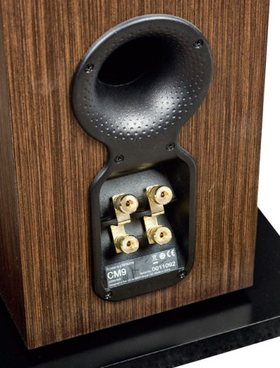

Otwór bas-refleks tradycyjnie już ozdobiono wgłębieniami (Flow Port), mającymi za zadanie zmniejszyć szumy - co nie jest problemem teoretycznym, gdy, tak jak tutaj, powierzchnia otworu jest niewielka w stosunku do łącznej powierzchni membran głośników niskotonowych, zdolnych pracować z dużą amplitudą. Na wyposażeniu jest też zatyczka, pozwalająca przejść na system obudowy zamkniętej (gdyby basu pojawiło się zdecydowanie za dużo) i pierścień tłumiący częściowo układ rezonansowy (rozwiązanie pośrednie).
Taki układ pozwala z kolei poprawić nieco sztywność membrany przy jej nieco wyższej masie i jednocześnie "uszczelnić" głośnik, aby szczeliną wokół nieruchomego korektora nie było przepychane powietrze, i jest najczęściej spotykany w głośnikach nisko-średniotonowych (również B&W).

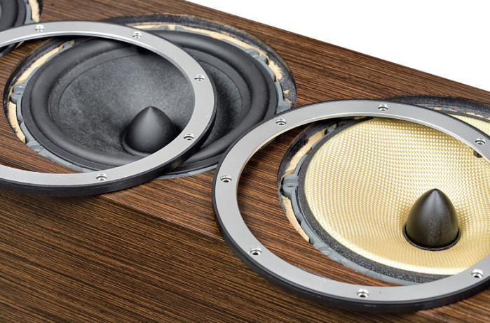

Wyspecjalizowane głośniki niskotonowe mają natomiast zwykle nakładki centralne (tzw. przeciwpyłowe, "dustcap", ponieważ bez nich do środka głośnika dostawałby się kurz) o znacznie większej średnicy (niż średnica cewki), które jeszcze lepiej usztywniają membranę. Takie też spotykamy w kolumnach B&W - zarówno trójdrożnych 684 serii 600, jak i wszystkich trójdrożnych serii 800.
Dlaczego tutaj jest inaczej? Być może chodziło o efekt wizualny, faktycznie inspirujący, gdy mimo dzielących je różnic, głośniki niskotonowe i średniotonowe zgodnie "atakują" podobnymi do siebie "pociskami". Być może starano się utrzymać niską masę membrany w celu uzyskania jak najwyższej efektywności i niskiej dobroci układu rezonansowego.
Świetnie też temu służy element z zewnątrz już niewidoczny - potężne układy magnetyczne głośników niskotonowych. Mają średnicę aż 12 cm - bardzo rzadko spotykaną przy 18-cm głośnikach. Wraz z lekką membraną prowadzi to do takiego ustawienia parametrów głośnika, żeby można było uzyskać najlepszą (jaka tylko jest możliwa) "kontrolę" basu z obudowy typu bas-refleks.
Silne układy magnetyczne nie są rewolucyjnym wynalazkiem, ale dużo kosztują; widać, że nie żałowano na doskonałe przetworniki. Kosze są odlewane z aluminium, mają nowoczesny profil z wąskimi żebrami i wentylacją pod dolnym resorem. Takie "apetyczne" przetworniki moglibyśmy spotkać w znacznie droższych kolumnach i nie dawałoby to najmniejszego powodu do narzekań.
W sumie najbardziej prozaiczny i na pewno najtańszy w produkcji, chociaż (jako jedyny) odwołujący się do tradycji Nautilusa, jest przetwornik wysokotonowy. Jego membrana to 25-mm aluminiowa kopułka, właśnie tutaj, patrząc na hierarchię oferty B&W, kończąca swoją karierę.
B&W CM9 to najdroższa konstrukcja serii CM, a wszystkie modele serii 800 Diamond mają, jak nazwa wskazuje, kopułkę diamentową. Pozostałe elementy wysokotonowego są typowe dla współczesnych B&W - neodymowy układ magnetyczny i wydłużona komora wytłumiająca (to właśnie nautilusowe dziedzictwo, a raczej jego mała część).
Duży front tweetera nie zdradza, że magnes jest znacznie mniejszy, ale przynajmniej częściowo wykorzystano możliwość zbliżenia go do średniotonowego (co zawsze poprawia charakterystyki kierunkowe), robiąc w tym froncie podcięcie.
Kopułka nie ma żadnej własnej osłonki, jest chroniona dopiero przez główną maskownicę obejmującą wszystkie głośniki - to trochę ryzykowne, gdyż tę zdejmuje się dość często, a wówczas niebezpieczeństwo uszkodzenia delikatnej kopułki staje się całkiem poważne.

Jak widać w pomiarach naszego laboratorium, do liniowości, jaką można by uzyskać (na pewno z tym samym zestawem przetworników) przy zastosowaniu bardziej rozbudowanego filtrowania - wciąż jest daleko.
Z drugiej strony prosta zwrotnica minimalizuje straty, pasożytnicze rezonanse cewek, przesunięcia fazowe, a z powodów budżetowych pozwala też zadbać o wysoką jakość tych kilku elementów, które zawsze są niezbędne. Dzięki temu w zwrotnicy B&W CM9 znajdują się wyłącznie cewki powietrzne i kondensatory polipropylenowe.

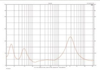

Zgodnie z tradycją, większe niż dwudrożne (a więc w przypadku tej firmy inne niż podstawkowe) zespoły głośnikowe B&W mają niską impedancję. Impedancja znamionowa, standaryzowana do 4, 6 czy 8 omów, zostaje tutaj ustalona (przez nas) jako 4 omy (producent podaje 8 omów...), co nie odróżnia CM9 od większości innych kolumn, znamionowo również 4-omowych; jednak minimum przy 120 Hz o wartości nawet nieco niższej od 3 omów (co przy pryncypialnym podchodzeniu do sprawy, powinno powodować przyznanie impedancji znamionowej 3 omy!) pokazuje CM9 na tle innych kolumn jako konstrukcję mającą największy apetyt na prąd ze wzmacniacza.
Bas-refleks dostrojono bardzo nisko, do ok. 28 Hz (minimum między basowymi wierzchołkami impedancji), co choć nie doprowadziło do tak niskiego rozciągnięcia charakterystyki przetwarzania, to zapewniło jej łagodny spadek, rozpoczynający się już od 100 Hz, a to może procentować dobrą odpowiedzią impulsową - pewnie jeszcze lepszą, gdy bas-refleks zamkniemy (charakterystyka leżąca niżej w większej części zakresu niskotonowego). Przy bas-refl eksie pracującym spadek -6 dB mamy przy 35 Hz.
Charakterystyka biegnie spokojnie do 1,5 kHz, ale powyżej zaczynają się poważne osłabienia mające różny rozkład dla różnych osi to obraz fazowych nieporozumień między głośnikiem średniotonowym a wysokotonowym, powstających na skutek stosowania łagodnych filtrów; podobny układ zafalowań widzieliśmy ostatnio w teście 803 Diamond, nie jest to więc wada jednego projektu, ale cecha wkalkulowana w ogólny bilans zysków i strat wszystkich - albo co najmniej większości - współczesnych trójdrożnych konstrukcji B&W. Warto jednak zwrócić uwagę, porównując obydwie charakterystyki (803 Diamond
