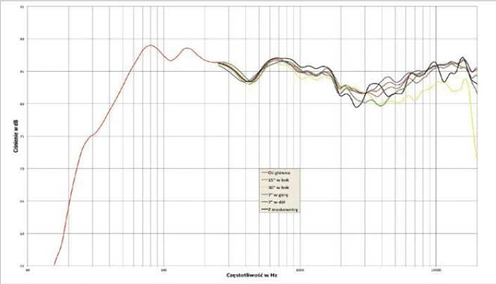

Laboratorium Dobre zrównoważenie w całym pasmie, z lekkim wycofaniem okolic 3 kHz i bez wyraźnego eksponowania wysokich tonów, dobre rozpraszanie. Impedancja 4 omy, efektywność 87 dB.

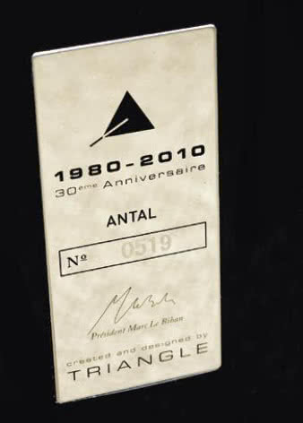

Mimo że same membrany, ani nawet ich obręcze, specjalnie się nie błyszczą, to obraz ożywiają różne dodatki na przedniej ściance - wystające metalowe (chromowane) mocowania maskownicy, bardzo duża tabliczka z okolicznościową dedykacją, okazały wylot bas-refleksu (wreszcie z przodu! - co za ulga dla wystraszonych stawianiem kolumn wentylowanych do tyłu blisko ściany, co za okazja dla firmy Triangle, aby ich zdobyć!), i w końcu podpierający przednią część obudowy duży kolec z talerzykiem i ogromny, ale jakże oryginalny, cokół.

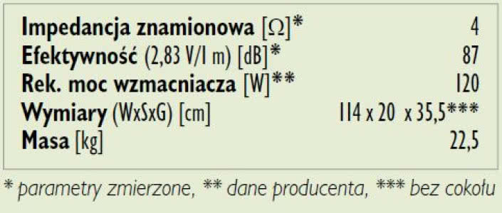

Moc wzmacniacza [W] 120
Wymiary [cm] 114 x 20 x 35,5
Typ obudowy br-p
Rodzaj głośników W
Efektywność [dB] 87
Impedancja (Ω) 4

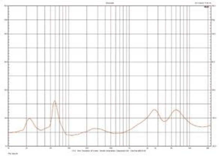

W innych miejscach nie szukałem, ale w katalogu na stronie, na której prezentowane są Antale i Comety, podano na marginesie najważniejsze parametry, a wśród nich impedancję - ale nie jest to zwykle deklarowana impedancja znamionowa, wciąż przez producentów zawyżana, a przez nas wałkowana, lecz po prostu impedancja minimalna, albo lepiej powiedzieć: minimalna wartość impedancji w całym pasmie.
Producent podaje tyle, ile i nam wyszło w pomiarach - 3,4 oma (przy ok. 120 Hz), nie ma więc zamiaru tym sposobem stroić się w 8-omowe piórka, choć unika podania jednoznacznie impedancji znamionowej. Każdy średnio wyedukowany audiofi l na tej podstawie powinien już wiedzieć, o co chodzi. To standardowe, znamionowo 4-omowe obciążenie o średnim stopniu trudności. Czułość wynosi 87 dB (wynik też jest typowy, w zakresie parametrów "energetycznych" nie dzieje się nic szczególnego, co mogłoby świadczyć o konkretnym przeznaczeniu (np. pod kątem wzmacniaczy lampowych).
Charakterystyka przetwarzania jest o tyle zaskakująca, że chyba po raz pierwszy (w historii testów Triangle) nie widać na niej wyeksponowania wysokich częstotliwości; owszem, charakterystyka wznosi się powoli począwszy od 3 kHz, ale tam ma obniżenie, a poziom w najwyższej oktawie jest podobny jak w okolicach 1 kHz.
Zakres kilku kHz wypełnia się najlepiej na osi +7O, na osi -7O osłabienie jest największe, więc lepiej nie siadać zbyt nisko, lepiej też zdjąć maskownicę, która wprowadza wyraźne nierównomierności. Wysokie tony nie są uwypuklone, ale w zamian - a to zamiana bardzo korzystna - sięgają z dobrym poziomem aż do 20 kHz i są świetnie rozpraszane, nawet pod kątem 30O charakterystyka trzyma się dzielnie. Bas jest trochę wzmocniony, lecz też wcale nie tak, jak to się w kolumnach Triangla zdarzało. Punkt -6 dB (względem poziomu średniego) notujemy przy ok. 45 Hz - nie jest to rekord testu, ale wynik przyzwoity, zwłaszcza że spadek aż do 25 Hz nie jest bardzo stromy.
