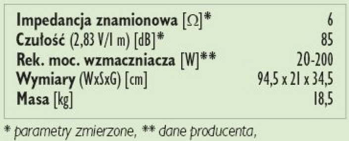

Laboratorium Regulacja bas-refleksu pozwala zasadniczo zmienić poziom basu. Impedancja 6 omów, efektywność 86 dB - nie wymagają zbyt wiele od wzmacniacza.

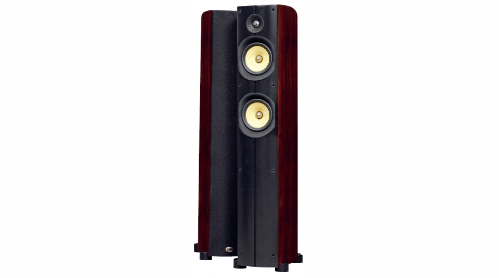

Na tle pozostałych kolumn tego testu (oprócz jeszcze bardziej figlarnych Mission) PSB Imagine T wygląda delikatnie, bardzo elegancko, trudno nie zauważyć efektownego wygięcia ścianek jak też ich wyrafinowanego wykończenia - nie tylko naturalnym fornirem, ale i lakierowaniem. Nie chodzi tu o wysoki połysk, lecz o uzyskanie gładkiej, satynowej, wypełniającej pory naturalnego forniru powierzchni.
Wyeksponowana poprzez swój kształt górna ścianka natychmiast uwidacznia ten efekt, determinując ogólne wrażenie - kolumienka jest subtelna i wyrafinowana.
Nie jest to szlachetny minimalizm prostych kolumn ESA czy B&W, awangardowy styl JBL-a czy "rustykalny" Castle - to bardziej uniwersalny, możliwy do przyjęcia dla największej liczby klientów na świecie schemat konstrukcji niewielkiej, smukłej, zaokrąglonej, a ze względu na swoją cenę wykonanej z dobrych materiałów.
Widać, że wszystkie elementy powstały pod kątem konkretnego projektu, nawet kosze głośników mają profile dopasowane do wygięcia przedniej ścianki. Osłaniają je pierścienie z twardej gumy, mocowane "na wcisk", przez co nie widać żadnych śrub trzymających same głośniki.
Maskownicę tworzy wygięty, ażurowy płat blachy, na który nałożono klasyczną czarną tkaninę. Kolumna PSB Imagine T nie jest bardzo ciężka w skali bezwzględnej, ale w stosunku do swojej wielkości robi dobre wrażenie masą bliską 20 kg - przyjemnie jest trochę się wysilić przy jej przestawianiu. Jest więc ładna i solidna, choć wciąż dyskretna.

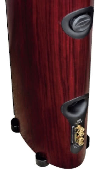

Z tyłu są dwa otwory, z których jeden możemy zamknąć (na siłę nawet dwa, ale w komplecie z każdą z kolumn jest jedna zatyczka). Zasadniczo pomysł nie jest nowy, podobny stosują w tym teście B&W i ESA. Gdy pracuje większa powierzchnia, układ stroi się wyżej i gra głośniej, gdy mniejsza - niżej i ciszej ("akustyczny mechanizm" tego przestrajania przedstawiamy dokładniej obok w ramce).
Zwykle w opcji całkowicie otwartej układ gra "normalnie" (tak też było przy B&W i ESA), a opcja druga (częściowe zamknięcie) ma być sposobem zredukowania basu zbyt wyeksponowanego w pewnych warunkach pomieszczenia i ustawienia.
W naszym teście kolumny stały daleko od ścian, więc generalnie sprawdzała się opcja pierwsza, tyle że w przypadku B&W i ESA dawała ona brzmienie neutralne, natomiast w przypadku PSB - specjalnie dosycone, mięsiste i zdynamizowane.
Czy w takim razie zamknięcie otworu nie zapewniło lepszej równowagi? Teoretycznie tak, ale w tym brzmieniu jest drugi ważny element, który daje alibi dla właśnie wzmocnionego basu. Środek pasma, również w jego wyższym podzakresie, jest żywy, czasami pobudzony i choć trudno przesądzić, że wyeksponowany, to po zamknięciu jednego otworu oraz uspokojeniu basu, zaczyna tym brzmieniem rządzić.
Nie wykluczam, że i to może się spodobać, a być może nawet jest zdecydowanie najlepszym rozwiązaniem w mniejszych pomieszczeniach, które wzmocnią "średni" bas, jednak w moim teście uwolnienie znacznie większej energii niskich częstotliwości właśnie za pomocą otwarcia górnego otworu dało lepszy rezultat - nie przez spełnienie jakichś kryteriów dotyczących neutralności i dokładności, ale przez skomponowanie brzmienia, które nabrało ciała, siły, złapało dryg, spójność, witalność, a jednocześnie przestało kumulować wszystkie swoje emocje w zakresie średnicy. W dodatku nawet przy tym wyższym strojeniu bas jest nie tylko silny, ale pozostaje dobrze rozprowadzony, z miłym pomrukiem.

Moc wzmacniacza [W] 20-200
Wymiary [cm] 94,5 x 21 x 34,5
Rodzaj głośników W
Efektywność [dB] 86
Impedancja (Ω) 6

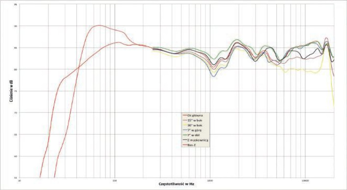

PSB jest już trzecią konstrukcją tego testu, w której możliwa jest regulacja układu rezonansowego obudowy. Dwupozycyjna, oparta na prostej metodzie zamknięcia jednego z dwóch otworów - ale jakże skuteczna dla kształtowania charakterystyki przetwarzania. To nie żadne dzielnie włosa na czworo wymianami kabelków itp. (nie zabijajcie!), lecz mocny ruch, poważnie zmieniający działanie kolumny, co w pomiarach widać jak na dłoni.

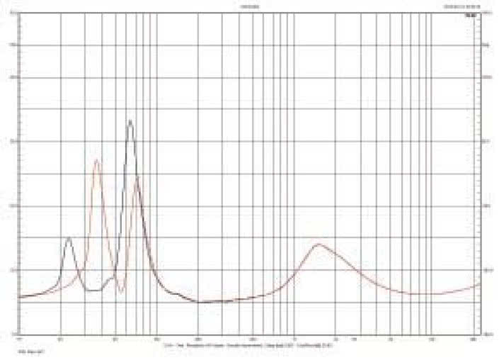

Przy obydwu otworach pracujących, bas-refl eks dostrojony jest wysoko, do ok. 55 Hz (to wynika pośrednio z charakterystyki impedancji), przez co w zakresie 50- 150 Hz uzyskujemy bardzo wysoki poziom - wyraźne wyeksponowanie basu na tle charakterystyki z pozostałej części pasma, choć poniżej 50 Hz charakterystyka szybko spada, mając spadek -6 dB (względem średniego poziomu) przy 40 Hz.
Zamknięcie jednego z otworów obniża częstotliwość rezonansową do ok. 38 Hz, co generuje zupełnie innych kształt charakterystyki - jej łagodne opadanie rozpoczynające się już od 100 Hz, ale zwiększenie stromości zbocza pojawia się dopiero przy 30 Hz, dzięki czemu poniżej 42 Hz charakterystyki przecinają się, a poniżej przewagę uzyskuje ta pochodząca z niższego strojenia.
W subiektywnym odbiorze, o "ilości basu" będzie decydowało jednak wyeksponowanie zakresu 50-150 Hz przy wyższym strojeniu. W zakresie średnio-wysokotonowym charakterystyka jest pofalowana, ale nie pokazuje drastycznych osłabień ani podbić. Siedząc nisko, usłyszymy lepiej wypełniony zakres średnich częstotliwości, a gdy będziemy trzymać głowę wyżej, pojawi się osłabienie w okolicach 1 kHz. Pod kątem 30O widać wyraźne obniżenie w zakresie wysokich częstotliwości, które nawet na osi głównej nie są wyeksponowane (a na dodatek trochę tłumi je maskownica), lepiej więc skręcić kolumny w stronę miejsca odsłuchowego, niż trzymać je równolegle.
Co do charakterystyki impedancji i wynikającej z niej impedancji znamionowej, to nic się nie zgadza (z danymi producenta), ale wcale nie jest to zła wiadomość. W katalogu przeczytamy bowiem, że minimum ma wartość 4 omy, a impedancja znamionowa 8 omów, w czym wietrzymy już podstęp (a raczej sprzeczność); w pomiarach okazuje się, iż minimalna wartość to 5 omów, z czego wynika 6-omowa impedancja znamionowa - więc Imagine T jest obciążeniem łatwym, tym bardziej, że czułość, jak na taką impedancję i tak drobną konstrukcję, jest całkiem przyzwoita: 85 dB
