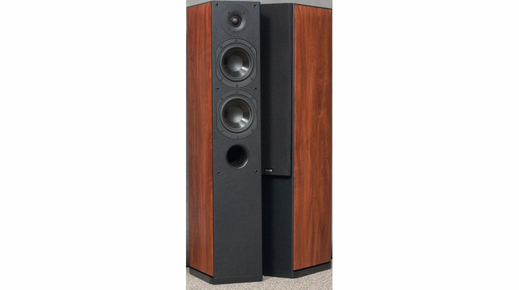

W serii Nota znajdziemy trzy różnej wielkości modele podstawkowe (najmniejszy z nich można potraktować jako naścienny), jeden centralny i jeden wolnostojący. Indiana Line Nota 550 wygląda na konstrukcję dwuipółdrożną, producent przedstawia ją jako trójdrożną...
Nasze pomiary wyjaśniają, że jest taką, na jaką wygląda, a nie taką, jaką obiecuje producent, i całe szczęście, bo przy zastosowaniu dwóch takich samych, 15-cm przetworników, ich przefiltrowanie do pracy w układzie trójdrożnym, a więc ograniczenie jednego do zakresu niskotonowego, a drugiego do zakresu średniotonowego, byłoby nieracjonalne - bas z jednej tylko "15-tki" byłby nieproporcjonalnie słaby w stosunku do wielkości konstrukcji, a w układzie dwuipółdrożnym drugie tyle dołoży przecież przetwornik filtrowany jako nisko-średniotonowy.
Obudowa Indiana Line Nota 550 została wykonana wyśmienicie. Z niskobudżetowych ograniczeń projektant wybrnął po mistrzowsku, stosując materiały niekoniecznie kosztowne, ale dobrej jakości, gustownie dobrane i starannie poskładane. Na dole pojawia się subtelny cokół, pojedyncze gniazdo z tyłu, otwór bas-refleks bezpiecznie z przodu, zasłaniany wraz z głośnikami przez maskownicę.
Boczne ścianki Indiana Line Nota 550, oklejone folią drewnopodobną, są delikatnie zaoblone przy połączeniu z pozostałymi, które z kolei pokryto materiałem imitującym skórę. Nie ma tu żadnego blichtru, całość wygląda bardzo subtelnie, przyjemnie, nie nazbyt surowo i bez taniego efekciarstwa. Nie, tego Chińczycy sami nie wymyślili. Nic się tu przecież nie błyszczy...
Od razu widać, że nie są to kolumny przeznaczone do grzmocenia - nie tylko na tle konkurentów, ale i w skali bezwzględnej. Indiana Line Nota 550 nie jest też kompletnym cherlakiem, ostatecznie dwie "15-tki" pracujące "na basie" co nieco potrafią. Niskie tony mogłyby mieć nawet jeszcze większy udział, ale kolumny zostały zestrojone "grzecznie" - przynajmniej w tym zakresie.
Bas nie zagrzmi, nie rozwinie też bardzo dynamicznej akcji, za to ładnie nasyci, podbuduje brzmienie, od czasu do czasu bardzo przyjemnie i całkiem nisko zamruczy. Przy nagraniach, w których bas ma dużo do powiedzenia, nie trzeba się go doszukiwać, lecz rzadko wychodzi na pierwszy plan z rytmicznymi uderzeniami, choć brzmienia nie spowalnia, to też go nie nakręca.

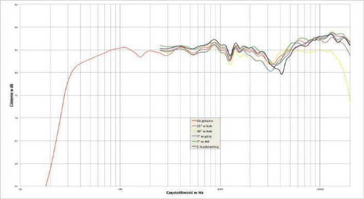

Dane producenta odnośnie efektywności są bardzo optymistyczne. Czułość 91 dB to byłby wyczyn dla tej wielkości konstrukcji; nasze pomiary sprowadzają na ziemię, ale wynik 86 dB wciąż jest godny uznania.

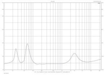

Na charakterystyce impedancji, od 150 Hz do 1 kHz, widać równą "nizinę" na poziomie ok. 4 omów, stąd też tak powinna zostać określona impedancja znamionowa, ale nie należy ona do trudnych. Od strony elektryczno- energetycznej to kolumny dostatecznie uniwersalne i bezpieczne.
Charakterystyka przetwarzania ma kilka ciekawych fragmentów. Widać "fizjologiczne" wycofanie w zakresie 3 4 kHz, skorelowane z częstotliwością podziału między nisko-średniotonowym a wysokotonowym, lekkie wyeksponowanie wysokich tonów (charakterystyka w tym zakresie jest bardzo ładna - wolna od rezonansów), a na drugim skraju pasma... żadnego wzmocnienia niskich tonów, przy jednoczesnym dociągnięciu ze spadkiem -6 dB aż do 33 Hz - rezultat wyśmienity i rekordowy w tym teście.
Wydaje się, że dla wzmocnienia "średniego" basu nie zaszkodzi ustawienie kolumn bliżej ściany, a niski bas mamy w prezencie (przecież po tej wielkości kolumn raczej się go nie spodziewamy).
