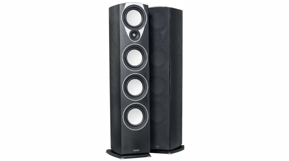

Pierwsze wrażenie, jakie robią SX-y, jest doskonałe, wzmocnione pojawieniem się pewnej niespodzianki. Kolumny Mission, testowane dość systematycznie od kilkunastu lat, chociaż odmienne na tle innych, po prostu mi się znudziły...
Ciągłe wariacje na ten sam temat, charakterystyczne zaoblenia, wysokotonowy pod średniotonowym i niemal pewność, że jak kolumna duża i trójdrożna, to niskotonowy będzie na bocznej ściance...
Nic w tym złego, ale odmianę przyjmuję za dobrą monetę. Nie jest to całkowite zerwanie z tradycją - obudowa ma lekko wygięte ścianki, a wysokotonowy wciąż jest pod średniotonowym, ale... Po pierwsze, obudowa jest nieprzekombinowana, bez niepotrzebnych ozdobników, wykończona tradycyjnie i szlachetnie naturalnym fornirem (dostępna jest wersja w lakierze fortepianowym, w cenie o 2000 zł wyższej).
Po drugie, głośnik wysokotonowy w tak wysokiej kolumnie, właśnie umieszczony pod średniotonowym, znajduje się w optymalnym miejscu (względem pozycji siedzącego słuchacza). Po trzecie, nie ma już żadnych głośników niskotonowych z boku, za to z przodu - są aż trzy.
Taka ich liczba nie jest cechą wspólną dla wszystkich konstrukcji serii SX, ale jej "flagowiec" wygląda imponująco. Sytuacja jest podobna jak w przypadku Jade-7 firmy Wharfedale - i nie jest to przypadek, bo przecież obydwie marki należą do koncernu IAG.
Jak widać, koncern stać na wiele - w krótkim czasie wygenerował dwie obszerne linie bardzo efektownych konstrukcji, lokowanych w tym samym segmencie. Zakres cenowy, w jakim rozmieszczono serie Jade i SX, jest niemal identyczny, a zasadnicza zawartość tych serii bardzo podobna.
Czyż to nie jest kreowanie wewnętrznej konkurencji? Poszczególne marki głośnikowe są przydzielane różnym dystrybutorom, a oni będą konkurować nie tylko ze sobą, ale i z innymi fi rmami, i ostateczny efekt - sprzedaż Mission i Wharfedale razem wzięta - powinien być niezły.
W obydwu seriach widać poważne inwestycje w tzw. jakość postrzeganą, ocenianą na podstawie wielkości i jakości wykonania obudowy, a także siły głośnikowego arsenału; z drugiej strony są wyraźne różnice, pozwalające identyfi kować produkty obydwu marek. Mission trzeba będzie sobie objaśnić na nowo.
Seria XS - zmiany, zmiany...
Seria SX przynosi zmiany nie tylko we wzornictwie i częściowo w konfiguracji przetworników, lecz również w ich technice. Nie przypominam sobie, aby wcześniej, w jakiejkolwiek konstrukcji, Mission stosowało metalowe kopułki wysokotonowe - a w całej serii SX mamy jednocalowe kopułki tytanowe.
Membrany głośników nisko-średniotonowych - widzimy teraz coraz bardziej popularne aluminiowe "miski" (ma je np. testowany obok KEF R700), połączone z celulozowymi (na takie wyglądają) stożkami - producent nazywa je membranami "kompozytowymi", bardziej właściwe byłoby określenie "sandwiczowe" (nieładne spolszczenie, ale już utrwalone).
Wszystkie trzy niskotonowe pracują w jednej komorze, z małym (wręcz malutkim na tle łącznej powierzchni membran) otworem na tylnej ściance. Niedaleko, na górze znajduje się drugi identyczny otwór, który prowadzi z komory głośnika średniotowego.
Proporcje zaskakujące... Z kolei same głośniki są dobrane rozsądnie - jeżeli trzem "17-tkom" pracującym na basie towarzyszy jedna "17-tka" średniotonowa, to nie widzę problemu.
Ciekawostka jest tylko wizualna - czy nie ulegacie złudzeniu optycznemu, że głośnik średniotonowy jest odrobinę mniejszy od niskotonowych? Ja musiałem dwa razy go zmierzyć, żeby uwierzyć, że ma taką samą średnicę.
Obejmuje go aluminiowa płyta, wydłużona w kierunku głośnika średniotonowego (to pomysł wzorniczy tradycyjny dla Mission) i "zawinięta" na górnej krawędzi obudowy. Lekkie krzywizny pojawiają się we wszystkich ściankach (poza dolną), tworząc bryłę bardzo przyjemną dla oka i korzystną akustycznie; solidność całej konstrukcji poświadcza jej masa - ponad 30 kg.

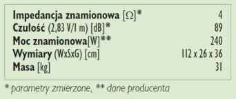

Moc wzmacniacza [W] 240
Wymiary [cm] 112 x 26 x 36
Rodzaj głośników W
Efektywność [dB] 89
Impedancja (Ω) 4

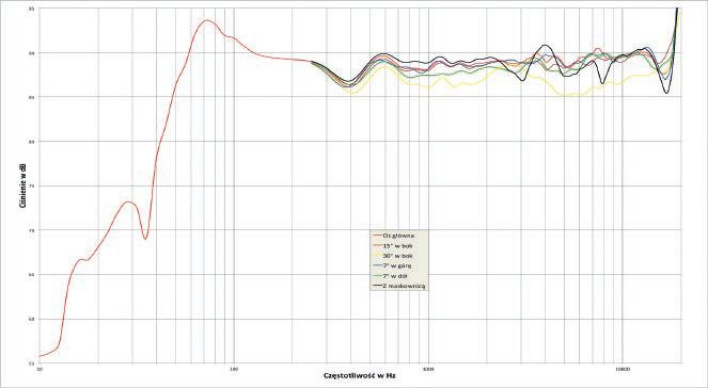

W pomiarach SX5 na wierzch wyszło kilka ciekawostek - i wszystkie trzeba zapisać tym kolumnom na plus. Już pierwszy rzut oka na charakterystykę przetwarzania ujawnia ich zalety.
Wysokiemu poziomowi towarzyszy bardzo dobre zrównoważenie, a temu z kolei wyśmienita stabilność charakterystyki na różnych osiach - czyli bardzo dobre (przynajmniej w badanym zakresie kątów) rozpraszanie.
Czułość na pułapie 89 - 90 dB to naprawdę "coś", co często spotykamy... tylko w katalogach. Widząc to, zadzwoniłem do Radka, który przygotowuje "obrazki" na bazie danych zapisanych w systemie pomiarowym, czy aby coś się nie przesunęło, czy napięcie podczas pomiaru było właściwe...
Żadnego błędu nie znaleźliśmy, chociaż sam wynik wciąż pozostaje frapujący i chętnie bym go skonfrontował z pomiarami przeprowadzonymi przez innych. To, że w katalogu podają 90 dB, niczego nie przesądza - zwykle producenci zawyżają o ładnych kilka dB wartość tego parametru, jeżeli więc faktycznie SX5 zbliżają się do 90 dB, to pochwały należą się również za rzetelną informację.
Rzetelną gruntownie, gdyż producent prawidłowo nazywa (a dystrybutor tłumaczy) ten parametr jako "czułość" (a więc poziom ustalony przy napięciu 2,83 V), a nie "efektywność" (przy 1 W) - ponieważ SX5 są 4-omowe, więc tutaj 2,83 V generuje moc 2 W. Im dalej, tym lepiej, a w każdym razie nie gorzej - również impedancja nominalna zadeklarowana jest uczciwie i bez wygibasów, jako 4-omy, z dodaną informacją o impedancji minimalnej - 3,5 oma, którą widzimy przy ok. 180 Hz.

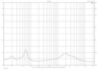

Niech to nikogo (poza właścicielami amplitunerów AV) nie wystraszy, zmienność modułu impedancji jest niewielka i SX5 nie będą ciężkostrawnym daniem dla żadnego normalnego wzmacniacza, a wraz ze swoją wysoką czułością nie będą czekać bezczynnie na duże porcje mocy - chociaż i takie przyjmą, ich moc sięga 240 W.
Pasmo przenoszenia producent deklaruje jako 54 Hz - 40 kHz (+/-3 dB) - niby na basie słabo, ale punkt -6 dB (względem poziomu średniego) mamy osiągnąć przy 44 (i tyle też widzimy w naszych pomiarach), a w szerokim zakresie, poza skrajami pasma, mieścimy się w znacznie węższej ścieżce, +/-1,5 dB.
