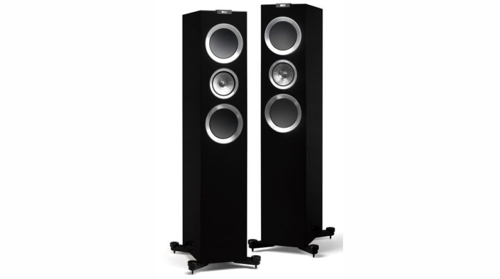

Zanim przyjrzymy się głośnikom, ogólne wrażenie - KEF R700 mają sylwetki bardzo nowoczesne, w gruncie rzeczy nienawiązujące do niczego, poza ogólną modą na prostą formę, ale ozdobioną "lakierem fortepianowym".
To nie jedyna wersja kolorystyczna - dostępne są też fornirowane, orzechowa i palisandrowa, ale jestem przekonany, że "piano black" wygra w statystykach sprzedaży, tym bardziej, że wersja ta jest w standardowej cenie.

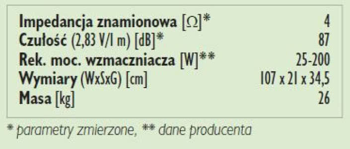

Moc wzmacniacza [W] 25-200
Wymiary [cm] 107 x 21 x 34,5
Rodzaj głośników W
Efektywność [dB] 87
Impedancja (Ω) 4

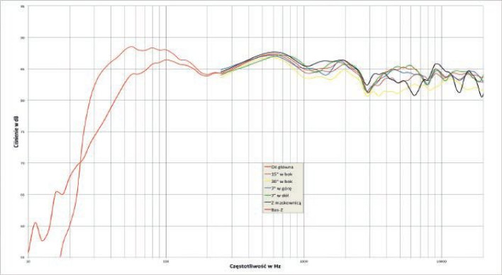

Teoretycznie dobrze zrównoważona charakterystyka przetwarzania R700 jest o tyle zaskakująca, że odejście od liniowości zmierza nie do wyeksponowania wysokich częstotliwości, ale do ich lekkiego "przygaszenia". Charakterystyki konsekwentnie opadające" ku górnemu skrajowi pasma zdarza się widywać, ale rzadko.
Wytłumaczenie takiej sytuacji może w tym przypadku wynikać z charakterystyk kierunkowych. Bardzo dobre rozpraszanie wysokich tonów nie wymaga przygotowania ich "zapasu" na osi głównej, widocznego zwykle właśnie jako wyeksponowanie, podczas gdy pod innymi kątami poziom jest wyraźnie niższy. Tutaj nawet pod kątem 30o, przy 20 kHz strata względem poziomu z osi głównej jest niewielka, choć widać ją już od 3 kHz.
Charakterystyki kierunkowe są ogólnie rzecz ujmując bardzo dobre, co jest w dużej mierze skutkiem zastosowania układu koncentrycznego. Na tym tle wyraźne i niekorzystne zmiany (nie tylko nierównomierności, ale i dodatkowe tłumienie w zakresie wysokich tonów) wprowadza maskownica, którą tym samym wypada zdjąć.
Wytłumianie bas-refleksu powoduje duże zmiany charakterystyki. Pracujący układ rezonansowy R700 generuje szerokie i wysokie wzniesienie, ze zboczem szybko zwiększającym swoje nachylenie i spadkiem -6 dB w okolicach 30 Hz.

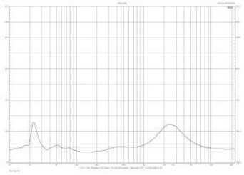

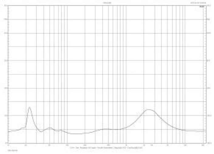

Zamknięcie otworu znacznie obniża poziom basu i przesuwa tak ustalaną częstotliwość graniczną do ok. 45 Hz. Przyzwoita czułość 87 dB wiąże się z 4-omową impedancją znamionową (minimum przy 150 Hz zbliża się do 3 omów), słabszym wzmacniaczom pomoże niewielka zmienność, którą uzyskano tłumiąc elektrycznie (obwód korekcyjny w zwrotnicy) górny wierzchołek bas-refl eksowy (jego ślad widać przy 50 Hz; wciąż można jednak odczytać minimum przy 35 kHz, sygnalizujące częstotliwość rezonansową bas-refleksu.
