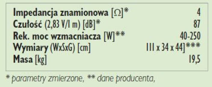

SONUS FABER Venere 2.5
Moc wzmacniacza [W] 40-250
Wymiary [cm] 111 x 34 x 44***
Rodzaj głośników W
Efektywność [dB] 87
Impedancja (Ω) 4
Sonus Faber Venere 2.5

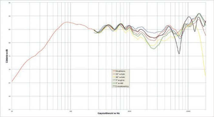

Wyrwana z kontekstu charakterystyka przetwarzania Venere 2.5 nie pokazuje niczego szczególnego, czego nie znalibyśmy z wielu zmierzonych dotąd charakterystyk, ale na tle wcześniejszych Sonusowych projektów pokazuje wyraźną zmianę. Może to nowy kurs, może indywidualny przypadek Venere 2.5 - widać mniejszą dbałość o liniowość, a większe zainteresowanie wypracowaniem brzmienia bardziej wyrazistego, i charakterystyki choćby do pewnego stopnia odpowiadającej czułości naszego słuchu.
To zresztą żadne odkrycie, tak swoje kolumny stroją inni producenci, Sonus też pozwalał już sobie na delikatne korekty, ale tak daleko chyba jeszcze nie zabrnął. Najwyższa oktawa (10-20 kHz) jest wyraźnie wyeksponowana, poprzedza ją raczej niezamierzone, wąskopasmowe osłabienie w okolicach 7 kHz (wyostrzane przez maskownicę) i chwiejność w zakresie 2-4 kHz.
Najwyższy poziom, będący przedłużeniem charakterystyki z zakresu średnich tonów, mamy na osi +7O, a więc wtedy, gdy usiądziemy dość wysoko; jeżeli usiądziemy niżej, energia w tym zakresie jeszcze spadnie, co niekoniecznie zostanie odebrane jako pogorszenie - to właśnie to miejsce i taka modyfikacja, która może przysłużyć się lepszym wrażeniom subiektywnym.
Teoretycznie obrazek, jaki widzimy, jest daleki od ideału, bo i sama zmienność kształtu charakterystyki (wraz ze zmianą osi) nie jest uznawana za zaletę, lecz przecież dzięki temu możemy sobie poeksperymentować i wybrać charakterystykę, którą chcemy słyszeć.
I będzie to w tym przypadku o tyle łatwe, że zamiast zmieniać fotel na wyższy lub niższy, wystarczy regulować pochylenie kolumn. Na przykład chcąc znaleźć się na osi oznaczonej w naszych pomiarach jako +7O, siedząc w normalnym fotelu, wystarczy kolumny ustawić mniej więcej pionowo ("firmowo" są pochylone za pomocą różnej długości kolców).

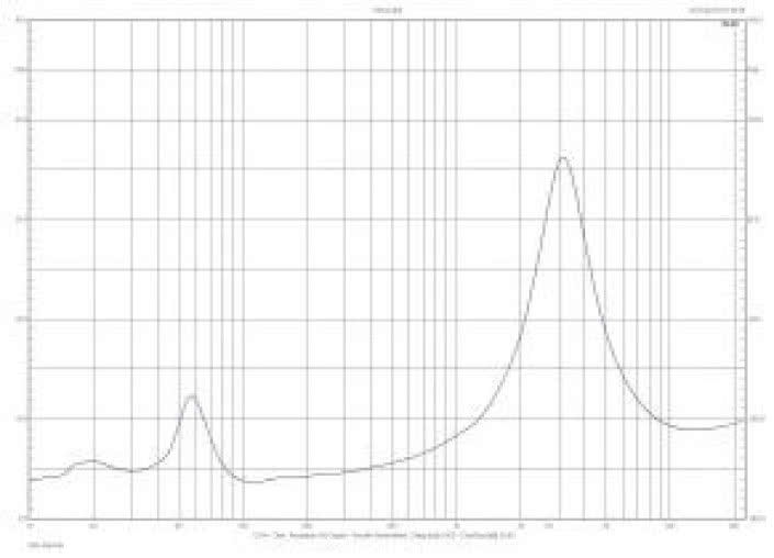

Impedancja znamionowa to 4 omy - minimum na charakterystyce, przy 10 Hz, ma ok. 3,5 oma, ale w sumie obciążenie nie wygląda na trudne. Efektywność wynosi 87 dB - jest OK.
