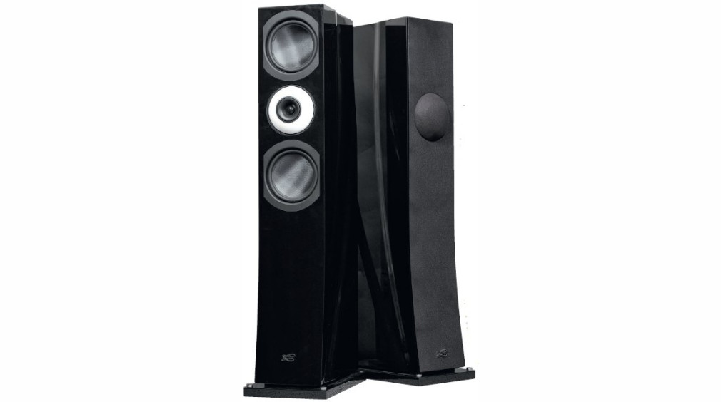

Największy przystojniak testu
Cabasse Pacific 3 SA niczego nie przypomina i do niczego nie musi pasować, żeby komponować się z wszystkim. Wyjątkowo nie przeszkadza mi nawet lakier fortepianowy, wygląda doskonale na tej bryle i przy pozostałych elementach, a przecież wiem, że wykończenie to jest wciąż modne i pożądane, więc u innych tylko zwiększy, a nie zmniejszy apetyt.
Z całym szacunkiem dla pozostałych kolumn tego testu - decyzją jednoosobowego naczelnego jury - ogłaszam Pacyfika "Misterem", największym przystojniakiem testu. A wystarczyło tak niewiele "pociągnięć" projektanta... Wykonał je jednak gdzie indziej lub inaczej niż zwykle. Nie zaokrąglał bocznych ścianek, tylko dodał do nich biegnące dużymi łukami uskoki, skojarzone z lekkim, wystającym wygięciem dolnej części frontu.
Wyobrażam sobie, że pokazał to technologowi, a ten odpowiedział szybko - nie ma sprawy, da się zrobić. Wystarczy, że wykończenie będzie lakierowane (fornirowanie uskoków byłoby kłopotliwe), i jesteśmy w domu.
W sumie umiarkowanym kosztem osiągnięto bardzo wiele. Oprócz wersji czarnej, dostępna jest jeszcze perłowa - oczywiście też na wysoki połysk. Do tego niezwykła aranżacja frontu, też minimalistyczna i jednocześnie awangardowa, wykorzystująca w naturalny sposób wypukłość koncentrycznej sekcji średnio-wysokotonowej.
Układ BC17, a dokładnie jego wystająca przed front, kulista część z membranami jest zasłonięta (albo i nie - jak nam się podoba) własną "czapką", będącą wycinkiem sfery. Całą pozostałą część frontu, wraz z dwoma przetwornikami niskotonowymi, osłaniamy (też nieobowiązkowo) czymś porażająco prostym i genialnym - cienkim płatem metalu, obciągniętym typową czarną tkaniną "maskownicową", jest on na tyle elastyczny, że układa się na lekko wygiętym froncie; na tyle lekki, iż trzymają go ukryte we froncie obudowy magnesy; na tyle cienki, że jego krawędzie nie wywoływałyby odbić, nawet gdyby zasłaniał również przetworniki średnio- i wysokotonowe (a zasłania tylko niskotonowe).
Wszystko to razem i oddzielnie wygląda bardzo dobrze, każda z czterech możliwych kombinacji pokazuje Pacyfiki w innej i zawsze atrakcyjnej wersji - zupełnie odsłonięte, całkowicie zasłonięte, z tylko zasłoniętym lub tylko odsłoniętym układem koncentrycznym.

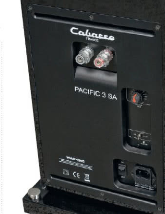

Jeżeli są podłączane do wyjść głośnikowych zewnętrznego wzmacniacza, wówczas poziom basu właściwy dla zaplanowanego przez konstruktora ogólnego balansu tonalnego, lub jakaś korekcja charakterystyki w tym zakresie, mogą zostać ustawione na stałe, determinując jedną, określoną charakterystykę częstotliwościową całego zespołu - tak jak w "normalnych", całkowicie pasywnych zespołach głośnikowych.
Mimo to w konstrukcjach (pół)aktywnych występują często opcje regulowania basu, jest też taka w Pacificach - w formie podstawowej, jednego pokrętła poziomu.
Nic w tym przecież złego, że możemy dopasować poziom basu choćby do warunków pomieszczenia - często narzekamy, iż basu jest za mało albo za dużo, narzekają też na to puryści-minimaliści, choć oczekują rozwiązania idealnego - kolumn cudownych, które w każdych warunkach basu będą miały dokładnie tyle, ile trzeba (co jest niemożliwe).
Regulowanie równowagi tonalnej w kolumnie biernej może być prowadzone rezystorami dużej mocy - najrozsądniej poprzez zmianę tłumienia sekcji średnio-wysokotonowej, bo regulowanie bezpośrednio samego basu jest tam niemal niemożliwe bez poważnego uszczerbku na jakości - włączanie w szereg rezystorów (swoją drogą musiałyby być bardzo dużej mocy) poważnie pogarsza odpowiedź impulsową układu rezonansowego (tak, jakby drastycznie zmniejszyć współczynnik tłumienia wzmacniacza).
Przy aktywnym basie możemy zupełnie bezkarnie i w dowolnym zakresie zmieniać jego poziom. Oczywiście nie są tu potrzebne szaleństwa; +/-6 dB, jakie przygotowano w Pacyfikach 3 SA, zupełnie wystarczą.

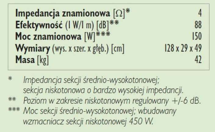

Moc wzmacniacza [W] 150
Wymiary [cm] 128 x 29 x 49
Rodzaj głośników W
Efektywność [dB] 88
Impedancja (Ω) 4

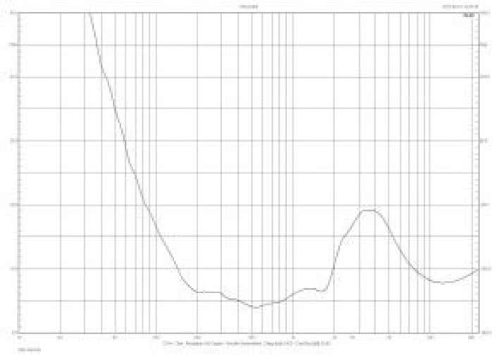

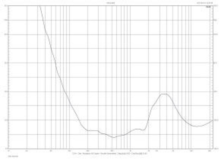

Aktywność sekcji niskotonowej rzutuje na obraz pomiarów - zarówno impedancji, jak i charakterystyki przetwarzania. Chociaż Pacyfiki podłączamy kablem głośnikowym do zewnętrznego wzmacniacza, to nie czerpią one stamtąd mocy w zakresie tonów niskich, tam moc dostarcza do głośników wewnętrzny wzmacniacz; moc z zewnątrz płynie tylko do biernej sekcji średnio-wysokotonowej.
Napisałem to wcześniej, tutaj powtarzam, aby kontynuować i pokazać, jak to się dzieje, że jednym kablem, z jednej pary zacisków głośnikowych pełnopasmowego wzmacniacza popłynie moc w zakresie średnio-wysokotonowym, a w zakresie niskotonowym - już nie. Reguluje to charakterystyka impedancji, zmienna w funkcji częstotliwości, która przy danej częstotliwości ściąga określoną przez prawo Ohma dawkę prądu - im większe napięcie (za zaciskach wzmacniacza) i im niższa impedancja, tym większy prąd.
Jak widać na rysunku przedstawiającym charakterystykę impedancji Pacyfi ków, od 200 Hz w dół impedancja szybko wzrasta, "blokując" prąd z zewnętrznego wzmacniacza; jednocześnie wciąż przyłożone napięcie sygnału niskich częstotliwości wystarczy, aby poprzez wejście o wysokiej impedancji sterować wewnętrznym wzmacniaczem, który sygnał ten odpowiednio wzmocni.
W takiej sytuacji ustalenie wartości impedancji znamionowej całego zespołu jest utrudnione, ale i nie takie ważne - w zakresie niskotonowym, w którym pojawia się potencjalnie największe obciążenie dla wzmacniacza, impedancja jest przecież bardzo wysoka. Cabasse podaje, że impedancja znamionowa wynosi 8 omów, a minimalna (widoczna przy 500 Hz) 4 omy, czego można by się czepiać, ale w praktyce Pacific 3 SA jest bardzo łatwym obciążeniem, nawet mniej wymagającym niż regularne 8-omowe kolumny.

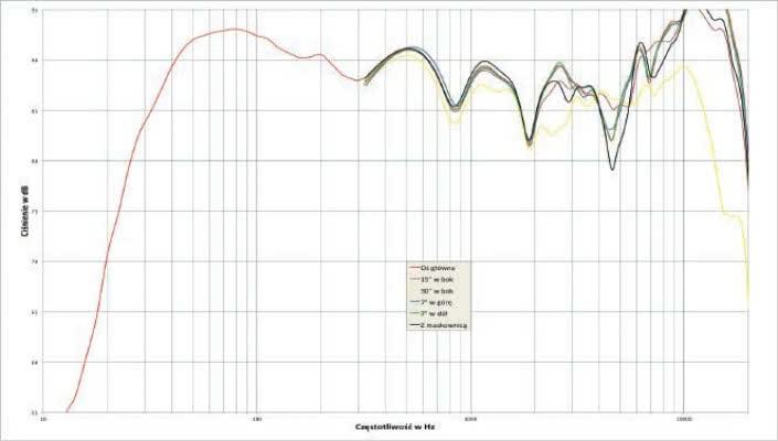

Ponieważ poziom basu jest regulowany (w zakresie aż +/-6 dB), więc kształt charakterystyki przetwarzania jest też umowny, w naszym pomiarze uzyskany w pozycji środkowej regulatora. Zacznijmy od czułości, chociaż i tutaj trzeba coś wyjaśnić - formalnie widzimy czułość zakresu średnio-wysokotonowego, powyżej ok. 200 Hz, natomiast poniżej mamy charakterystykę sekcji aktywnej, której ten parametr nie dotyczy. W sumie udało się jednak, również dzięki "elastyczności" aktywnego basu, ustalić dość wysoki poziom. 91 dB.
Trzeba wskazać trzy ważne cechy zmierzonej charakterystyki. Po pierwsze, kształt "ogólny" - z lekko cofniętym przejściem między średnimi a wysokimi tonami i wyraźnie wyeksponowanymi wysokimi (wyskoczyły aż ponad poziom 95 dB, zamykający okno) - to w dużym stopniu wybór konstruktora, który tak chciał ustawić profi l tonalny; po drugie, szereg lokalnych nierównomierności, do których też można zaliczyć nieco wcześniejsze opadanie charakterystyki na górnym skraju pasma - to przede wszystkim "zakłócenia" wynikające z układu koncentrycznego, których konstruktor zespołu nie mógł usunąć strojeniem zwrotnicy.
Po trzecie, (co trudno byłoby mu popsuć...) bardzo dobra zbieżność charakterystyk, będąca premią (a może nawet podstawową korzyścią) płynącą z zastosowania układu koncentrycznego - dopiero krzywa z osi 30O odpada od wszystkich pozostałych, trzymających się bardzo blisko siebie, aż do 20 kHz. Również maskownice niewiele zmieniają, mogą pozostawać założone bez szkody dla dźwięku. Bas jest bardzo dobrze rozciągnięty, ze spadkiem -6 dB (względem poziomu średniego) przy 32 Hz.
