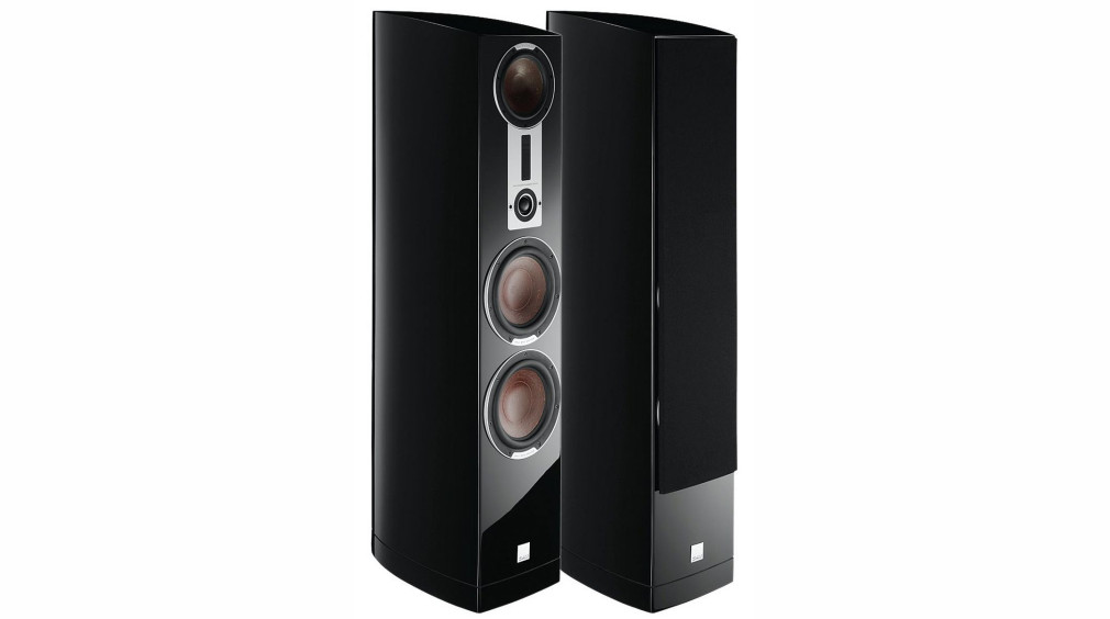

Układ "ósemki"
Układ jest w sumie czterodrożny, choć w niemal każdej czterodrożności znajdzie się jakieś "ale". Pasmo akustyczne podzieliliśmy sobie na zakresy niskich, średnich i wysokich tonów tylko umownie (przecież nie ma tu żadnych ścisłych granic, skokowej zmiany sposobu promieniowania itp, wszystkie zmiany zachodzą funkcją ciągłą, wraz ze wzrostem częstotliwości fala staje się coraz krótsza, bo prędkość dźwięku w danym środowisku i danych warunkach jest stała dla wszystkich częstotliwości; ktoś kiedyś napisał w HF... że wysokie tony lecą szybciej, o boże...), to jednak ma to pokrycie w racjonalnym podziale pasma między trzy typy przetworników wyspecjalizowanych do przetwarzania różnych zakresów częstotliwości - i trzy najczęściej zupełnie wystarczą, każdy kolejny "tor" to już nie wymyślanie rozwiązywania problemu, ale trochę wymyślanie problemu do rozwiązania (oczywiście chodzi o to, aby na końcu problem pięknie rozwiązać, i pięknie go rozwiązuje Dali).
Hybrydowym moduł wysokotonowy składa się z dwóch przetworników, podczas gdy niemal wszystkim innym konstruktorom wystarczy jeden, choć spierają się - jaki. Jedni wybierają kopułki metalowe, drudzy jedwabne, ci i owi próbują wstęgowych, jeszcze inni eksperymentują ze stożkowymi... Praktycznie wszyscy zgadzają się co do tego, że jednak jeden musi wystarczyć, i to wcale nie z powodów budżetowych.
Należy unikać łączenia dwóch głośników wysokotonowych, gdyż robienie podziału pasma w zakresie wysokotonowym, a więc przy bardzo krótkich falach, sprowadza na charakterystykę w tym zakresie poważne problemy ze stabilnością (zmienność na różnych osiach, na skutek szybkich zmian relacji fazowych, nawet pod relatywnie niewielkimi kątami); tym bardziej nie należy dwóch głośników wysokotonowych uruchamiać z premedytacją w jednym zakresie, a jeżeli już, to trzeba przygotować precyzyjne, chirurgiczne cięcie, rozdzielając selektywnie pracę między obydwa przetworniki.
Takie zadanie postawiła przed sobą firma Dali (a historię tego pomysłu, z powodu "wątku stożkowego", zamieściliśmy obok opisu Avantery Audio Physica) i obecnie większość jej konstrukcji, w zasadzie wszystkich - począwszy od pułapu Ikonów - ma właśnie takie moduły wysokotonowe - kopułkowo- wstęgowe; to jeden z dwóch postulowanych firmowych "identyfikatorów", które wyróżniają produkty Dali na tle konkurencji, a jednocześnie integrują je wewnątrz oferty.
Drugim są membrany z domieszką włókna drzewnego, co może pozostałoby nawet niezauważone (włókno drzewne to tylko jaśniejsze "drzazgi"), gdyby nie sugestywne powlekanie ich substancją wzmacniająco-tłumiącą w kolorze brązowym.

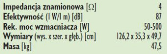

Moc wzmacniacza [W] 50-500
Wymiary [cm] 126,2 x 35,3 x 49,7
Rodzaj głośników W
Efektywność [dB] 87
Impedancja (Ω) 4

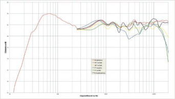

"Filozofia" Epiconów ma mocny fundament w technice i pomiarach. Bardzo rzadko w dzisiejszych czasach firmy dostarczają tak szczegółowe (i poważne, niebędące tylko marketingowym bełkotem) informacje na temat rozwiązań konstrukcyjnych, udoskonaleń, wraz z zestawem pomiarów dowodzących osiągniętego postępu. Dotyczą one jednak innych parametrów i charakterystyk niż te przedstawiane przez nas, więc nie będziemy mieli okazji do ich weryfikacji, poza jedną, najbardziej standardową - charakterystyką modułu impedancji.
Zdjęta w naszych pomiarach wygląda identycznie jak ta z dokumentów dostarczonych przez Dali, a jest tam prezentowana, by wykazać, że Epicony 8 (i kolumny Dali generalnie) są bardzo łatwym obciążeniem ze względu na niewielką zmienność, niemal liniowość impedancji w niemal całym zakresie częstotliwości (akustycznych) - z wyjątkiem najniższych częstotliwości, gdzie powstają wysokie wierzchołki związane z działaniem układu rezonansowego głośników w obudowie bas-refleks.
Na upartego można by i je linearyzować specjalnymi obwodami korekcyjnymi w zwrotnicy i tak robią niektórzy konstruktorzy (to stara "niemiecka szkoła" - wytłumić chociaż górny wierzchołek), ale obwody te zabierają dużo mocy i obniżają poziom basu. Warto zwrócić uwagę, że poza wartością impedancji w jej minimach, ważna jest też właśnie zmienność - dla większości wzmacniaczy lepsza będzie impedancja pozostająca na stałym poziomie np. 5-6 omów, niż skacząca z tego poziomu, i to gwałtownie, do poziomu kilkunastu lub kilkudziesięciu; oczywiście potencjalnie najtrudniejsza będzie taka, gdzie występują zarówno minima rzędu 2-3 omów, a niedaleko nich wysokie wierzchołki.

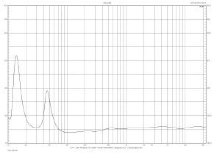

"Potencjalnie", gdyż jednemu wzmacniaczowi sprawi to trudność, a innemu nie; zazwyczaj wzmacniacze podłączane do kolumn za 60 000 zł nie są słabeuszami, więc nie wypada krytykować hi-endowych kolumn za to, że oczekują odpowiedniego partnera... Ale Epicony 8 można pochwalić za to, że są gotowe współpracować praktycznie z każdym.
Minimum impedancji przy 100 Hz ma wartość odrobinę niższą od 4 omów. W tej sytuacji najprościej i najuczciwiej jest zadeklarować impedancję znamionową 4 omy - tak jak robi to Dali, mimo że taka impedancja, jaką tu widzimy, i jaką "zobaczy" wzmacniacz, jest dla niego o wiele wygodniejsza od wielu innych 4-omowych, a nawet "katalogowo" 8-omowych. Jednak czułość jest umiarkowana, na poziomie 87 dB, więc aby zagrać głośniej, będzie potrzebna większa porcja mocy.
Charakterystyka przetwarzania w zakresie średnio-wysokotonowym, na osi głównej, biegnie równo i bez osłabienia na przejściu środek- góra, spotkanego w pozostałych kolumnach testu. Obraz wydaje się jednak trochę "zabałaganiony" w tym zakresie przez rozchodzenie się charakterystyk mierzonych na innych osiach; to z kolei wynika z zastosowania łagodnych filtrów i z odsunięcia kopułki wysokotonowej od głośnika średniotonowego - dla zmierzonych charakterystyk jednak byłoby lepiej, gdyby głośniki te sąsiadowały ze sobą, wówczas osłabienie przy 3 kHz, widoczne na osi +7 st., byłoby słabsze, a ponadto przeniosłoby się na... oś -7 st.
Teraz możemy siedzieć nawet bardzo nisko, na charakterystyce pojawi się tylko delikatne osłabienie przy 5 kHz. W najwyższej oktawie nie widać problemów integracji kopułki i wstęgi, jednak zaznacza się specyfika działania tego drugiego przetwornika; nawet na osi 30O w płaszczyźnie poziomej, przy 20 kHz strata nie jest tak duża jak pod kątami +/-7 st. w płaszaczyźnie pionowej; ze względu na pionową orientację wstążki, dobrze rozprasza ona na boki, a znacznie słabiej w górę i w dół. Bas jest wzmocniony w okolicach 50-90 Hz, spadek -6 dB względem ustalonego poziomu czułości pojawia się przy 27 Hz - Epicony 8 schodzą podobnie nisko (bardzo nisko!) jak 802 Diamond.
