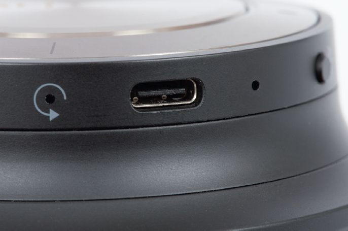

Do ładowania akumulatorów służy nowoczesne złącze USB, nie ma ono jednak niczego wspólnego z sygnałami audio.

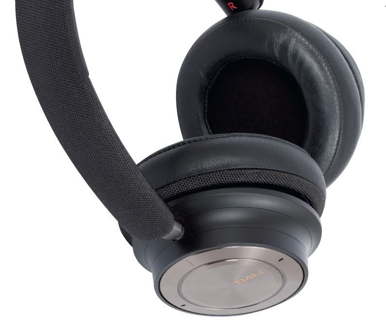

Część muszli z padami jest połączona elastycznie z jej tylną częścią, zawieszoną na pałąku – to elegancki i skuteczny sposób zapewniania dobrego przylegania padów do głowy. Pady nie są zbyt grube, ale odpowiednio sprężyste, wykończone skórą. Siateczki chroniące przetworniki są ciemne, ale dość cienkie, można dojrzeć nie tylko dyfuzory przez przetwornikami, ale i zainstalowane centralnie mikrofony.
Pałąk słuchawek Dali iO-8 jest szeroki, nacisk boczny – solidny, dzięki czemu słuchawki stabilnie leżą na głowie. Ze względu na złożoną konstrukcję muszli nie ma typowych przegubów. Półokrągłe szyny zawieszenia muszli i regulacji pałąka są wykonane z metalu, same muszle mają korpusy z tworzywa, ale zewnętrzne kapselki są metalowe.

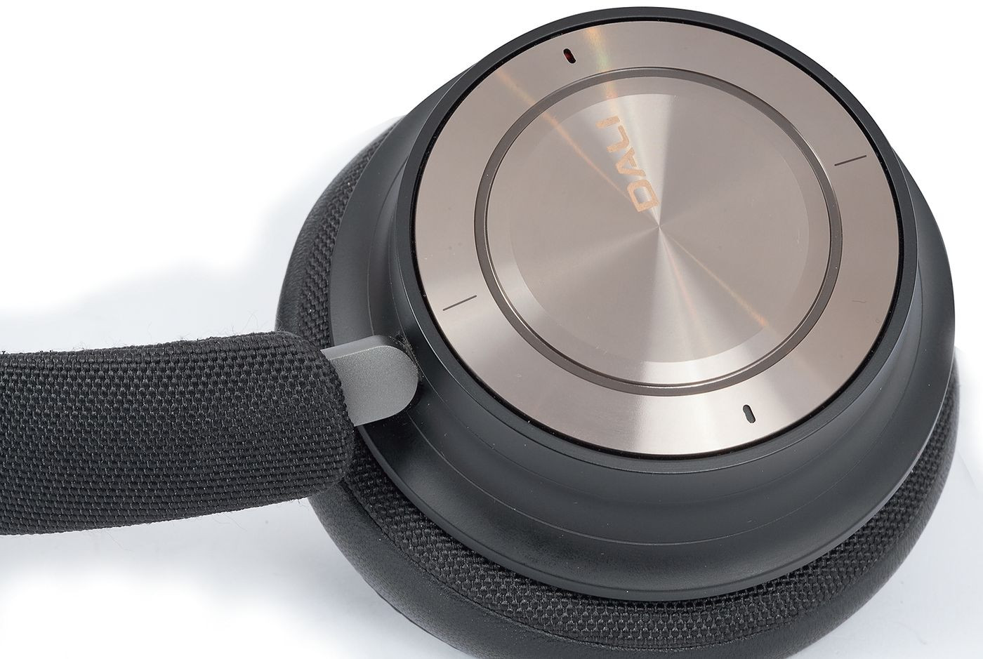

Na prawej muszli znajduje się panel sterujący złożony z przycisków, jednak o skoku tak niewielkim, że można je traktować jako coś zbliżonego do sensorów dotykowych. Tym sposobem regulujemy głośność, przechodzimy do sąsiednich ścieżek i odbieramy połączenie telefoniczne.
Na dolnej krawędzi prawej muszli ulokowano już zupełnie klasyczne przyciski – to włącznik zasilania (i wyzwalacz trybu parowania BT w jednym) i aktywacja trybów tłumienia hałasów ANC oraz transparentności (wszystkie te systemy można też oczywiście wyłączyć). Kolejny przycisk należy do układu korekcji częstotliwościowej; są dwie zaprogramowane charakterystyki, ustawienie domyślne o nazwie Hi-Fi i dodatkowe Bass. I wiadomo, o co chodzi.

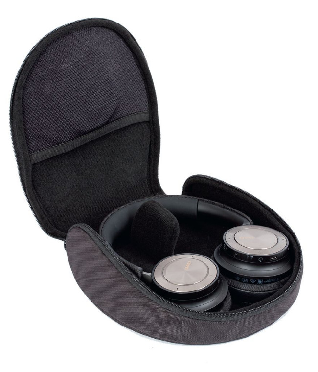

W komplecie dostajemy etui i dwa kable 0,5 m – analogowy i cyfrowy. Gdy już pierwsze się zużyją, można dokupić pady muszli – w cenie 250 zł za parę.

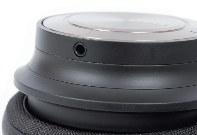

Prawdziwy pasywny analog
Słuchawki Bluetooth, oprócz transmisji bezprzewodowej, są także zazwyczaj wyposażone w wejścia analogowe. Zdarzają się sytuacje, w których takie połączenie może się przydać, np. systemy samolotowe (do których Bluetooth na razie się przymierza).
Wejścia analogowe mogą być też sposobem na uzyskanie najlepszego brzmienia, gdy omijamy nie tylko transmisję bezprzewodową, ale i elektronikę w samych słuchawkach, stosując zewnętrzne, wyższej jakości wzmacniacze.
Aby tak się stało, wejścia analogowe muszą prowadzić sygnał prosto do przetworników, czyli pozwolić pracować słuchawkom w konwencjonalnym trybie pasywnym – i tak jest w iO-8. To też gwarancja, że słuchawki będą działać również wtedy, gdy wyczerpią się w nich akumulatory.
