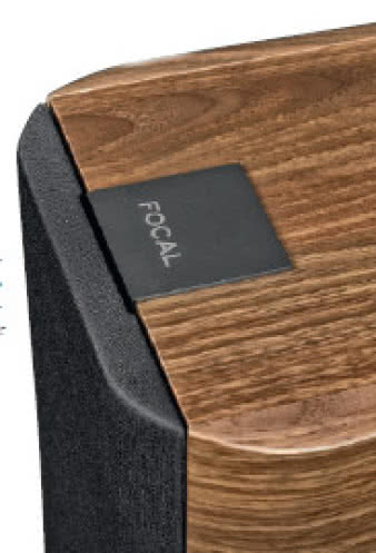

Pomysł był odważny i nowoczesny, zwracał na siebie uwagę; nowy wzór jest znacznie spokojniejszy, krawędzie obudowy i maskownicy, która pokrywa całą przednią ściankę, zostały zaokrąglone.

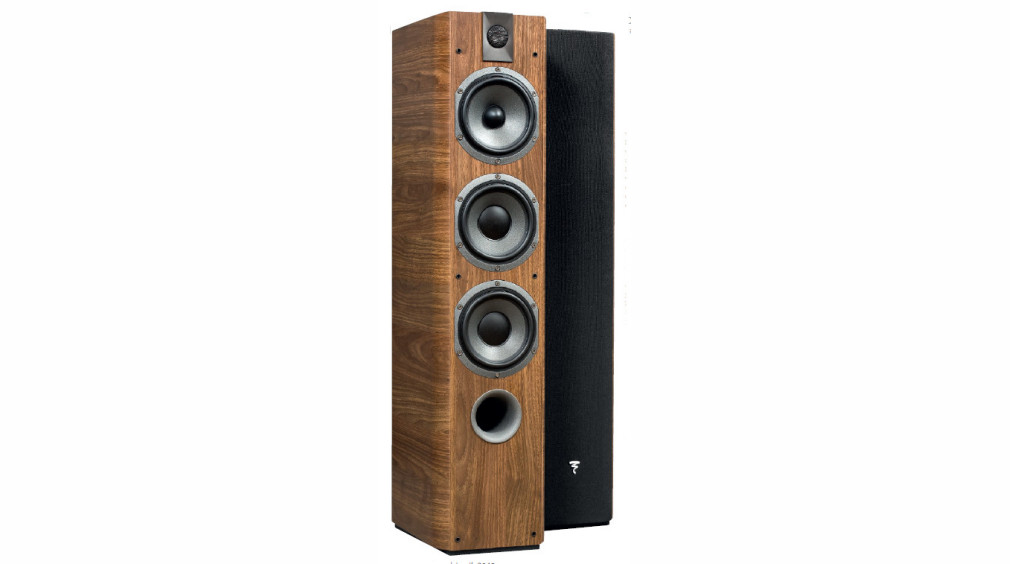

Nową atrakcją jest specjalna wersja wykończenia; oprócz dwóch konwencjonalnych, wykorzystujących imitację palisandru lub orzecha (ta druga wersja na zdjęciach, organoleptycznie bardzo przyjemna), jest też nieco droższa opcja "Black Style", łącząca lakierowane na "piano black" boki z pokryciem pozostałych ścianek imitacją skóry - podobnie jak w Bostonach serii M. Zmiany w technice, mogące mieć związek z brzmieniem, dotyczą przetwornika wysokotonowego, w którym zastosowano nowy materiał zawieszenia - Poron.
Ważniejsze wydają się zasadnicze cechy tej konstrukcji. To po części klasyczny, po części nowoczesny, wydajny, racjonalny i elegancki układ trójdrożny, z dwoma 18-cm niskotonowymi i takiego samego kalibru średniotonowym.
Otwór bas-refleks, wyprowadzony ze wspólnej komory obydwu niskotonowych, widzimy na froncie, głośnik średniotonowy jest oczywiście zamknięty we własnej, niewielkiej komorze. Głośniki i obudowa muszą być solidne, skoro konstrukcja osiągnęła masę 23,5 kg.

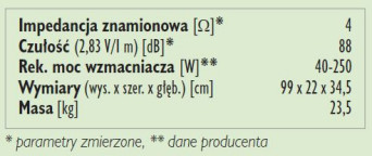

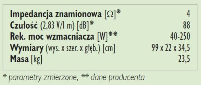

Moc wzmacniacza [W] 40-250
Wymiary [cm] 99 x 22 x 34,5
Typ obudowy br-p
Rodzaj głośników W
Efektywność [dB] 88
Impedancja (Ω) 4

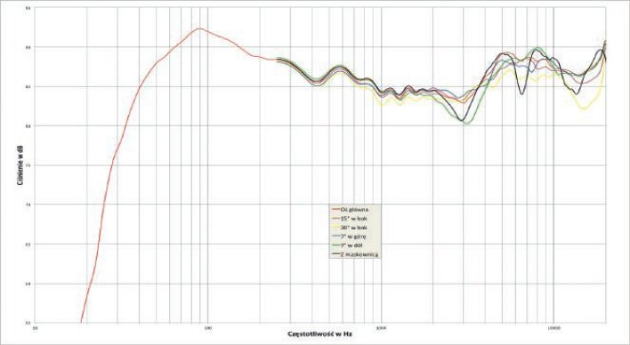

Charakterystyka przetwarzania jest bardzo podobna, jak Chorusów 714V w teście sprzed pięciu lat, mimo że "714-tki" to układ dwuipółdrożny, a nie trójdrożny, jak "726-tki". Najwidoczniej projektanci Focala mają jasną wizję i swój "wzorzec" dla serii Chorus 700, który potrafią powielać, i którego nie zmienili wraz z jej nową edycją.
Jeden "szczegół" tej charakterystyki jest niezależny od konstruktora strojącego zwrotnicę, bo leży on wyłącznie w zakresie charakterystyki głośnika wysokotonowego - dołek przy ok. 12 kHz, typowy dla wielu kopułek metalowych, poprzedzający rezonans, który widać na samej granicy zakresu pomiarowego - przy 20 kHz.
Niezależnie od tych i innych lokalnych zjawisk można powiedzieć, że charakterystyka pokazuje wzmocnione skraje pasma. Jest też stabilna (blisko siebie leżą krzywe zmierzone pod różnymi kątami), tylko pod kątem -7O (w dół) pojawia się umiarkowane osłabienie przy 3 kHz, a pod kątem 30O (w bok) oczywiście mamy obniżenie poziomu wysokich tonów. Nowa maskownica wprowadza widoczne zmiany (krzywa czarna).

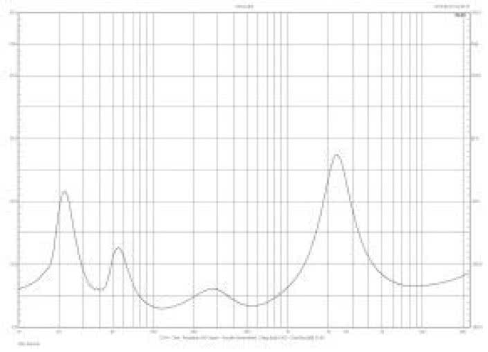

Spadek -6 dB w zakresie niskich częstotliwości, względem średniego poziomu, pojawia się przy niskich 35 Hz, ale zawdzięczamy to po części wyeksponowaniu basu. Ów średni poziom (służący do oszacowania czułości), też jest jednak wysoki - aż 88 dB, a to oczywiście zaleta. Mamy więc szerokie pasmo, wysoką czułość, ale przy "wymagającej" impedancji, skoro minimum przy 110 Hz ma wartość 2,9 oma.
Nie ukrywa tego producent w swoich danych, deklarując jednocześnie 8-omową impedancję nominalną, czego oczywiście nie można ze sobą pogodzić na gruncie znanych norm, a jedynie na gruncie marketingu.
