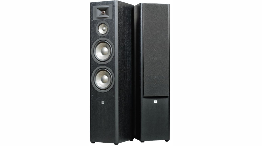

Patrząc na zdjęcie całej testowanej grupy kolumn, zamieszczone na samym początku artykułu, można by podejrzewać, że powstało ono przez fotomontaż, przez doklejenie do autentycznego zdjęcia prawie wszystkich kolumn, zdjęcia samych Studio 290 - specjalnie lub przypadkiem powiększonego. Jednak prawda jest taka, jak widać na zdjęciu - to kolumny znacznie potężniejsze od wszystkich pozostałych.

Wykonanie Dominator - największa kolumna serii Studio 200, zdecydowanie przerasta konkurencję. Układ trójdrożny z efektownym, quasi-tubowym wysokotonowym.
Laboratorium Łatwa impedancja (6 omów), wysoka czułość (88 dB), wyeksponowany i nisko rozciągnięty bas (-6 dB przy 33 Hz).
Brzmienie Obfite i czyste, dynamiczne i szerokopasmowe, duża skala, duże możliwości w każdym kierunku. Samiec alfa.
Dużą siłę rażenia ma cała seria Studio 200 - liczna (9 modeli), kompletna (podstawkowe, podłogowe, centralne, subwoofery) i nowa - tegoroczna. Zastępuje ona przecież nie tak starą (wprowadzoną trzy lata temu) serię Studio 100, która miała kłopoty z przekonaniem do siebie klientów - ale nie brzmieniem, lecz wzornictwem. Odważny projekt nie znalazł powszechnego uznania, więc nowy jest bardziej tradycyjny, mniej kontrowersyjny.
Jednak, swoją drogą, największy model w serii, testowany tutaj JBL Studio 290, robi wrażenie samą wielkością - nie wszyscy o czymś takim marzą, ale seria jest na tyle obszerna, że każdy znajdzie w niej coś dla siebie; są więc też dwie mniejsze konstrukcje wolnostojące - 270 i 280 - gabarytami bardziej przypominające inne kolumny tego testu; załapały się do niego jednak "290- tki" - po prostu z powodu kryterium cenowego. Ale pojawienie się tak dużej konstrukcji w serii nisko-/średniobudżetowej jest też znamienne dla JBL-owego stylu - niewiele firm próbuje łapać klientów na takie "paczki".
W obudowie o wysokości 120 cm zainstalowano układ trójdrożny z dwoma 20-cm niskotonowymi, 10-cm średniotonowym i 25-mm kopułką, której dodano duże tubowe wyprofi lowanie i ciekawą soczewkę akustyczną (osłonę). Ewentualne obawy, że kolumna jest duża, ale zrobiona mało solidnie, topnieją, gdy tylko osobiście poznamy jej masę - 25 kg.

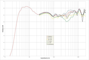

Para nie idzie gwizdek, co słychać, a także widać w pomiarach. Studio 290 wyróżniają się wysoką czułością (88 dB) i wzmocnionym, a także nisko rozciągniętym basem - spadek -6 dB pojawia się przy 33 Hz, co jest najlepszym wynikiem tego testu.
W górnej części pasma, w przedziale dwóch oktaw 2-8 kHz, widzimy wyraźne rozchodzenie się charakterystyk zmierzonych na różnych osiach w płaszczyźnie pionowej, co wskazywałoby na zastosowanie łagodnych filtrów przy drugiej częstotliwości podziału (między średniotonowym a wysokotonowym), a czego wyjaśniać tutaj ponownie nie możemy ze względu na brak miejsca.
Dla użytkownika ważne jest, że na osi głównej (wysokości 1 m) charakterystyka wygląda najlepiej, o ile usiądzie niżej - "górny środek" będzie wycofany (brzmienie nabierze dystansu); a jeżeli wyżej - wzmocniony (brzmienie bliższe i jaśniejsze).

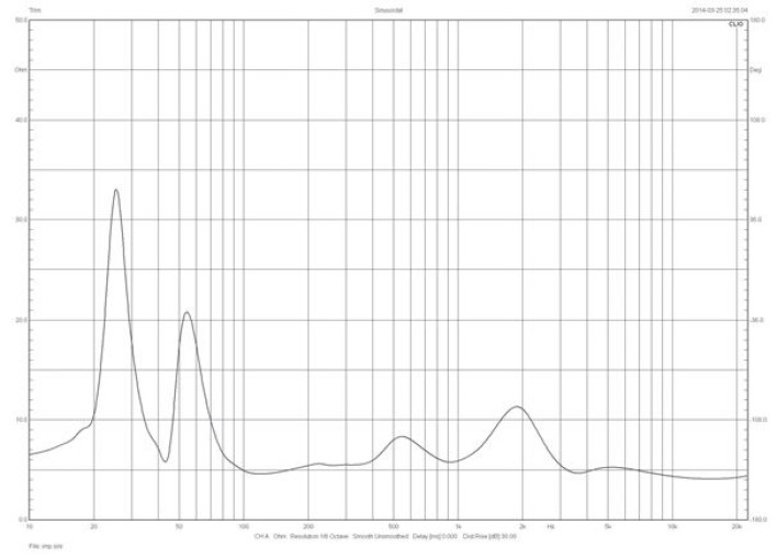

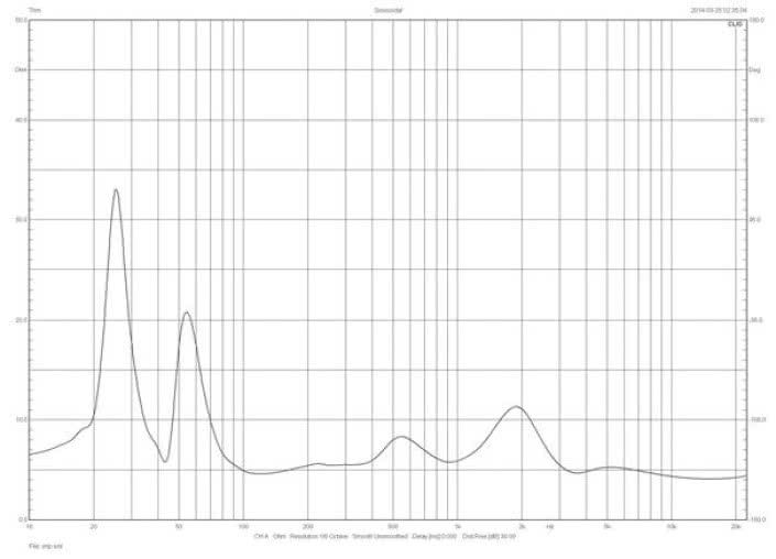

Maskownica dodaje trochę nierównomierności, ale proszę samemu sprawdzić, w jakim stopniu będą one słyszalne. Minimum charakterystyki impedancji w zakresie niskotonowym ma wartość ok. 4,5 ohm (przy 120 Hz), co pozwala naciągnąć impedancję znamionową do standardu 6 ohm, ale już nie do 8 ohm (jak podaje producent); w każdym razie jest to łatwe obciążenie dla wzmacniacza.
