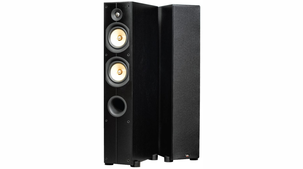

Dostępna jest tylko wersja czarna, w sytuacji braku wyboru z pewnością najlepsza, tym bardziej przy żółtym kolorze membran. PSB Imagine X1T to układ dwuipółdrożny, analogiczny do Focala Chorus 714, z parą 14-cm przetworników tego samego typu, działających we wspólnej komorze wentylowanej do przodu.

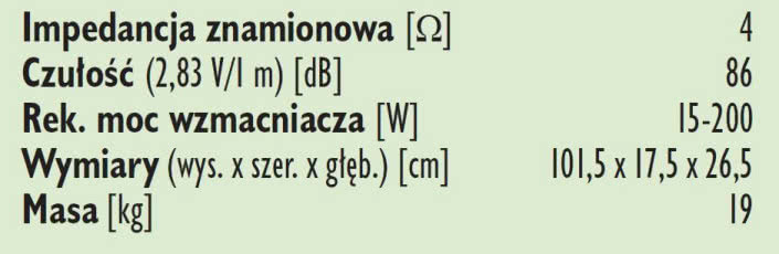

PSB Imagine X1T
Moc wzmacniacza [W] 250
Wymiary [cm] 87,5 x 21 x 39,5
Rodzaj głośników W
Efektywność [dB] 86
Impedancja (Ω) 4

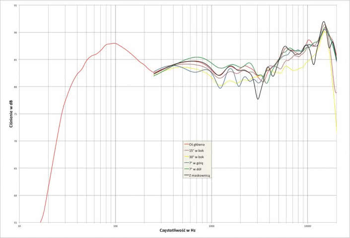

Charakterystyka przetwarzania Monitora 9 v.7 jest podobna do tej zaprezentowanej przez Dali Zensor 7 - tego typu kształt, w ogólnym zarysie, nie jest więc niczym dziwnym, mimo że wyraźnie odchodzi od teoretycznej liniowości.
Obniżenie poziomu pojawia się tam, gdzie czułość słuchu jest największa (2-4 kHz), a wzmocnieniu podlegają skraje pasma. Jeżeli usiądziemy niżej (oś -7 st.), poziom średnich tonów będzie o 2-3 dB wyższy, niż wtedy, gdy usiądziemy wyżej (oś +7 st.).

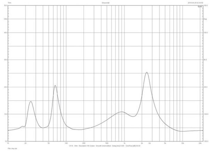

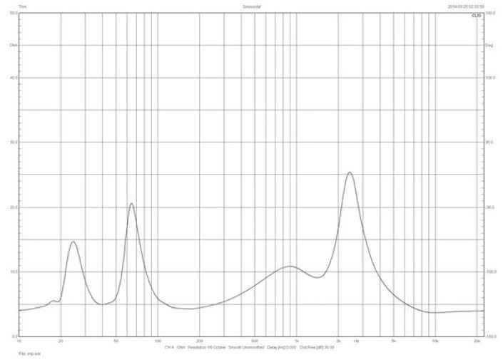

Mimo że obydwie konstrukcje mają różne konfi guracje głośnikowe, nawet w zakresie niskich częstotliwości widać zbieżność - począwszy od częstotliwości rezonansowej bas-refl eksu (ok. 40 Hz, widocznej jako minimum na charakterystyce impedancji) do kształtu zbocza i dolnej częstotliwości granicznej, wyznaczonej przy spadku -6 dB, wynoszącej 35 Hz. Bardzo dobry rezultat, pokazujący, że zastosowanie relatywnie niewielkich przetworników niskotonowych również może przynieść bas mocny i nisko rozciągnięty.
Średni poziom czułości dla całego przetwarzanego pasma wynosi ok. 86 dB. Charakterystyka impedancji ma minimum w zakresie niskich częstotliwości na poziomie ok. 4 ohm. Tak też powinna zostać zadeklarowana impedancja znamionowa, ale nie należy w tym wypadku straszyć "trudnym obciążeniem".
