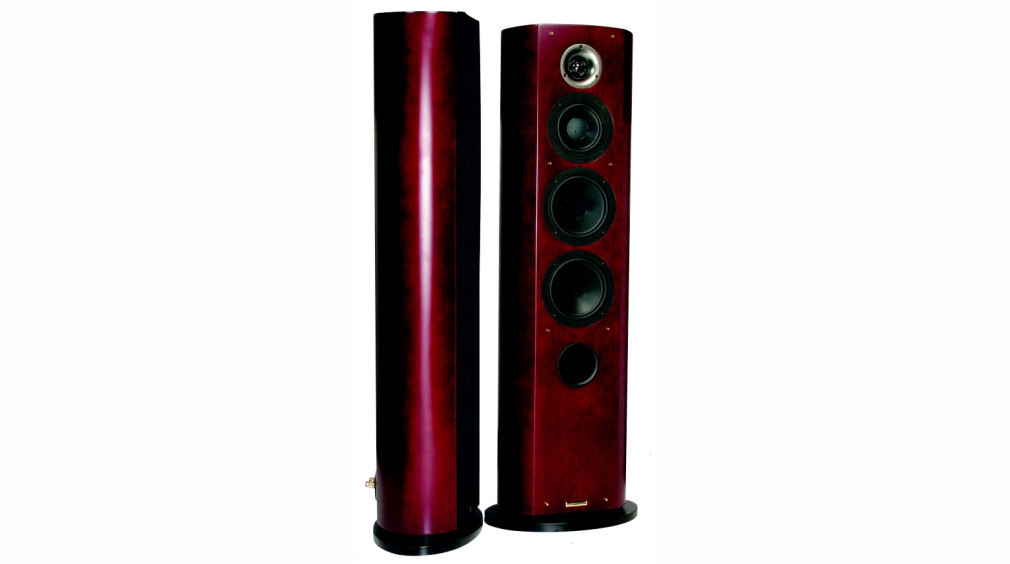

Cabasse Bahia - obudowa
Patrząc na Bahię wypada przecież przyznać, że wygląd ma bardzo przyjemny. W tym przypadku o proporcjach decyduje nie tyle koncepcja szerokiego frontu - jest on dopasowany do 18-cm głośników nisko-średniotonowych - co sam profil bocznych ścianek, rozchodzących się dość szeroko.
Cabasse Bahia zachowuje więc optyczną smukłość, zwłaszcza przy założonej maskownicy, która zasłaniając tylko sam front, tworzy czarny pas. Bahia jest smukła również dzięki znacznej wysokości - 115cm. Jej podstawą jest polakierowany na czarno, eliptyczny cokół, analogicznie szerszy niż głębszy.
Wszystkie powierzchnie samej obudowy oklejone są fornirem - do wyboru są tylko dwa, ale gustowne i popularne kolory - ciemna wiśnia i "Santos", podobny do jasnej czereśni. Na zdjęciach naszego testu widać oczywiście pierwszą z tych wersji.
Obudowa nie jest nadmiernie ozdobiona, miłymi dla oka detalami są jeszcze złote kołeczki trzymające maskownicę, natomiast samą oprawę głośników przygotowano w skromny, ale elegancki sposób, ciemne pierścienie maskujące kosze tworzą wraz z samymi głośnikami kolorystycznie jednolite, ciemne koła.
Najwyraźniej projekt plastyczny nie próbuje szokować, sam oryginalny kształt obudowy wystarczy, aby zaciekawić, a staranne wykonanie to dość, aby ostatecznie nowe Cabasse pochwalić - na razie za wygląd.

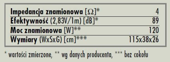

Moc wzmacniacza [W] 120
Wymiary [cm] 115x38x26
Typ obudowy br-p
Rodzaj głośników W
Efektywność [dB] 89
Impedancja (Ω) 4

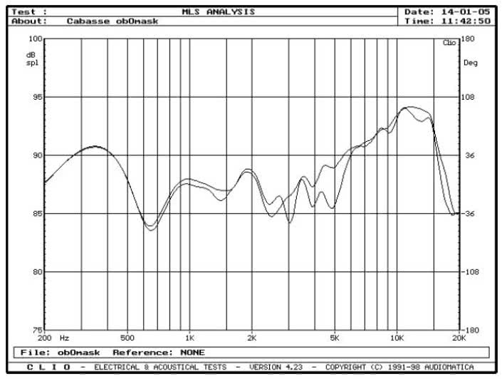

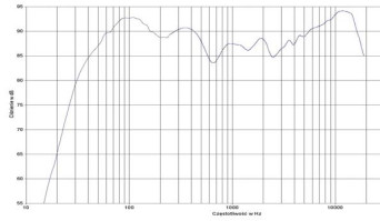

Bahii daleko do linowej charakterystyki przetwarzania (rys. 2), ale jej kształt jest dość często spotykany i w pewnym stopniu zrównoważony - poziomy niskich i wysokich tonów są wzajemnie skorelowane, natomiast środek pasma został wycofany. Lokalne osłabienie przy 700Hz chyba nie bezpodstawnie można wiązać z pierwszą częstotliwością podziału.

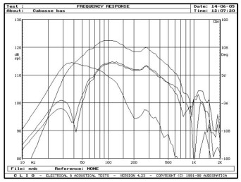

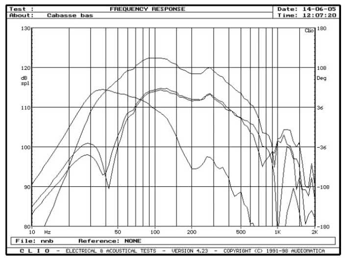

Rys. 3 służy dokładnej analizie pracy zespołu w zakresie niskich tonów. Pomiar w polu bliskim pokazuje nam indywidualne charakterystyki obydwu głośników niskotonowych - które okazują się pracować w tym samym zakresie, i charakterystykę ciśnienia z otworu, która ma łagodny szczyt przy ok. 40Hz. Najwyższa (w okolicach 100Hz) na rysunku jest charakterystyka wypadkowa, którą uzyskujemy nie poprzez bezpośredni pomiar, ale dzięki kalkulacjom prowadzonym przez program na wspomnianych, zmierzonych charakterystykach źródeł, kalkulacjach uwzględniających zarówno poziom, jak i przesunięcia fazowe (mimo że rysunek ten ich nie ujawnia, są one przez system znane).
Spadek -6dB względem maksymalnego poziomu przy 100Hz notujemy przy ok. 50Hz, chociaż względem średniego poziomu z całego przetwarzanego pasma (rys. 2) byłyby to okolice 40Hz. Ciekawe, że producent wcale w tej dziedzinie nie obiecuje gruszek na wierzbie, określając pasmo przenoszenia Bahii jako 50Hz-25kHz - może dlatego, że jednocześnie chce nakłonić do zakupu subwoofera? Ale wyniki osiągane przez Bahię na pewno do tego nie zmuszają, przynajmniej przy stereofonicznym odsłuchu muzyki.
Co do efektywności, to Cabasse jednak trochę przesadził - niestety, nie tyle realizując jakiś rekordowy wynik, co przedstawiając go w katalogu. Są to jakoby kolumny 94-decybelowe, w dodatku przy 1-wacie, podczas gdy my uzyskaliśmy 89dB przy 2 watach (2,83V dla 4Ω), co jest rezultatem rzeczywiście dobrym, ale oznacza, że dla 1 wata mielibyśmy 3-dB mniej - czyli 86dB.

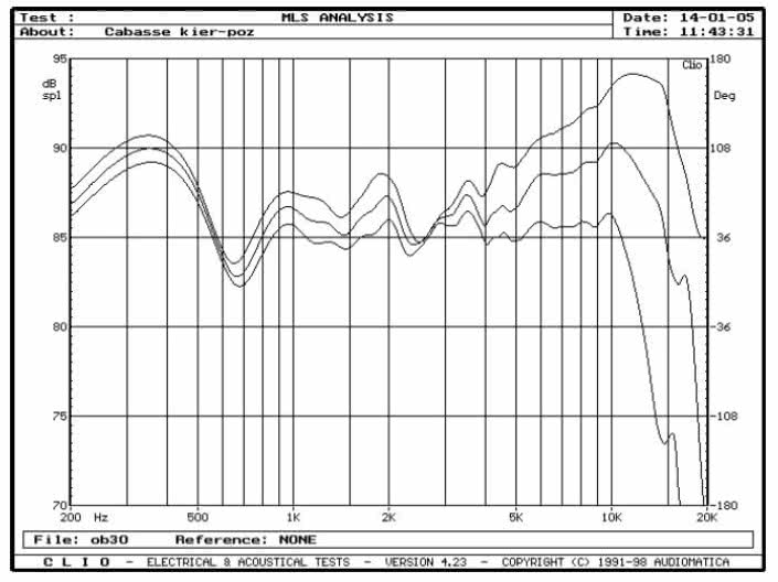

Bahia posługuje się głośnikiem wysokotonowym z kopułką o dużej średnicy, wyposażoną w krótką tubkę, co znajduje odzwierciedlenie na rys. 4. Już na rys. 2 zobaczyliśmy, jak po swoim maksimum przy 12kHz, charakterystyka gwałtownie opada. Słabsze niż dla normalnych kopułek charakterystyki kierunkowe widać na rys. 4, pod kątem 15° możemy więc zmniejszyć poziom wysokich tonów - w zakresie do 10kHz lepiej dopasowując go do poziomu średnich, ale powyżej tej granicy pojawi się szybki spadek. Wydaje się jednak, że lekkie skręcenie w granicach do 15° może okazać się w sumie korzystne.
Maskownica (rys. 5) wprowadza lekkie zaburzenia na przełomie średnich i wysokich tonów (zakres 2-6kHz), ale nie psują one obrazu w takim stopniu, aby zdecydowanie zalecać odsłuch Bahii odsłoniętych.
