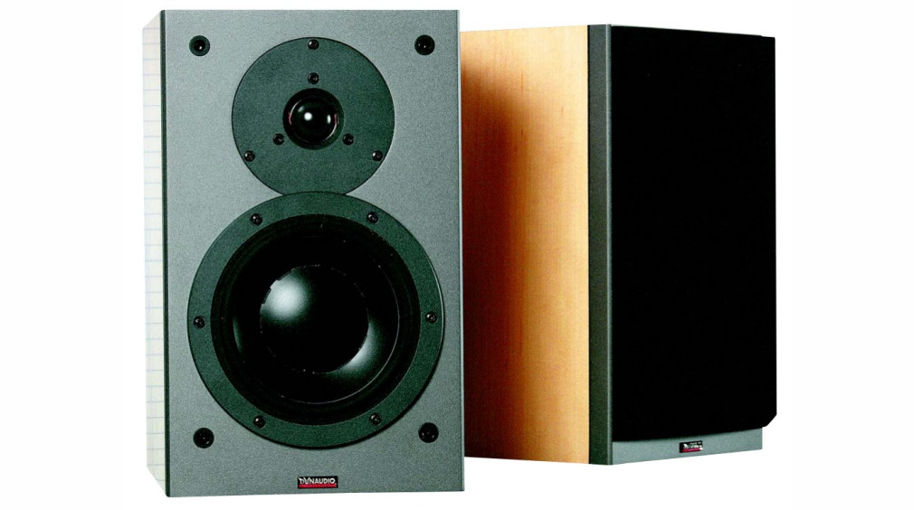

Na szczęście dla nich Dynaudio Audience 52SE wygląda jednak nieco inaczej. Na prawie wszystkich ściankach położono naturalną okleinę (klonową lub czereśniową), ale front polakierowano na szaro. Contoury były też kilka centymetrów wyższe i głębsze, więc w sumie objętość netto 52SE jest o kilkanaście procent mniejsza.
Wyjątkowo staranne zabiegi wytłumiające obudowę to okładziny bitumiczne, dalej 3-cm warstwa gąbki, i bezpośrednio za głośnikiem nisko-średniotonowym luźna wata.
To, że gniazdo przyłączeniowe jest pojedyncze, nie będzie w tym przypadku dla obeznanego audiofila rozczarowaniem. Dynaudio nie podziela zachwytów nad podwójnym okablowaniem, a podwójne “owzmacniaczowanie” nawet tak zacnego monitora z pewnością nie ma sensu.
Poza tym trzpienie są ekskluzywne galanteria z WBT. Dlaczego jednak obudowa gniazda jest taka duża? Domyślamy się, że posłużyło za oparcie dla płytki zwrotnicy, ale okazuje się, że nie.
Zwrotnica prezentuje się bardziej elegancko niż u konkurencji, nie upychano jej z tyłu gniazdka, swobodnie rozplanowane elementy znajdują się na dużej płytce drukowanej, przykręconej do dolnej ścianki. Chociaż firma Dynaudio promuje filtry 1. rzędu, to zwrotnica Dynaudio Audience 52SE zawiera więcej elementów niż u Magnum 12 i Jamo D430.
Przede wszystkim dlatego, że głośnik wysokotonowy jest podłączony nie tylko przez filrt 1. rzędu, ale i przez czteroelementowy (dwie cewki i dwa kondensatory) filtr regulujący przesunięcie fazowe, a poza tym impedancja całego zespołu jest linearyzowana dodatkowym obwodem. Tylko kondensator tego zewnętrznego obwodu jest elektrolitem, pozostałe cztery są polipropylenami, a wszystkie cztery cewki są powietrzne.

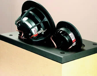

Przetwornik nisko-średniotonowy to klasyczna 17-tka z firmową membraną MSP (polipropylen z domieszkami), której duża wypukła część centralna wynika z zastosowania ogromnej jak na głośnik tej wielkości 75-mm cewki. Tweeter jest nie mniej rasowy wygląda na Esoteca w oryginalnej postaci, tak niegdyś pożądanego przez hobbystów (od kilku lat Dynaudio swoich głośników hobbystom już samolubnie nie dostarcza).
Jest to 28-mm kopułka jedwabna, a charakterystyczną cechą konstrukcji jest specyficzny kształ “puszki” za układem magnetycznym, z lejkowatym wklęśnięciem tylnej ścianki.

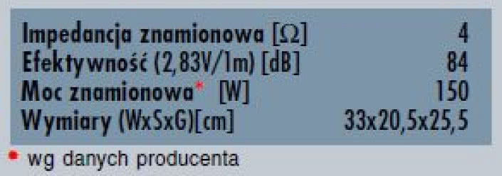

Moc wzmacniacza [W] 150
Wymiary [cm] 33x20,5x25,5
Typ obudowy br-t
Rodzaj głośników P
Efektywność [dB] 84
Impedancja (Ω) 4

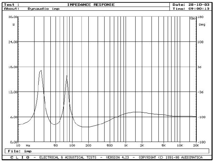

Już po charakterystyce impedancji (rys. 1) możemy poznać Dynaudio. Jest pięknie zlinearyzowana w zakresie średnio-wysokotonowym, i cecha ta spodoba się każdemu wzmacniaczowi, chociaż w okolicach 150-200Hz czai się minimum na poziomie ok. 3,5Ω, więc ostatecznie Audience 53SE ciastkiem z kremem nie jest. Ale nie jest też cięższym obciążeniem niż podobnie jak on, znamionowo 4-omowe konstrukcje Avance’a i Dali.

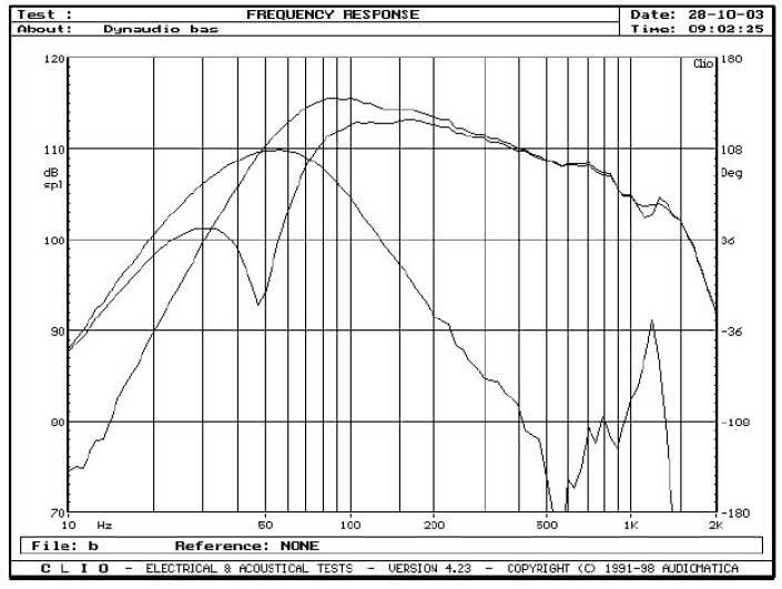

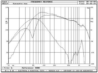

Bass-reflex dostrojono minimalnie poniżej 50Hz (rys. 2), tam bowiem znajduje się ujawniające częstotliwość rezonansową obudowy minimum na charakterystyce głośnika. Łagodny wierzchołek charakterystyki ciśnienia z otworu jest troszeczkę przesunięty w stronę wyższych częstotliwości, ale dzięki efektywnemu działaniu również poziom niskiego basu jest zadowalający. Spadek -6dB względem maksymalnego poziomu przy 100Hz odnotowujemy przy około 50Hz.
Wracając jeszcze do regularnego kształtu krzywej ciśnienia z otworu można stwierdzić, że działanie systemu bass-reflex jest poprawne i nie cierpi na skutek zbyt wysokiej dobroci głośnika, więc możliwe przejście na system obudowy zamkniętej (zatyczka na wyposażeniu) należy traktować jako opcję awaryjną. Układ głośnik obudowa jest przemyślany przede wszystkim jako bass-reflex.

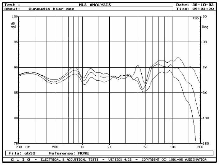

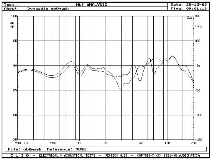

Liniowe przetwarzanie średnich częstotliwości pokazuje rys. 3a. Dopiero przy 4kHz pojawia się (ale tylko na osi głównej) malutki szpic, a za nim przy 5kHz dołek, potem znowu charakterystyka się normalizuje, ale poziom wysokich tonów jest nieco wyższy niż średnich. Łagodny spadek zaczyna się dość wcześnie, nawet na osi głównej już powyżej 12kHz, to cecha tradycyjnie mocno nasączanej, 28-mm kopułki Esoteca. Mimo zastosowania filtrów 1. rzędu, głośnikowi wysokotonowemu nie oszczędzono dość niskiej częstotliwości podziału, ktorą ujawnia zbliżenie się charakterystyk już niedaleko 2kHz. Ale Esotec spokojnie to wytrzyma. Maskownica osłabia okolice 3-4kHz (rys. 3b).

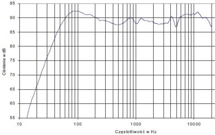

Równowaga w całym pasmie jest dobra (rys. 4), w zakresie 50Hz-20kHz utrzymujemy się w polu +/2,5dB, mając lekko wzmocniony średni bas i wysokie tony.
Efektywność podobnie jak u konkurentów skromne 84dB.
